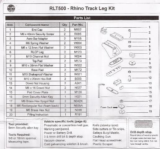

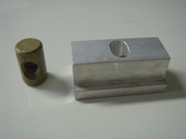

Regardes les photos, le filetage est dans un cylindre en laiton, le corps de la pièce en alu.
De plus, la pièce en alu (13) rentre parfaitement dans la base pad (10), donc moins de jeu.
Exact. :wink:
L’idéal aurait été que la pièce 4 soit totalement en laiton. :slight_smile:
:merci: :merci:

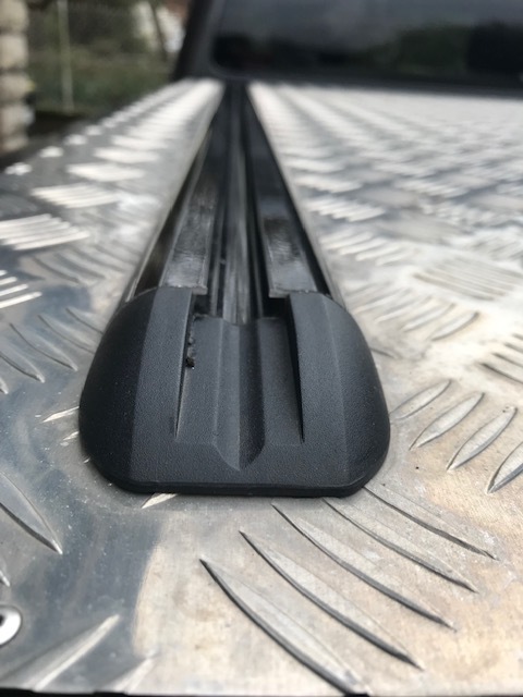

je souhaiterai pouvoir trouver ce type d’écrou a mettre dans mes glissière ! 20mm x 5 mm
vous remarquerez que cette fois j’ai mis le Pickup sur le coté :smiley:
J ai mis des visses tète ronde que j’ai meulé sur les deux face opposé comme sa elles coulissent dans le rail et ne tournent pas quand je visse un anneau dessus
Ok
ça va finir comme ça :bien:
