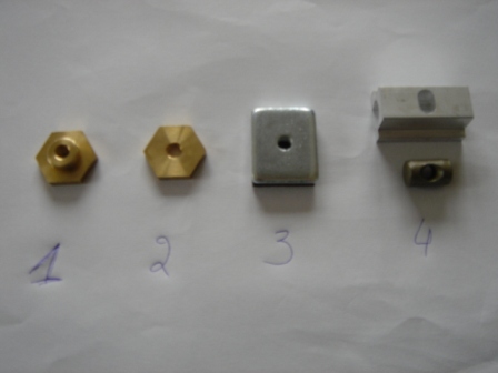

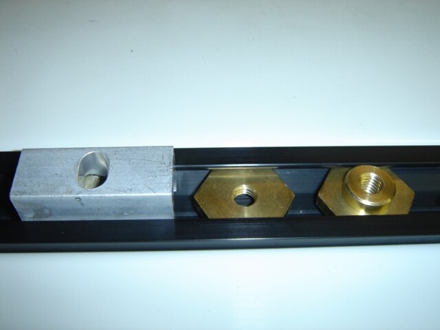

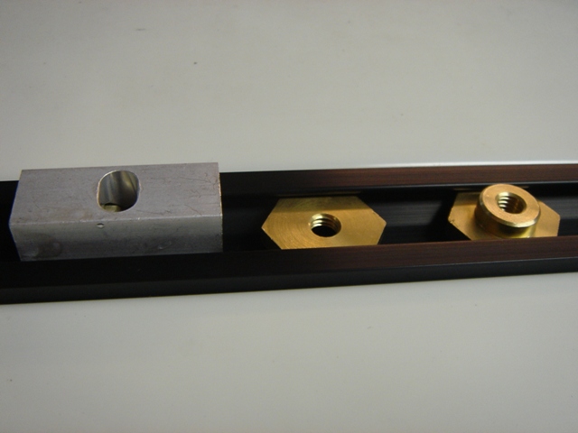

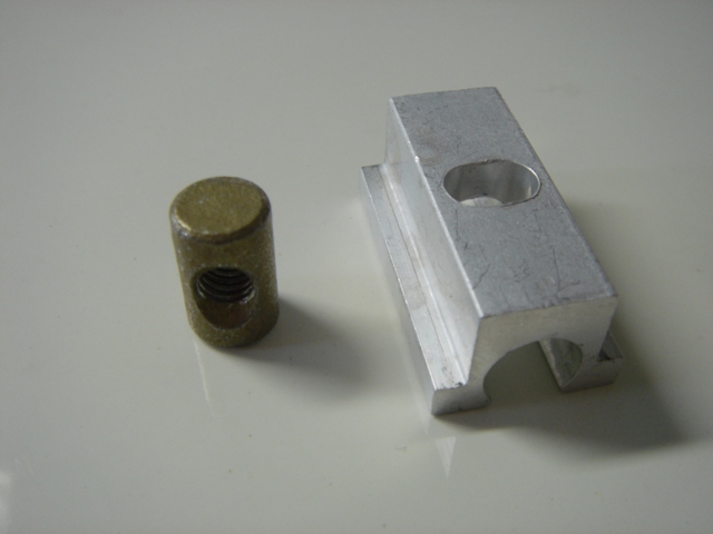

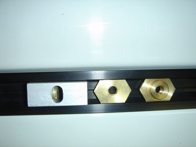

  • Pour le montage des barres, c’est très facile, mais il y a 4 systèmes d’attache différents selon le modèle de véhicule, pour le D-MAX ils donnent le n°1, mais j’ai mis le n°4 qui a une plus grande surface d’appui dans le rail et un filet femelle plus long pour fixer les pieds des barres (voir photo).
tient donc, j’avait que le n°2 :doute: :doute:
J’ai acheté les trois éléments séparément: rails, pieds et barres (1500mm)
C’est p-e pour ça que j’ai plusieurs systèmes de fixation.
Si tu as le 2 uniquement, c’est selon moi le moins solide.
Le 1 a un pas de vis plus grand, et le 4 me parait le plus résistant.
Le 3 est prévu pour les LAND ROVER et ne rentre pas dans mes rails.
dit-moi, peut tu faire une ou deux photo plus précise du n°4, m’en vait te le commander ou faire par un pote car c’est bien le n°2 qui nous fait douter Ptitkimouss et moi sur la solidité :wink:

Voici quelques photos et les références des pièces.
Juste de visu :
Le 1 et le 2 semblent être en laiton.
Le 4 semble être en alu … moins costaud pour un filetage.
