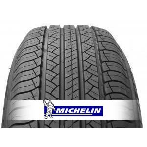

bon, le changement des pneus est fait, j’ai fait poser des Michelin latitude tour hp ( si je ne me trompe pas ) en 235/65x18.
je vous tiens au jus pour la conso et le comportement.
bonne fin de vacance
lolo
Excellent pneu sur la route attention dans les chemins car on est sur un profil route avec une carcasse route…et bien sur gomme route
merci Eric pour le renseignement, je fais 99% de route, le reste c’est pour mettre a l’eau une barque ou des float-tube, le pick-up me sert pour le boulot et le perso
le 4x4, c’est fini pour moi depuis un moment
Tu as un superbe equipement pneu un top et aussi une reference dans le domaine SUV/4X4
