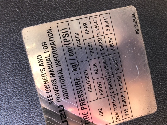

Connais tu un moyen simple de savoir en quelle monte d’origine était proposé mon 4x4 ?
c’est parfois écrit sur l’étiquette indiquant la pression à mettre dans tes pneus au niveau de la portière conducteur.
Par exemple sur un Ranger tu as ça (ce sont les montes avec lesquelles sont fournies les différentes versions du ranger, donc en 16 17 et 18", et donc du 15" risque de ne pas passer, et c’est effectivement le cas pour ce véhicule) :

Sur ma portière j’ai effectivement 245 70 r16 et 225 75 r15c ! A quoi correspond le C ?
le 33" ne passera pas sur ton D-max de 2008, en tout cas pas sans grosse modification.

215/70R15 6PR 6.5JJx15 ET41 6x139.7
225/75R15 110S 6PR 6.5JJx15 ET41 6x139.7
245/70R16 104S 7Jx16 ET38 6x139.7
