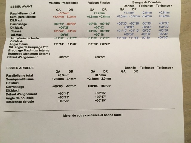

Hilux Revo double cab 2500 km
Classique, les véhicules neufs sont souvent livrés avec une géométrie en vrac.,
Bon petite lecture
gros problème sur l’arriere avec le train arrière en crabe
Avant
le carro est bien mais un poil trop faible
Chasse manque d’équilibre est cela va se voir sur un autre angle
Pivot Bof de chez Bof
Inclus Bof de chez Bof
on a l’impression d’avoir un choc dans une des fusées
le seul hic pour moi
de pas pouvoir l’essayer mais le technicien a du te faire un retour de l’essai …
Si véhicule neuf…
Là simple le pont du Monsieur Technique n’est pas dans les bons angles ( il est en biais) Tout simplement
Là tu es cool avec notre copain car il y a un vrai problème
Je ne suis pas du métier, je ne sais pas lire précisément ces comptes rendus. Je me suis arrêté a “véhicule neuf valeur dans le rouge, après intervention valeur dans le vert”.

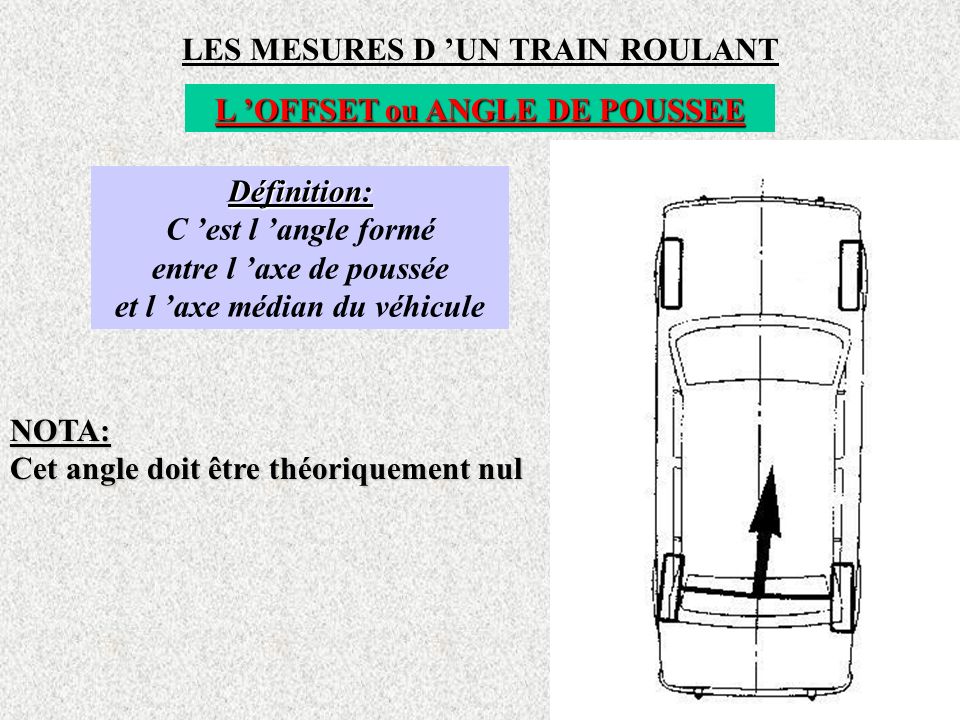

Le problème de train arrière en vrac tu le lis sur quels lignes, défauts d’alignement ou angle de poussée ?
Voilà le principe
mais si le pont de geo n’est pas plan ( et plus je lis le rapport et plus je suis dans cet esprit)
Tous les angles sont faux et aussi les angles arrières
