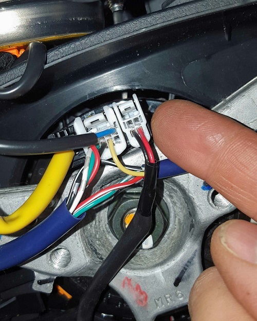

Car j’ai monté une commande acheté en Thaïlande, mais j’ai un doute sur le nombre de fils sur la prise ,je n’en n’ai que deux et la prise peu en recevoir quatre .
Bien sur rien ne marche mais il faut peu être une reprogrammation chez toy ,et j’ai bien un inter sur la pédale d’embrayage.

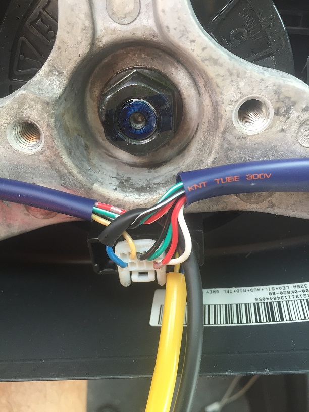

photo de mon branchement
Voici la photo de mon montage.
AxeBzh56
Un très grand merci a toi pour le temps passé pour cette réponse et cette belle photo qui malheureusement ne me dit pas ou brancher mon limiteur de vitesse que j’ai branché au pif a cote de mon doigt ,et que sur ton hilux tu n’as rien ou j’ai branche m’a prise
Donc je me pose la question ou brancher la prise de la commande du limiteur?
je l’ai pas mis au bon endroit

Oui j’ai l’impression que le régulateur n’est pas raccordé à cet endroit, nous avons déjà les mêmes fils en place.
Et je n’ai pas les mêmes fiches que toi.
Mon régulateur est branché sur la colonne de direction après je sais pas où vont les fils.
