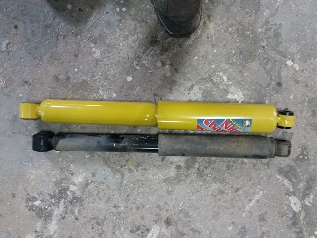

voila , nouveaux amortisseurs arrières car avec une rehausse de 5cm l’amortisseur origine venait en buté de débatement.
acheter ici :
http://www.sam-equipements.com/fr/suspensions/43-navara-d40-a-partir-de-2005-arriere-ome-nitrocharger.html

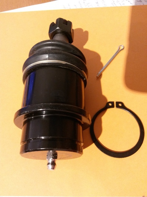

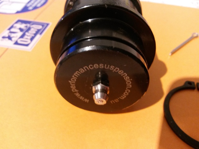

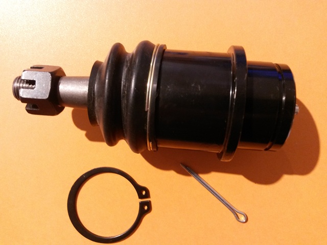

j’ai aussi reçu les rotules rallongées de 25mn qui vont venir dans le triangle supérieur du train AV

Avec +4cm peut-on éviter les rotules rallongées ou ces mieux, déjà pour les pneus ?
Un petit retour sur ses rotules bastiendu83 ?

Et les rotules oversize qui permettent de rattraper le carrossage c’est indispensable si on ne veut pas bouffer du pneu?

quel mot clé taper sur ebay pour ces fameuses rotules rallongées qui permettent de corriger le carrossage avec une rehausse

Essaye “patella extended” , traduction de rotule ralongee, sa devrait marcher
