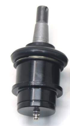

Les rotules “oversize” comme tu les appelles servent à augmenter l’espace entre le triangle supérieur et le support d’amortisseur pour éviter qu’il cogne; voici un lien
http://www.performancesuspension.com.au/p-nissan-navara-pathfinder-front-extended-balljoints-p-p-psrnav-001-p.html

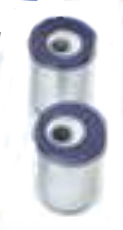

Pour éviter de “bouffer du pneus” en revanche, ce sont les silent-blocs du triangle inférieur qu’il faut remplacer par des modèles excentriques afin de rectifier l’angle de carrossage en faisant ressortir le triangle; voici un lien

Pensez-vous que de mettre ce type de rotule “oversize” serait un plus pour une réhausse somme toute légère ou ce serait vraiment superflux ???
Merci pour vos réponses.
Pour moi ça ne servirait à rien :wink:

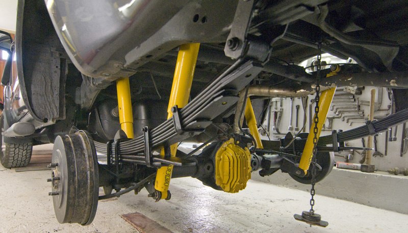

Je pense également que les rotules rallongées ne sont pas utiles tant que tu ne rajoute pas de cales en plus au dessus des ressorts. Je suis également de l’avis de kawette; quitte à remplacer la suspension autant prendre un kit charge lourde ; franchement la tenue de route même à vide et bien meilleure. Personnellement, à l’arrière de mon D40, en plus des lames OME charge lourde, j’ai même rajouter une lame supplémentaire ; ainsi suspendu, il supporte 900 kg dans la benne sans broncher et sans tanguer dans les virages serrés (il faut dire aussi que très souvent, je circule avec une cellule camping car dans la benne) Dans tout les cas, cela ne me pose aucun problème de confort à vide.

Les rotules rallongées sont vendues par paire donc il te faut un jeux de rotules.
Les filent-blocs sont vendu par quatre donc il te faut un jeux de silent-blocs. Il existe deux modèles ; je choisirais les plus excentriques car tu peux jouer sur le décalage en modifiant leur positions.
Cordialement Baloow :slight_smile:

Bon problème réglé les rotules oversize on peut pas les avoir en france

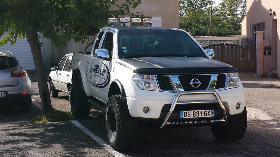

:slight_smile: salut +5 avec le kit trail master stage 2 plus +5 de body lift ca donne ca et aucun soucis il faut juste couper le bas des aile avant pour le passage des roues en 33 :astonished: @+will
Salut speedy , rien a dire t as accouche d un beau bebe :wink:
Ouais super bébé Speedy13 !
Tu l’as trouvé ou ton kit “TRAIL MASTER STAGE 2” ?

J’ai contacter Performance Suspension en Australie pour savoir s’ils pouvaient expédié leurs produits en France et voici leur réponse :
Hey Charles, we sure can. the cost of shipping to France for the PSRNAV-001 is $65.
In stock and ready to rock!
Regards
Pav.
Je crois que je vais me les commander de ce pas car l’Australie ce n’est pas la porte à côté et je n’ai aucune idée du temps que cela va mettre. J’attends juste leur réponse quant à l’enregistrement de mon adresse, il n’y a pas le choix France. C’est peut-être ce qui t’avait fait dire qu’ils n’expédiaient pas en France ???

:helpsos: salut a vous tous merci pour les compliments!!! :slight_smile: moi j’ai tout commender a YATTOU TT VOILA LE TEL; 0322773505 Vous demandez GAUTHIER et vous lui demandez le dossier de wilfrid VIGNEAUX de SAINT CHAMAS 13250 il sont serieux…garantie et du bon matos aprix raisonable :lover:
