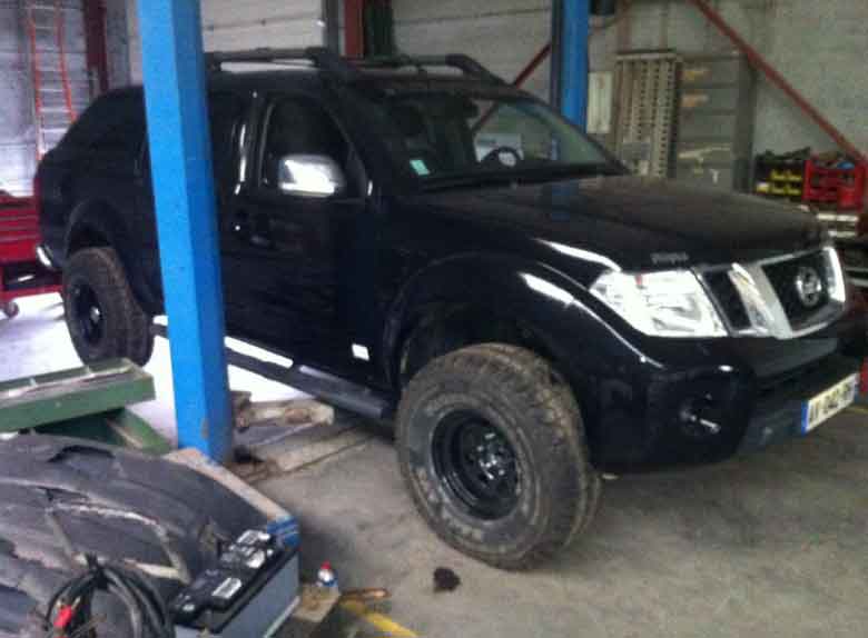

Je viens de faire rehaussé mon D40 avec des cales “maison” (pour ne pas à avoir trop de modifications) mais plusieurs surprises sont apparus.
  1. Pour les lames à l’arrière, j’ai opté pour le remplacement des jumelles mais surprise, les amortisseurs n’offrent AUCUN débattements comparé à un Hilux. Il à fallut utilisé une machine hydraulique pour écarté les lames et mettre des jumelles plus longues …
  2. Pour les amortos à l’avant même soucis pour ajouter les cales 4,5cm. Aucun débattement! Obliger de forcer pour tout remettre.
Au final, le prochain achat est 2 amortisseurs à l’arrière car les barres sont horizontale voir plié dans l’autre sens si je monte le quad dans la benne … :astonished:
Mais sa fait très joli :yahoo: :yahoo: :yahoo: :yahoo:

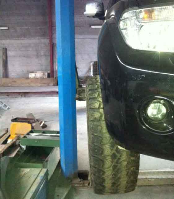

Mickey Thompson 33X12.50R15 (Logiquement … )
et tu touche ou pas?
Je touche dès que je tourne le volant d’un quart de tour … Donc découpe du pare choc et de l’aile en tôle
Le tout fait par un carrossier bien entendu … :wink:
