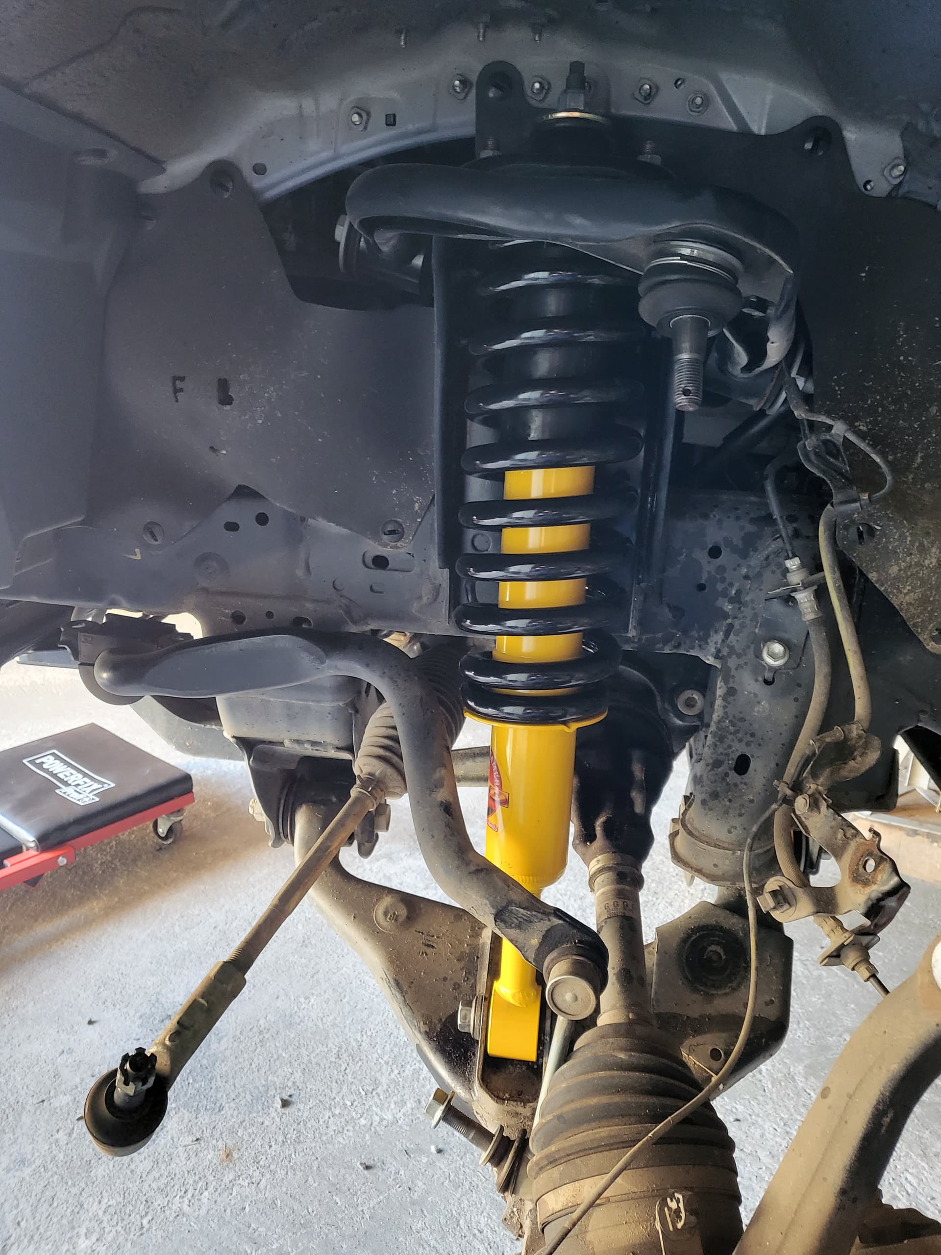

Je suis en train de monter un kit terrain taner parabolique. Aujourd’hui j ai monté le train avant ,rien de bien sorciers avec un minimum de matos,demain le train arrière .je vais faire un spot avec deux trois photos et surtout un retour sur l utilisation…
