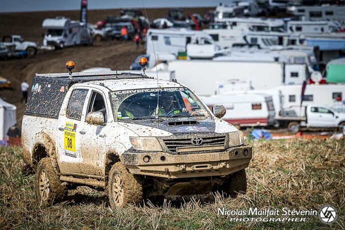

Voilà le mien avec un Kit de suspatte pour avoir un meilleur comportement au roulage et aussi qui puisse prendre la surcharge lors de nos balades…
Et là il est en ordres de roulage de tous les jours
et sur la route il est sain en comportement …
