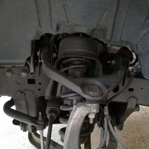

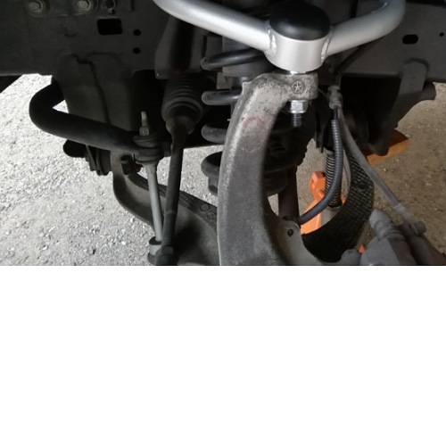

J ai eu le même problème que toi sur un Ram 1500 de 2013 avec une rehausse de 4"
J ai résolu le problème en changeant les triangles supérieurs
Du coup pas de soucis, pas de vibrations, pas d usure de pneu
Comme à l’origine mais en plus haut
Je sais qu il existe des rotules de triangles supérieurs desaxées, moins cher pour le même effet certainement

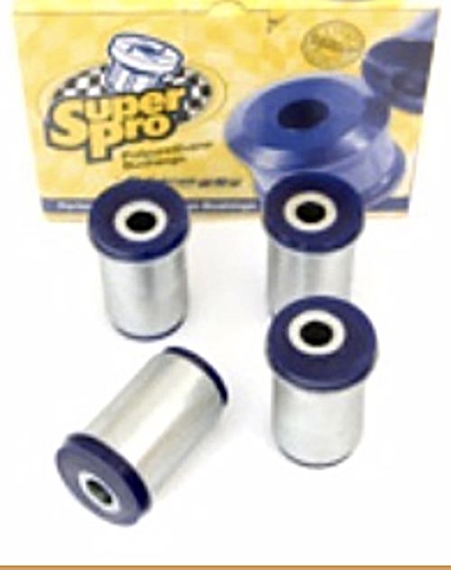

  • soit des silentblocs excentriques exemple :
    Silent-blocs Triangle Inférieur Nissan Navara D40 - Excentriques

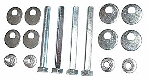

  • soit des vis de réglages excentriques “encore plus excentrées” exemple :
    Calmini : boulons de carrossage - Navara D40 05-12 - directusa.fr french

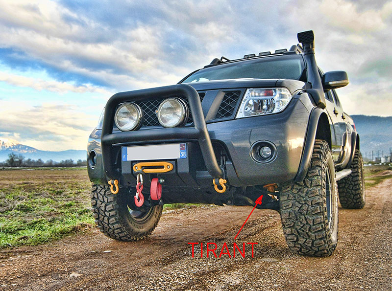

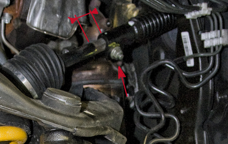

    A noter que dès qu’on “bricole” la suspension avant, on modifie les caractéristiques d’origine du train roulant or, la plupart des stations de montage de pneus se contentent de remettre les paramètres en conformité avec la fiche du véhicule qui se trouve dans le programme de la machine et du coup ce n’est pas forcément l’idéal car la rehausse modifie également la position des tirants de direction qui s’inclinent et ont tendance à écarter les roues à chaque fois que la suspension s’écrase (voir illustration ).
    Sur mon D’40, au repos, mon angle de carrossage et de 0° et mon angle de parallélisme également de 0° . Cela ne correspond pas avec les données du fabricant mais en réalisant mes propres réglages de manière artisanale et empirique, j’ai fini par obtenir des résultat plus satisfaisants.

Je ne connaissais pas ces silentblocs, c’est super et certainement une solution économique, en plus tu repars avec des silentblocs neufs
Ça peut être une bonne solution, mais ça ne fait pas beaucoup de “viande” sur le côté étroit, à voir sur le long terme si ça vieillit bien

Baloow du coup ces silentbloc ça me parle je crois même que j’en ai commandé
ça se monte sur les triangles?
merci
Bonjour kekedj
Effectivement ces Silentblocs excentriques viennent remplacer ceux d’origine sur les triangles et te permettent de gagner plusieurs millimètres de réglages supplémentaires. Il faut soit une presse soit un gros étau car ils sont rentrés en force ; regarde sur youtube , il y plein de vidéos.
