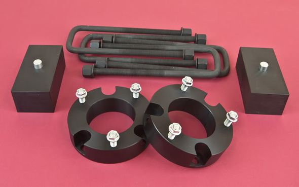

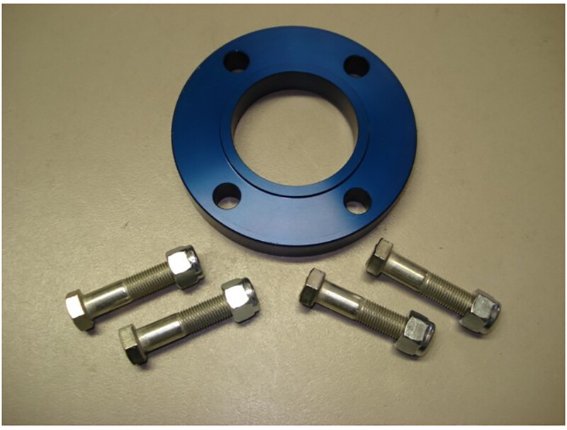

En photo le jeu de cale. Sur l’amortisseur avant la cales est bleu en haut.

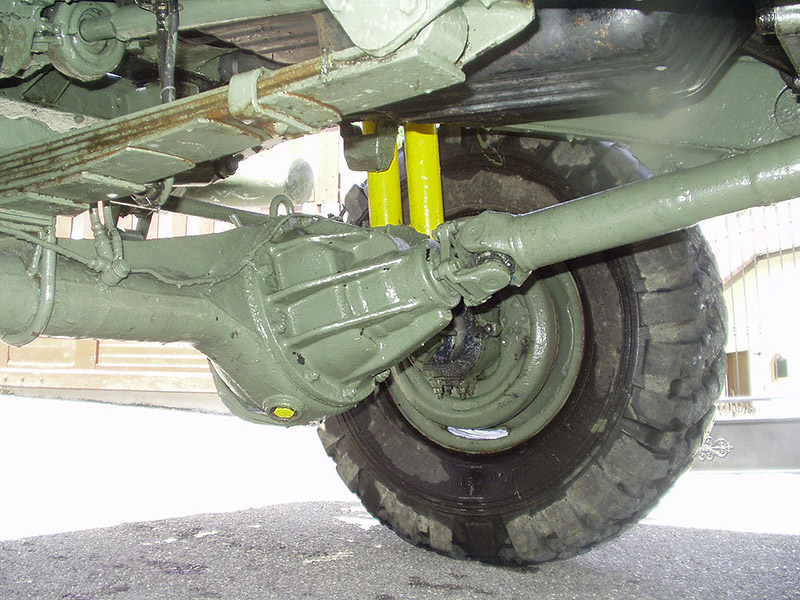

• Plus la boîte de transfert monte et plus elle s’éloigne du nez de pont. L’arbre de transmission est donc contraint de s’allonger. L’allongement se fait donc au niveau du foureau dans lequel coulisse la partie cannelée de l’arbre de transmission. Plus il s’allonge plus il sort du fourneau et le risque de prise de jeux s’accroît à l’usage. Il existe d’ailleurs des cales de rallonge d’arbre de transmission.

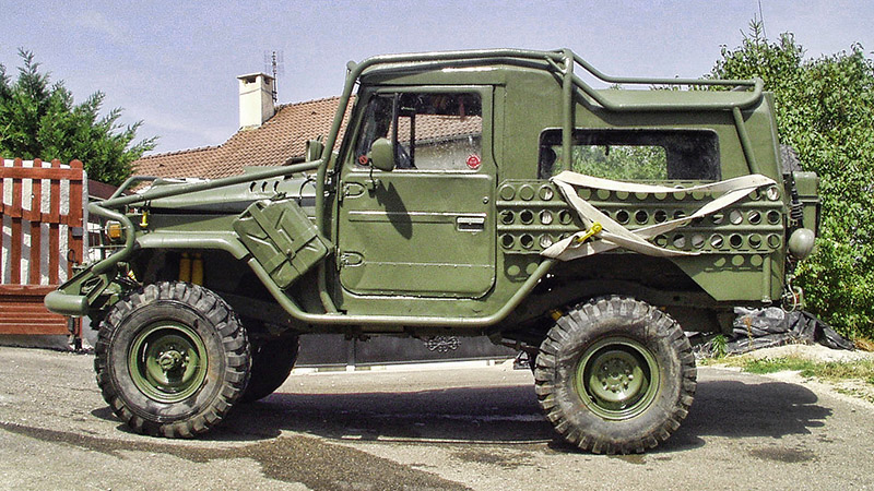

• Plus la boîte de transfert monte et plus les angles de travail des croisillons s’accroissent avec pour conséquence une augmentation de l’usure et une perte de puissance. Sur mon Toyota BJ43, rehaussé (passage des lames au-dessus des ponts) j’avais pris le soin de modifier les ponts avant et arrière de manière à aligner les nez de pont avec les arbres de transmission (à l’avant, j’ai donc été contraint de tronçonner les deux extrémités du pont pour conserver la géométrie du train roulant, je te laisse imaginer la difficulté)
Pour l’instant, je n’ai rien fait de tout cela sur mon D40 mais j’envisage de modifier dans un premier temps le pont arrière pour aligner le nez de pont et l’arbre de transmission (allongement bénéfique de l’arbre + limitation de l’usure des croillions et réduction de la perte de puissance). Pour cela je vais intercaler des cales bizeautées que je compte fabriquer
Non pas que cela soit indispenssable mais juste pour le plaisir de bricoler car cela implique de modifier l’emplacement des supports des quatre amortisseurs (sur mon D40, j’ai des amortisseurs en V à l’arrière donc quatre supports)

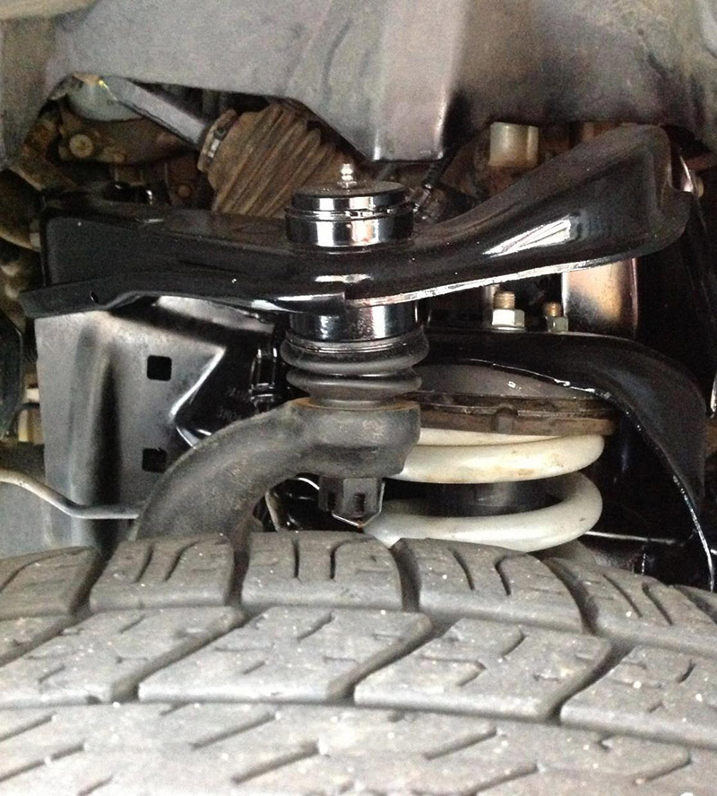

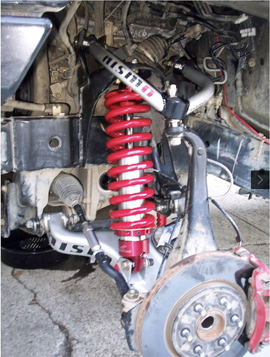

Le soucis c’est que la rehausse de la suspension avant se heurte rapidement à un problème : le débattement du triangle de suspension supérieur est limité par le support de la suspension; plus on rehausse et plus le débattement en flexion de la suspension est limité. Pour palier à ce problème il existe de nombreuses solutions comme par exemple les rotules rallongées ou le remplacement du triangle supérieur par un modèle qui ne vient plus en contact avec la suspension
Améliorer le débattement de la suspension avant avec des rotules rallongées ou des triangles spécifiques ne règle pas tout car comme tu le dis si bien, Dudu, c’est les cardants qui ensuite sont malmenés et il faut fixer une limite à ne pas dépasser.

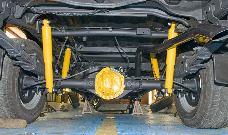

Si tu cumule une suspension renforcée OME plus cales de rehausse à l’arrière, je pense que ton D40 aura le “cul” bien plus haut que l’avant…

Je te comprends. Le remplacement de la suspension complète par un kit renforcé, constitue un choix raisonnable. D’autant que :
  • les cales de rehausse à l’arrière me paraissent superflues car le kit de suspension renforcé va relever davantage l’arrière que l’avant (je n’en ai pas sur le mien) ;
  • les cales de rehausse à l’avant sont faites pour le ressort d’origine. Si tu cumule ressort renforcé plus cales de rehausse le débattement en flexion du triangle supérieur risque d’être réduit.
Dans tous les cas , pour l’avant, ne pas confondre épaisseur des cales et hauteur de rehausse éffective . Avec des cales de 30mm à l’avant (comme sur ta photo) tu rehausse d’environs 5 cm l’avant du véhicule (effet bras de levier) alors qu’il te faut des cales de 50mm à l’arrière pour obtenir le même résultat (effet de superposition).
Par ailleurs tu n’a pas à te préoccuper des problèmes d’alignement lorsque tu installe une suspension renforcée. (j’ai évoque le sujet avec Dudu unique pour discuter mécanique).
Cordialement Baloow

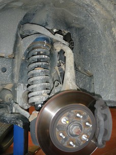

J’ai vu le préparateur. On a validé la suspenssion OME type lourd. Et remplacement des triangles avant sup et inf car il y avant un peu de jeu.
A priori pas de cale, trop de contrainte à mon goût pour l’instant.
A suivre…
Salut Cedricnak
Je ne comprends pas pourquoi tu veux remplacer les triangles de ton Navara. Ou se trouve le petit jeux? si c’est une rotule, ça coute une vingtaine d’euros et si c’est un Silentbloc , ça coûte environs 6 euros. Restaurer un triangle coute environs 35 euros le remplacer entre 100 et 180 euros suivant le modèle. Je doute qu’il est du jeux de partout et dans tout les cas il n’est pas nécéssaire de remplacer les quatre triangles !!! surtout si tu envisage un jour de monter des cales et d’opter pour des triangles supérieur spécifiques. Lorsque tu à écrit :Pour le travail ça ne m’a jamais fait peur! Au contraire ca me tarde de bricoler sur le pu avec mes 2 enfants je pensais que tu réaliserai toi même les modifications du coup, c’est moins commode pour discuter.

Pour les triangles il faut changer tous les silent blocs et les rotules également. Apparemment, il faut le faire, pour une partie en tout cas, a la presse et c’est super galère.
