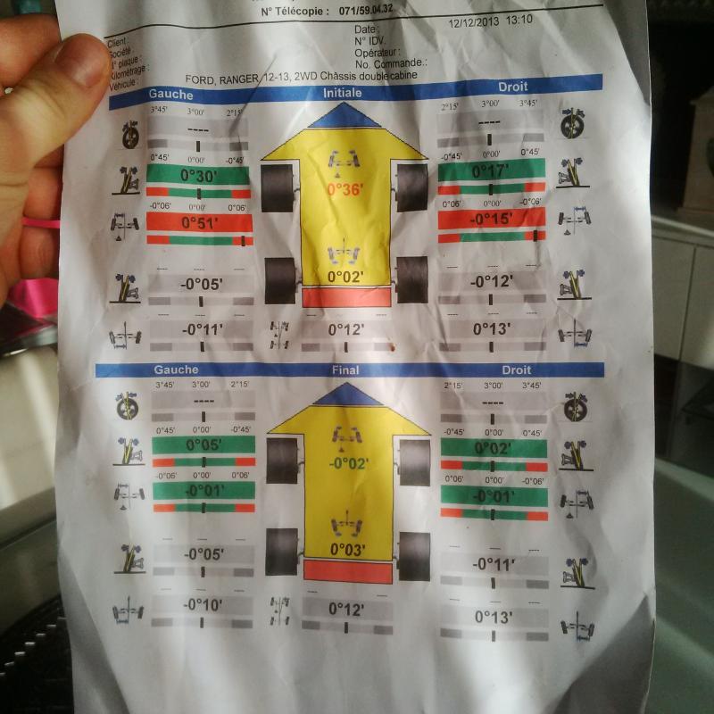

au top la rehausse , j’ai longtemps hésité a en posé sur mon d40 chaussé en 22" , surtout le faite que rehaussé de 2.5" il faut normalement refair une géométrie car le pneu s’use différament , a tu se probléme ou pas , d’aspect tes roue sont bien perpendiculair ?

j’ai fais aussi cette rehausse et mes pneus avant se sont usé irrégulierement sur les cotés,
à l’arrière aucun soucis constaté !
Devant une géomètrie règle le probleme mais c’est pas évident de trouver un centre avec la période des pneus hiver :frowning:
moi je dois prendre rendez vous donc ca sera en meme temps que le changement des pneus

a tu refait une geometrie , d’ apres mes recherche il faut le faire car on modifie l angle du pivot
Je vais te faire aussi une photo de mes pneus avants, j ai peu etre fait ± 15 000 km peu etre 20 000 depuis la rehausse et on voit clairement l usure prématurée du pneu sur l exterieur.

OUi apparement au nivau des triangles inferieur on peut regler le carossage (vis excentré)
on peut régler le carrossage mais via deux vis excentrés. (une devant et une derrière)
c’est avec des repères. mais ça je n’ai pas fais moi même et je ne le conseil pas, car c’est assez sensible et rien qu’en resserrant les boulons les angles changeaient donc il fallait resserrer petit a petit sur chaque roue en gardant un oeil sur l’écran…
et je confirme que pour l’arrière tout est en ordre ( pas de réglage à faire , et de toute manière il n’y pas de réglage possible sur l’arrière …)
