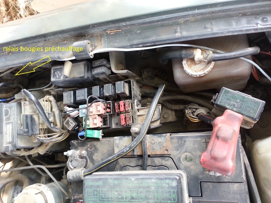

Bon, à priori il serait derriere le phare côté conducteur :sweat_smile: :laughing:
Salut Buzzmike
Merci pour la réponse . je viens de regarder mais rien à et endroit , juste le vase d’expansion .

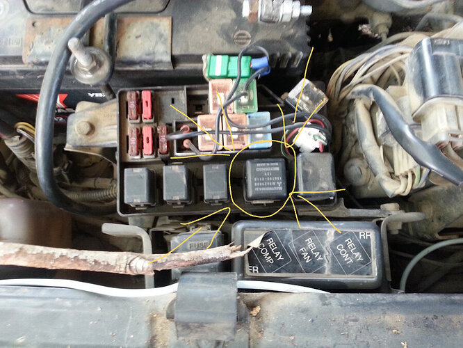

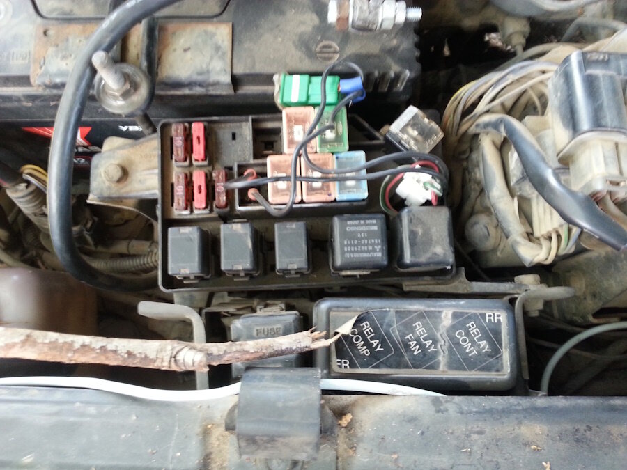

Voilà une vue des divers relais côté gauche moteur .
Le problème c’est que le faisceau est gainé donc pas moyen de remonter les câbles sans tout défaire en plus il faut sortir pas mal de platines , donc si je peux y accéder sans tout ce foutoir c’est mieux .

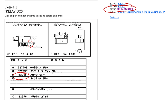

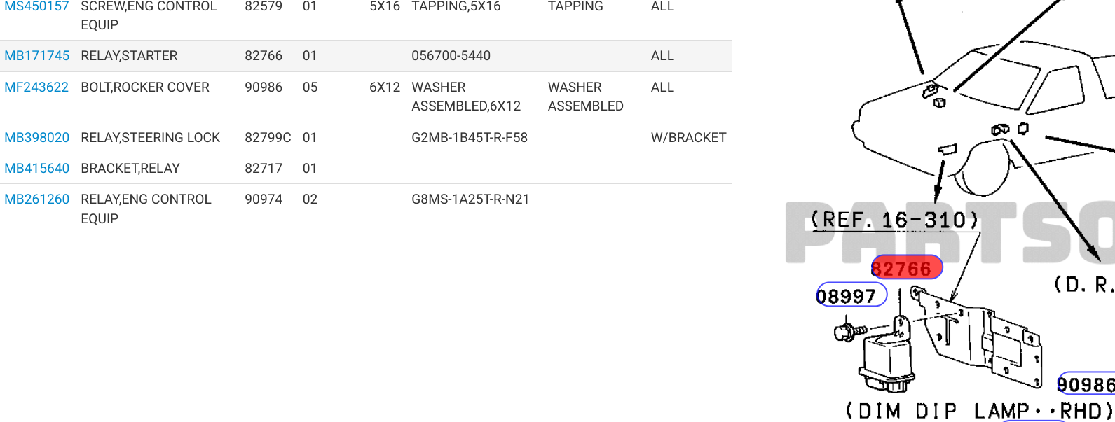

De ce que je vois sur le net, il serait derrière le phare avant le vase d’expansion, il serait assez gros et en metal avec 2 prise par le dessous, compte environ 7cm de long et 3/4cm de large!
J’ai trouvé plus précis…
Ca devrait être celui-ci, depuis ta photo

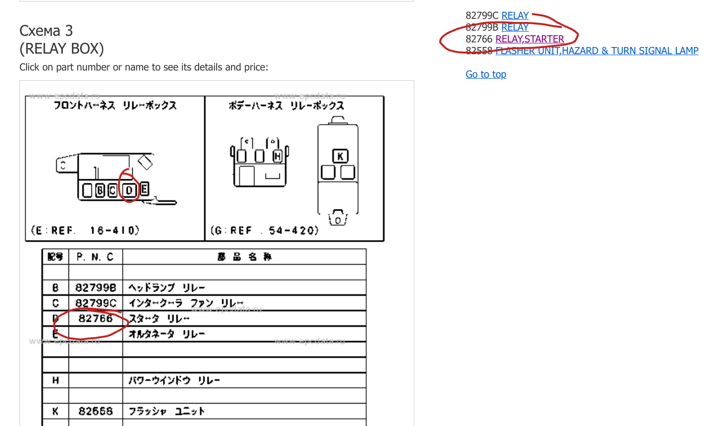

Et voici ma source
Ca ne laisse plus trop de place au doute!!!

Si j’ai bien compris vu ton doc, tu es au moins trilingue : français, anglais, japonais (?) :laughing:
Ca aide pour s’y retrouver dans toutes ces fiches .
Bonne soirée.
:rofl::rofl::rofl: non non, je me débrouille assez bien en anglais c’est suffisant pour ce document!:sweat_smile:
