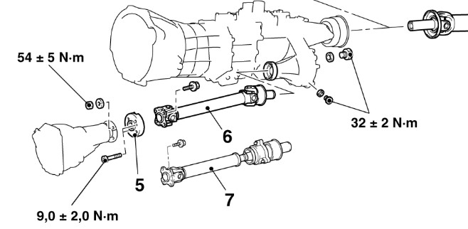

Respecter le Tuto de Galium juqu’a la depose des 2 Cardans de transmissions. Attention de l’huile risque de couler des sorties de boites.

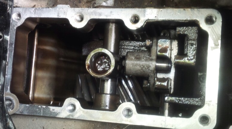

vous constater Quand vous deposez le couvercle de boite des levier de vitesse dans lhabitacles que vous avez 4 petites vis et 4 longues. Les 2 petites cotée conducteur sont dificiles mais pas impossible avec de bonnes clef. Mettez toutes ces vis dans le cendrier. clef de 12.
On vois le point d’emboitement du levier de vtesse a nettoyer et a regraisser a la graisse mecanique.
Quand tout sera fini netoyer le plan de joint siliconer avant fermeture. Soyez malin… si votre boite de vitesse est a vidanger , 80000 ou 4ans c’est le bon moment pour le faire par là accès facile.

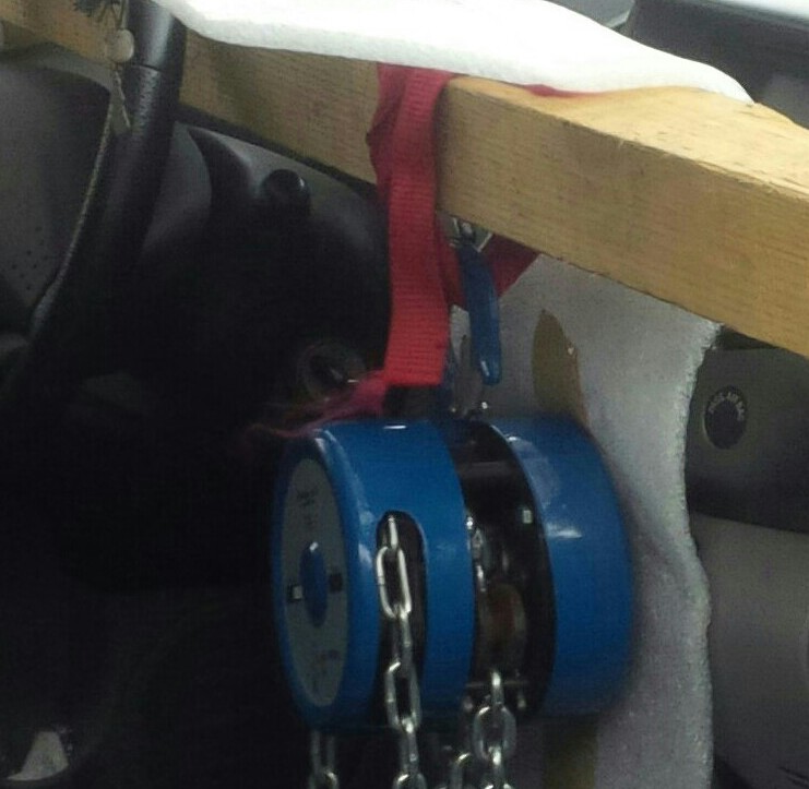

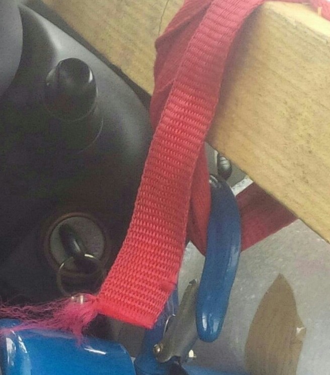

Positionnés le longeron enprenant appuie sur les 2 portieres apres avoir baisser les vitres.
Baisser le volant au maximum et ca passe! En plein dans l’axe! Proteger letableau de bord avec une mousse et positionner le palan.

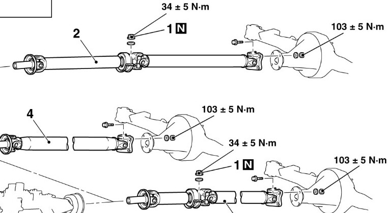

Shema des differents arbres cardans de transmissions et les couples de serrage
Enduiser toujours tous les boulons et ecrous d’huile moteur ou de graisse avant les remontages

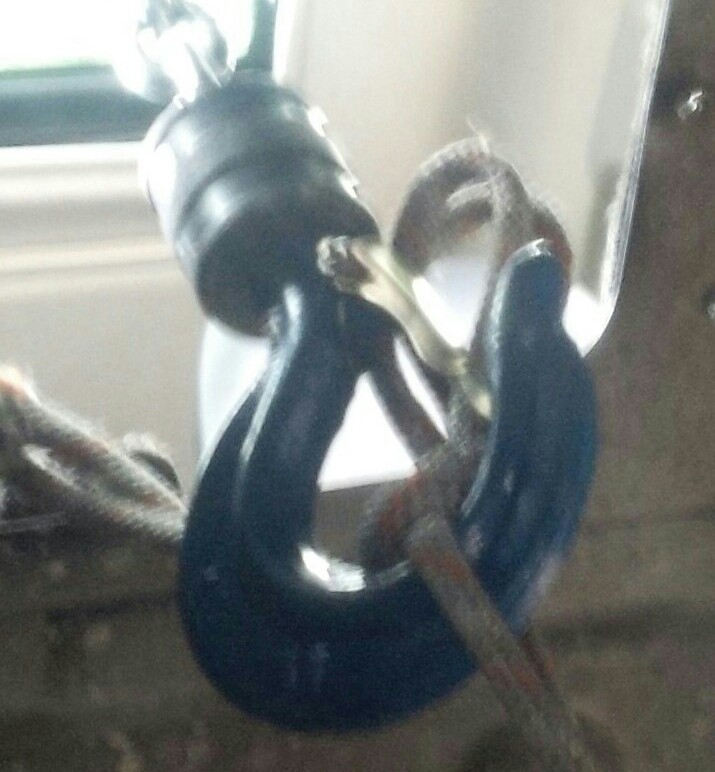

On met en place notre seul ami “palan” comme sur la photo. On met en place notre cordelette en double que l’on fini avec un noeud de 8. Perso j’ai mis le crochet du palan sous le noeud de 8 pour gagner quelques centimetres precieux. On met une sangle a l’avant de la boite sous chassis et une a l’arriere de la boite idem. On met en tension le palan sans forcer. Attention de toujours mettre les sangles de maniere a pouvoir les deguener!! On devisse tous les boulons en commencant par les 2 du hautnqui sont les moins facils, apres les autres. Echapement, flasque du bas, recepteur embrayage, demareur. L’avantagepour le demareurn c’est quil restedans le coin donc facilement remontable. Acrocher le cylindre esclave d’embr1yage avec un collier au chassis pour ne pasforcer sur le flexible. Pour les cableries de la boites je n’ai rien deconnecter j’ai juste declipser les attaches. Attention par contre si vous voulez changer l’embrayage a les deconnecter! Ensuite devisser du chassis le support boite de transfert , 4 boulons de 12,2 ennhaut 2 en bas. Inutil de l’enlever de la boite. Maintenant la traverse de la boite. Là je l’ai retirer en entier car je voulai la repeindre. Donc les2 ecrous fixer au silent bloc de boite puis les 3 boulons de gauche et 3 boulons de droite. Et là la BV est suspendu au palan et a la sangle avant. Elle va glisser toute seule vers l’arriere comme une grande. Il reste plus qu’a descendre le palan et desserer la sangle au fur et a mesure.
