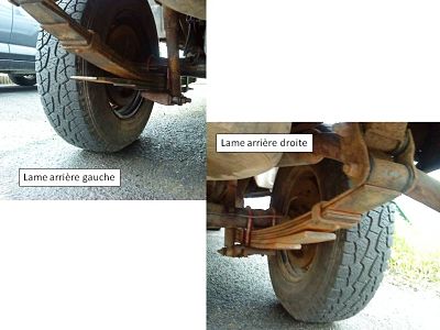

Avec des photos, cela sera plus explicite. :wink:
Voici les photos (vu de l’arrière).
Merci d’avance pour vos avis.
Pas normal.
Oui c’est certain, ce n’est pas normal ! :astonished:
Coté gauche, 1 ou 2 lames ont du être remplacées … un peu à la sauvage ! :frowning:
ouha le truc dangereux c est une cause de rupture d achat ca!!! et c est surtout interdit c est comme si tu avais un ressort plus court que l autre dans ce cas tu peu te retourner contre le controle technique et le proprio !!! ne serait ce que pour une remise en etat de tes lamiers (600 euro un jeu de lame neuve)…
