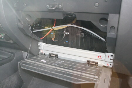

Il faut tout d’abord enlever le couvercle de la boite à gant coté passager en forçant sur les bords afin de le libérer .Ensuite il faut enlever complètement la boite à gant en dévissant les 4 vis de 6, qui la maintiennent au tableau de bord .Sur la photo 2 vis sont déja démontées .

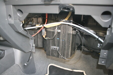

Maintenant on peut démonter le couvercle qui protège lefiltre

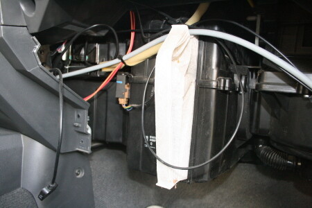

Enlever le vieux filtre en le tirant vers soi et le remplacer par un neuf

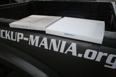

La différence entre l’ancien et le nouveau
Il y a un sens de montage sur le filtre :siffle:

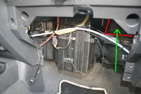

il se trouve a droite du filtre papier qu’on change. dans la soufflerie sur la droite on l’aperçoit quand on se baisse.
en fait au dessus du cable blanc (avec le chiffre 15 en dessous je crois) sur la droite.

Le cadre en bas, comme ça:
