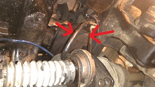

Puis déposer les 2 cardans : Là je vous renvoi sur le site de G@lium qui explique parfaitement la manip très simple qui consiste à déposer les étriers de freins , défaire les rotules pour écarter le moyeux , et sortir les cardans qui sont vissés au pont . Les seuls vrais soucis rencontrés ont été de défaire les rotules un peu collées mais avec une bonne dose de W40 et quelques coups de maillet ça sort . j’ai également détendu le fil de ce que je pense etre un capteur pour pouvoir faire pivoter le moyeux et gagner en place .

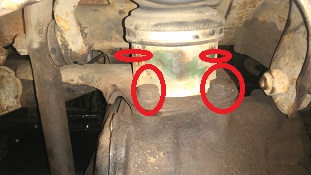

une fois sous le véhicule , au dessus du pont il faut débrancher ce fil ( bleu une fois un peu dégraisser )
ne pas le devisser du pont car les fils vont se torsader et se couper , il faut débrancher la prise qui se trouve sous la caoutchouc de protection sous l’aile AV droite .

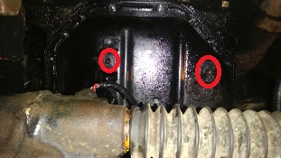

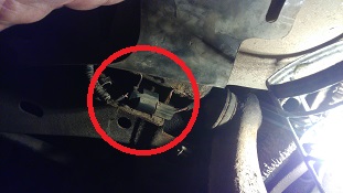

puis debrancher les deux tuyaux plastiques en tirant dessus après avoir reperé où chacun vient se mettre
et démonter l’éspèce de plaque de protection en caoutchouc fixée sur le carter moteur contre la boite qui facilitera le visuel pour la suite

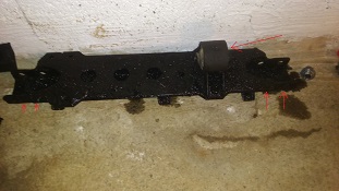

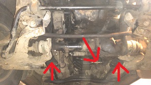

Ensuite il faut déposer la traverse de support de pont
en sortant les 4 boulons ( 2 de chaques cotés ) et le boulon du sylenblock de support de pont
avant de faire ceci mettre un cric sous le pont car il va commencer à bouger

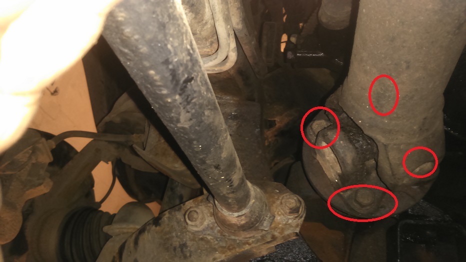

Désacouplez ensuite l’arbre de transmission tenu par les 4 boulons en sortie de pont

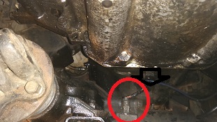

Désacouplez ensuite le pont de son support coté conducteur ( gauche quand on regarde vers l’avant du vehicule ) tenu aussi par 4 boulons

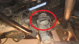

Et enfin dévissez le boulon du sylenbloc de la patte de support de pont coté droit du véhicule .
y aller par le haut sous l’aile avant droite par dessus le longeron , par le bas cela semble plus accessible mais le boulon est bloqué , j’en ai cassé une clé à pipe .
Le pont ne tient plus maintenant que sur le cric et accroché au sylemblock de droite , l’idéal est d’etre à deux pour lever , supporter et faire pivoter le pont pour le décrocher du sylemblock .

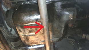

le carter étant collé , utilisez une lame fine et tapotez un peu au maillet pour la faire entrer à diférents endroit de manière à découper la colle

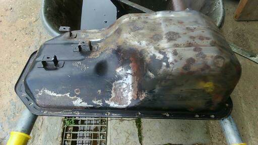

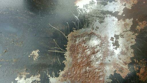

Voila le carter sorti , nettoyé , graté
pour découvrir qu’il est percé
