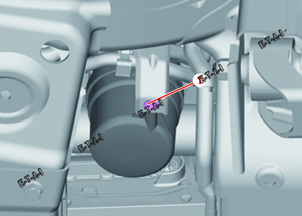

  • Déposer la vis (1) (Fig. 1).

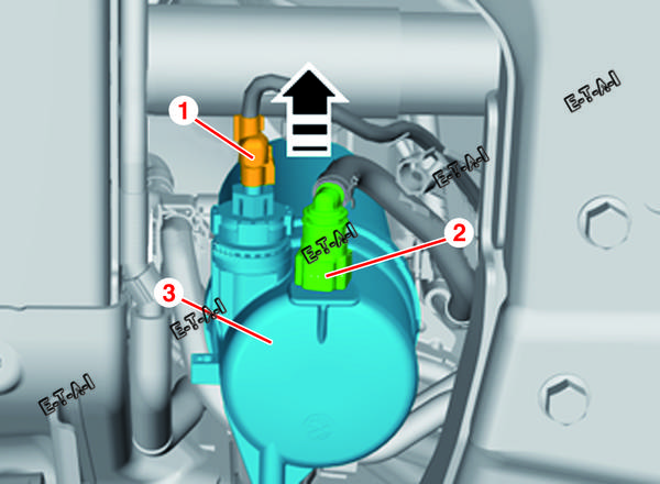

  • Débrancher le connecteur (1) (Fig. 2).
  • Désaccoupler la canalisation (2).
  • Tirer le filtre à carburant (3) dans le sens de la flèche.

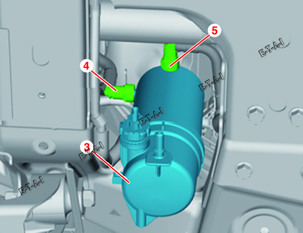

  • Désaccoupler les canalisations (4) et (5) (Fig. 3).
  • Déposer le filtre à carburant (3).

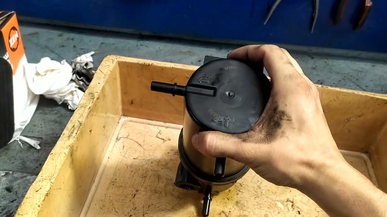

mais tu peux t’inspirer de cette video, le gars pré-rempli le filtre avec un entonnoir fin.
j’avais trouvé une autre video ou le garagiste branchait une poire d’amorçage type PSA pour faire le plein mais je n’arrive plus à la retrouver.
