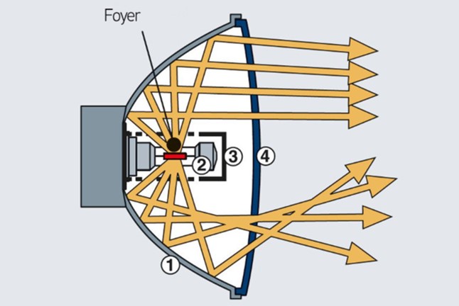

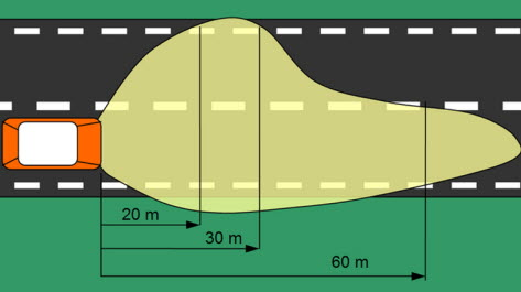

Attention un montage d’ampoule led sur une cuve de phare basic, cela donne une illusion de Meilleur par la puissance mais pas la technique de vision
Voilà comment fonctionne une cuve de feu avec une ampoule dite “standard”
feux de route
feux route led
et voilà comme une cuve de feu spécifique a une ampoule de type Led…
Il faut mieux aller vers une vrai ampoule de feux standard haute performance

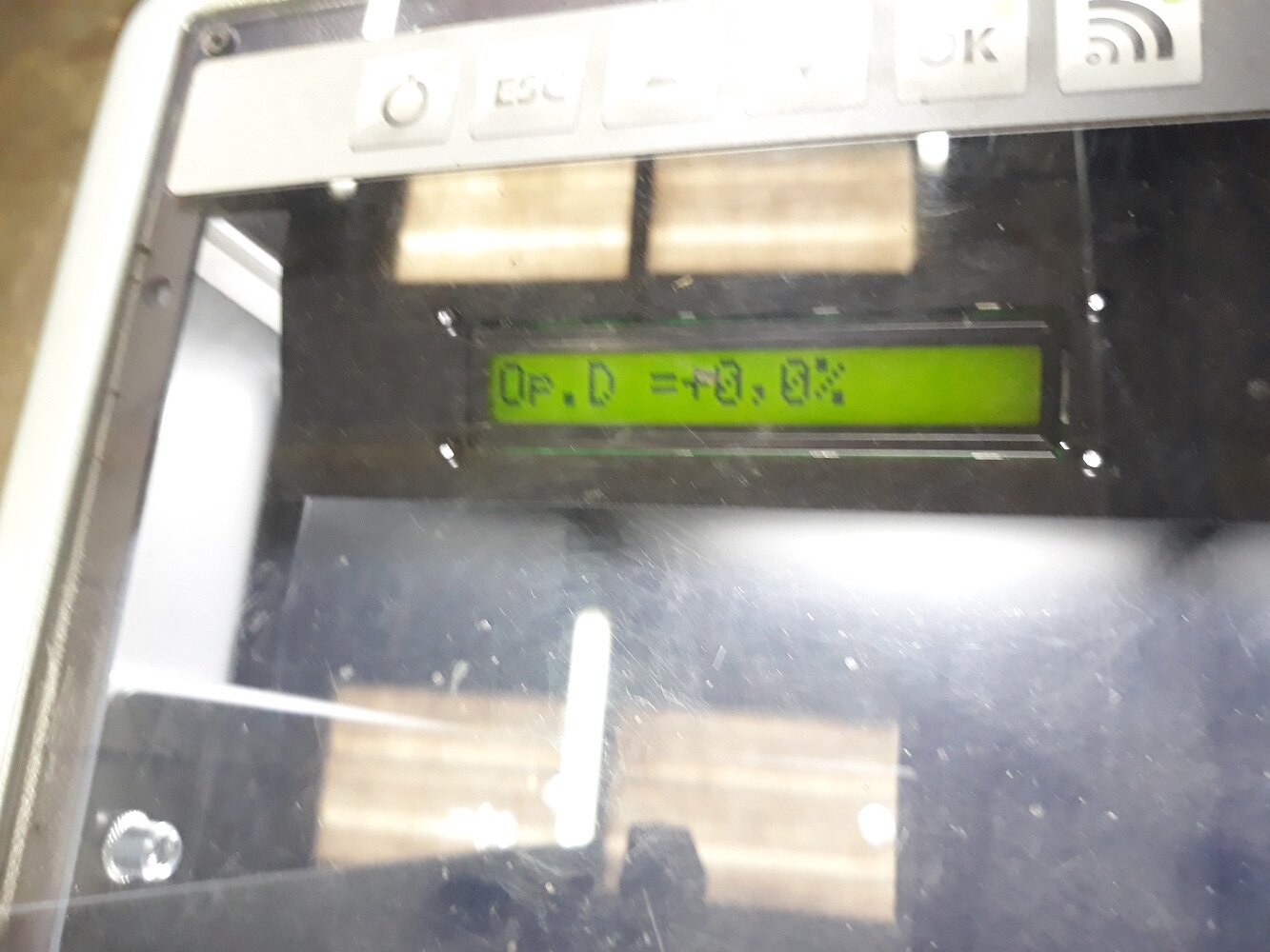

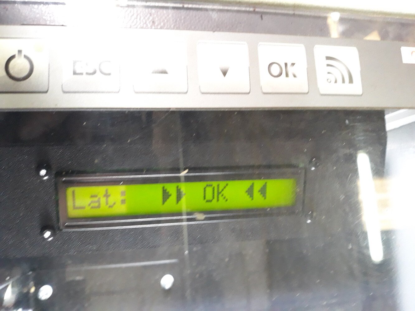

Avec un vrai réglage dans les deux axes horizon (rabattement) et latéral
