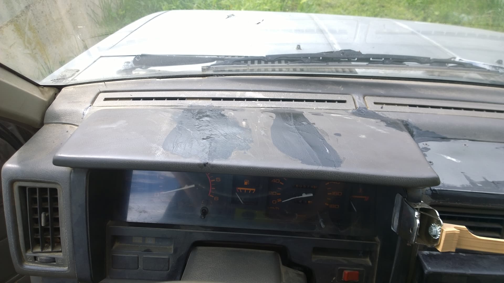

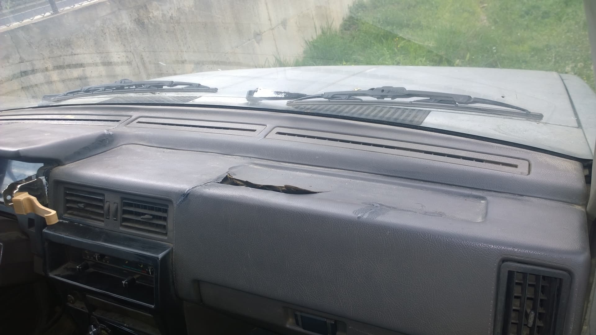

pour ceux que ça interesse, j’ai reparer mon tableau de bord avec du simili cuir autocollant.

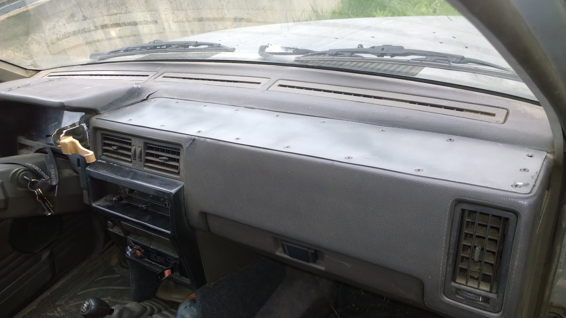

Pour les fissures j’ai simplement couper ce qui depassait et j’ai rempli la fissure avec de la colle sika noir. Pour la partie eclater, j’ai recouvert avec une plaque que j’ai visser et coller.

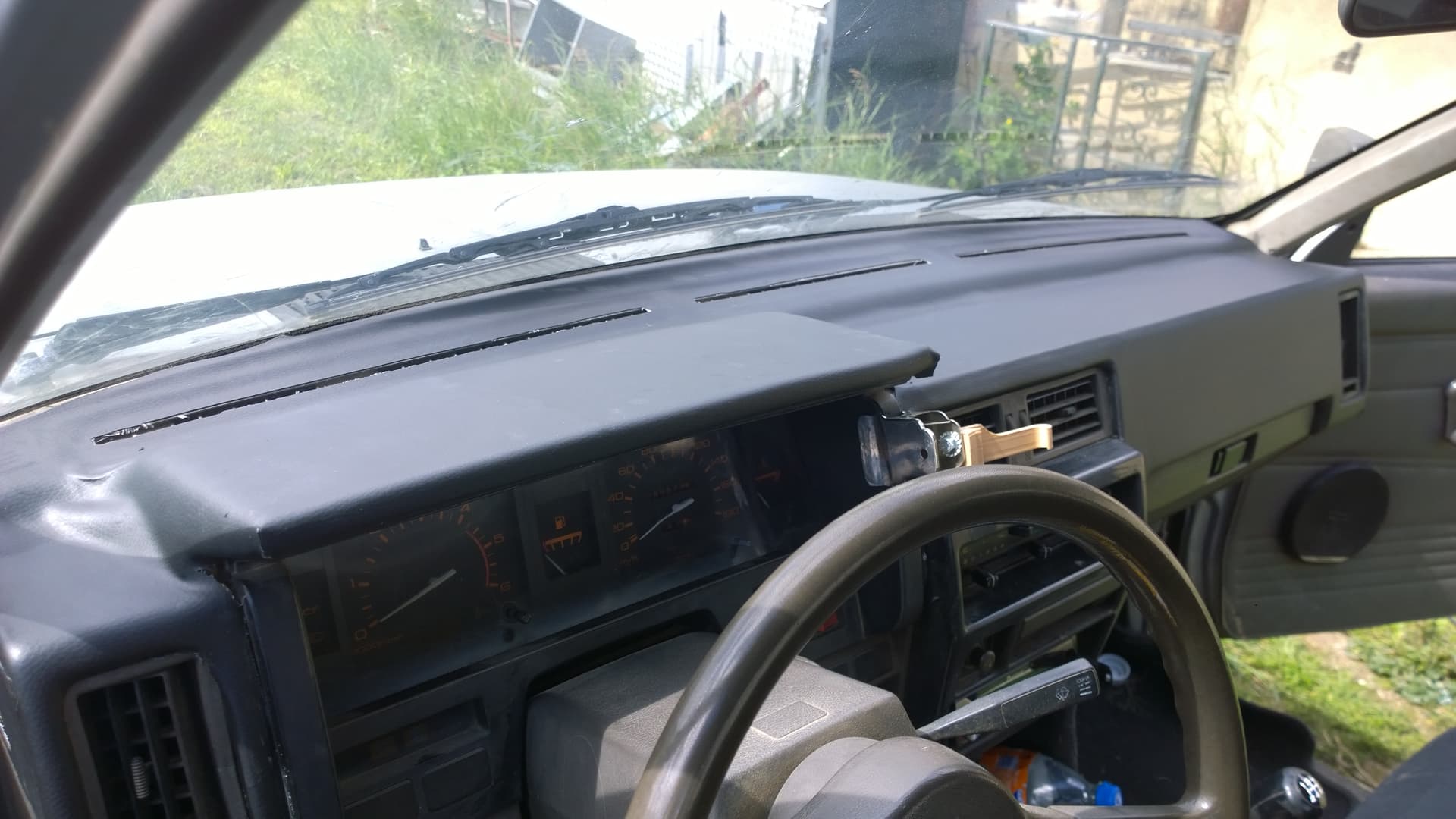

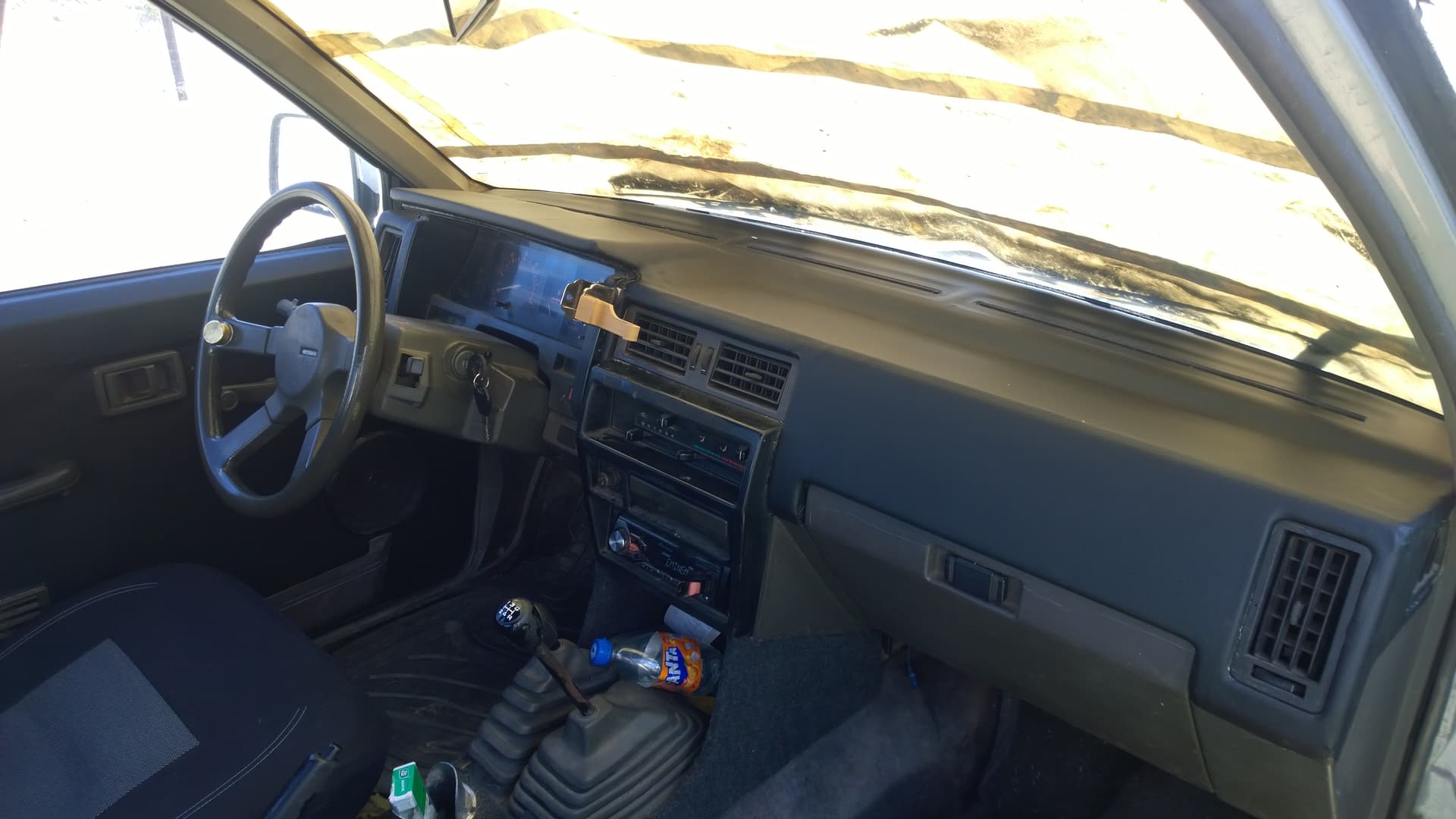

J’ai ensuite simplement recouvert de simili cuir.
Je me suis pas mal fais chier car j’ai travailler dans le PU sans rien demonter et je conseil donc de demonter un max de trucs, voir carrement sortir le tableau de bord…ça peut aider pour bien etirer le simili cuir dans les coin.

C’est sûr que ça fait tout de suite plus propre :+1:
Hé ! Pas mal du tout, beaucoup plus propre comme ça :handshake:
