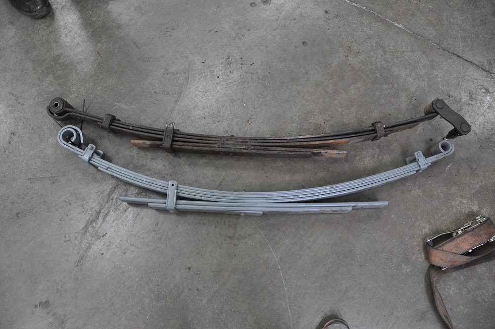

donc j’ai changé la suspatte complète par du SandKat 4x4 pour un essai produit de deux ans ( et j’ai aimé ce produit )
voilà la gueule des lames a 85000 kms de route
on peut bien voir le décalage des lames par fatigue et friction
et la difference de longueur entre un produit en fin de vie et le neuf
et là
état des lames (sales voir tres sales) au bout de 45.000 kms pour le montage des nouveaux amortisseurs
les nouvelles ont + de lames donc renforcées apparemment non ?
après pour le sale, ça oui perso ça me surprend pas vu où on passe :mrgreen:
