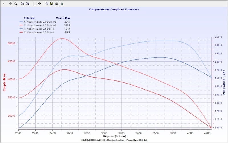

Bilan. Le moteur à sacrément la patate, je dois avoir pas loin de 220cv, reprises fulgurantes, pas de bruit, un peu de fumée dans les bas régimes -1500tr/mn) et -3L/100 en conso (je dois être maintenant aux alentours de 9/10L)
Bilan financier 300 euros la reprog, 300 euros le cata et le FAP, ça devrait être amorti en 1 an…
Attention quand même sur route mouillée, 220cv sur le train arrière, ça envoie…

pour la reprog, entre autre :
http://www.br-performance.fr/fr-fr/reprogrammation/1-voitures/41-nissan/2047-navara/2048-all/2049-2-5-dci/
le mien est reprogrammé depuis 2 ans pas de soucie
plus de couple et de puissance dans les tours si besoin
desactivation de l’egr.
et baisse de la conso .

@david , la baisse de conso est assez importante pour être remarquer ?
quand j’ai acheter mon 171 cv l’ordinateur me donnait 13 l de moyenne et maintenant je suis a 11l5 de moyenne sur petit trajet et je décent en dessous des 10l sur long trajet.
