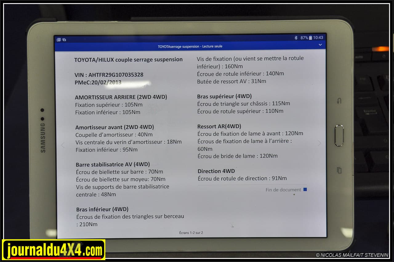

Lames AR(4WD)
Écrou de fixation de lame à avant : 120Nm
Écrous de fixation de lame à l’arrière : 60Nm
Écrou de bride de lame : 120Nm en trois passage 60 > 90 > 120Nm
Serrage au couple roue au sol sans levage
j’ai que cela en couple de serrage autour des lames

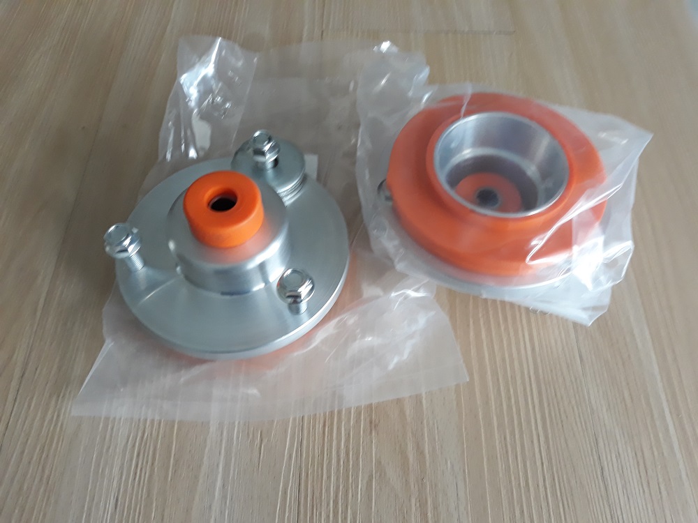

Mais au fait, cela me rappelle les fameux PolyBush pour les Land Rover.
Nombre sont ceux qui sont revenus aux silents bloc d’origine…
J’en suis …Même sur les coupelles d’amortisseurs
Montage => roulage 20 kms et …Démontage direct …trop sec dans les chocs et pas agréable pour ma conduite … de même pour les triangles …Vive le Caoutchouc :+1: :upside_down_face: :wink:

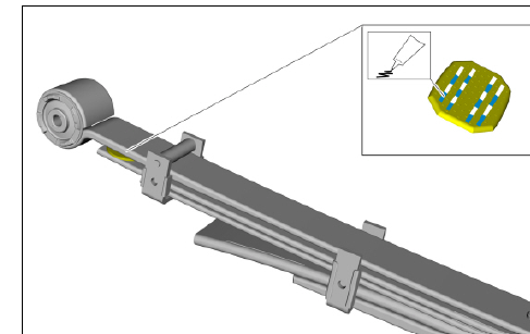

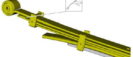

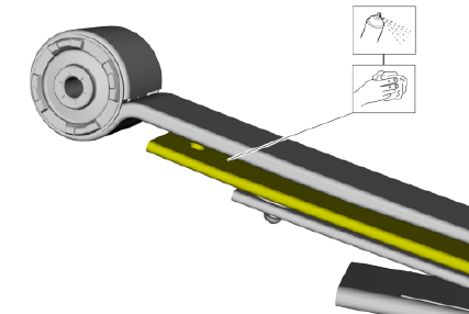

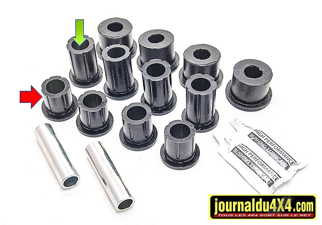

déjà tu peux nettoyer le paquet en mettant en débattement et un coup de nettoyeur … Puis toujours en débattement tu arroses avec un lubrifiant sec
mais tu as aussi la lubrification des SB de jumelle
donc si un jour tu changes les Sb on va lubrifier que l’intérieur des tube du SB (flèche verte)
sinon si tu démontes tes lames
voici la méthode serrage hyper importante si tu veux pas avoir un usure trop rapide des SB

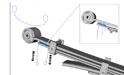

Dans l"idée de démonter mes ressorts à lames sur mon vigo (que je n’ai toujours pas fait…) j’ai acheté en prévision chez toyota les "patins"qui se clips entre les lames et qui évite le frottement métal/métal.
La référence Toyota: 48252-OK 010

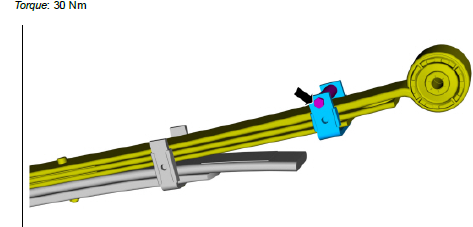

tu fais un serrage a la main
tu reposes le vehicule au sol et tu essaye de pousser l’essieu vers l’arriere
La photo n’est pas vraiment l’acte mais c’est pour permettre de mieux comprendre mes ecrits
donc tu tires le pont arriere vers l’arriere
et tu as faire un serrage en 3 passes avec une serrage en croix par platine
