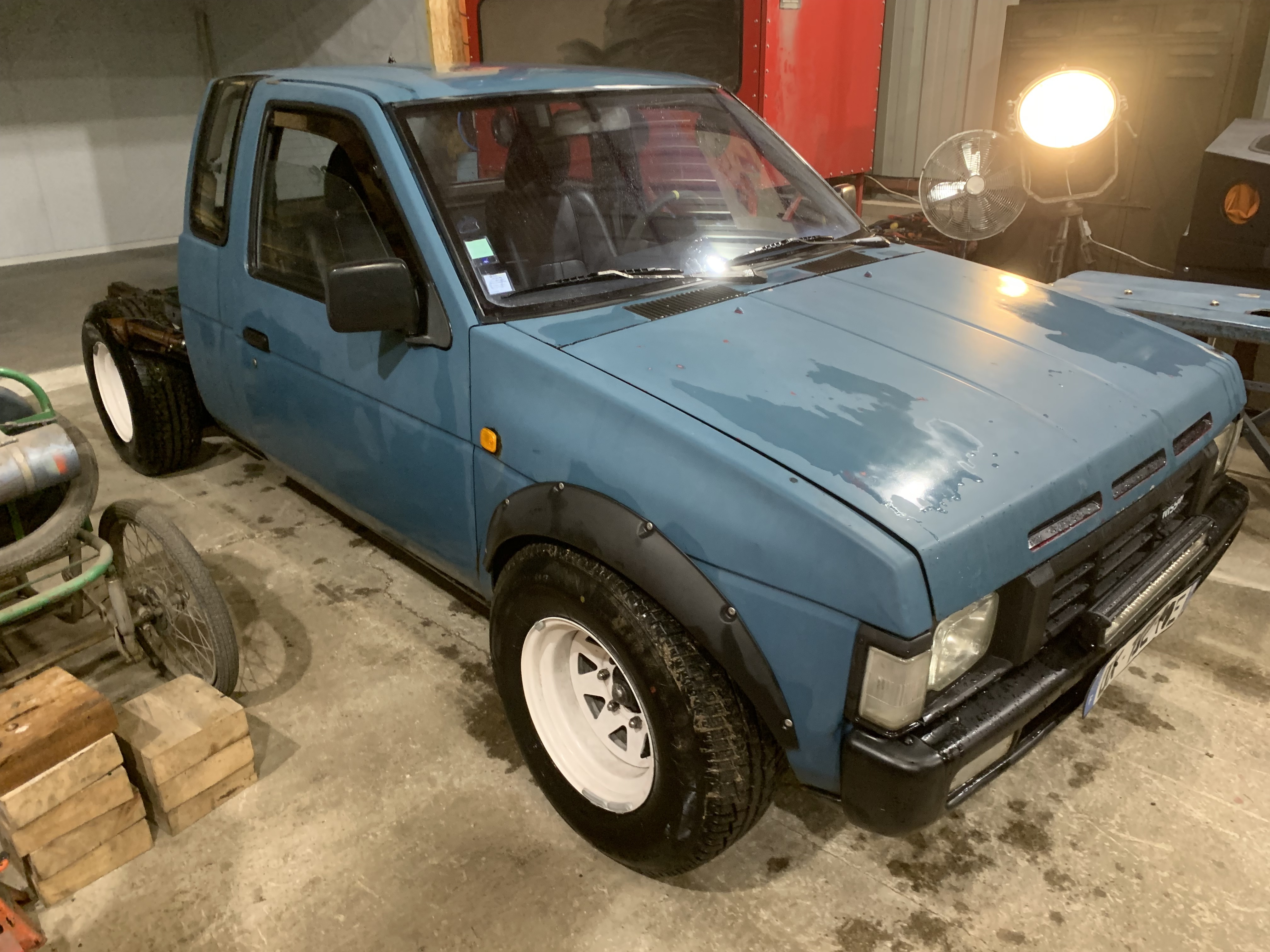

Salut à tous,

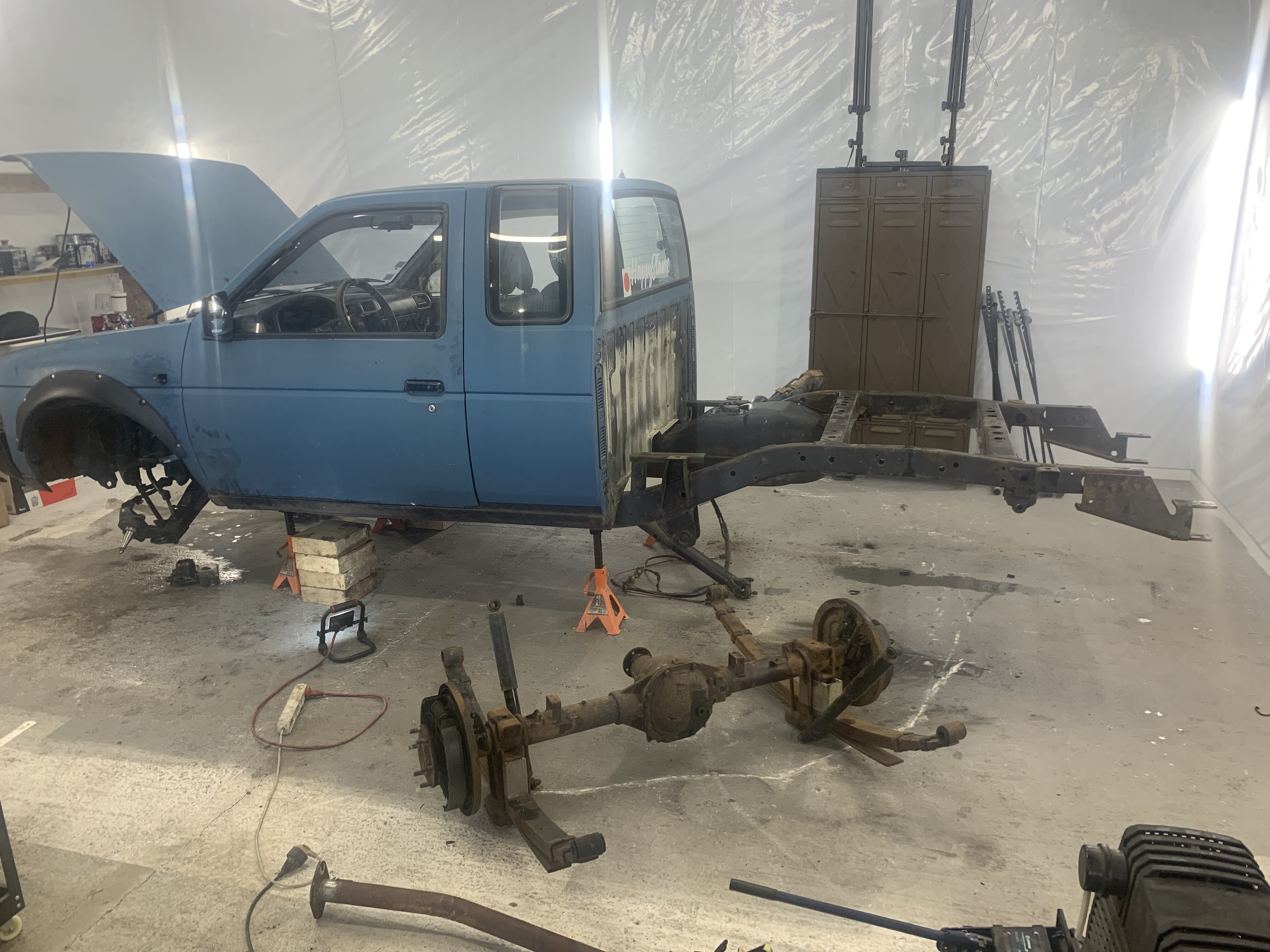

Je viens d’acquérir une kingcab d21 de 1995 sur lequel j’ai l’intention de faire pas mal de travaux de restauration et préparation et je voulais partager ça avec des passionnés car je risque d’avoir besoin de conseils durant le travail. Je le destine à la route exclusivement car l’ancien propriétaire l’a passé en 2 roues motrices propulsion lorsqu’il a remplacé le 2,5l par un TD27. Au niveau moteur , rien à dire, il démarre au quart de tour et tourne comme une horloge. J’ai parcouru 600km d’une traite pour je remonter chez moi et rien à redire. Aucune fumée et conso plus que raisonnable. Le freinage et la suspension d’origine sont ok mais je vais quand même tout refaire, c’est quand même de l’ancien… sécurité avant tout. Un bon jeu dans la direction, j’´ai essayer de faire un réglage sur le boîtier mais rien à faire, il faut le refaire , j’ai commander un kit de « reconstruction » en espérant que ça règle le problème. J’ai l’intention de gratter et traiter la rouille présente sur les châssis et bas de caisse, refaire les tôles abîmées, etc. Mais dans l’ensemble, je voudrais garder la carrosserie dans son jus car je trouve la patine et l’usure des années assez belle. Mon plus gros chantier va être le train arrière. Comme vous le savez certainement, la liaison entre le pont et le châssis ne se fait que par les ressorts à lame et j’en ai fait l’expérience sur la route du retour, c’est sacrement dangereux ! Certainement idéal pour du tout terrain mais vu que je ne le destine qu’à la route, je pense revoir tout ça .

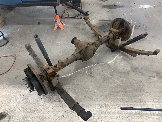

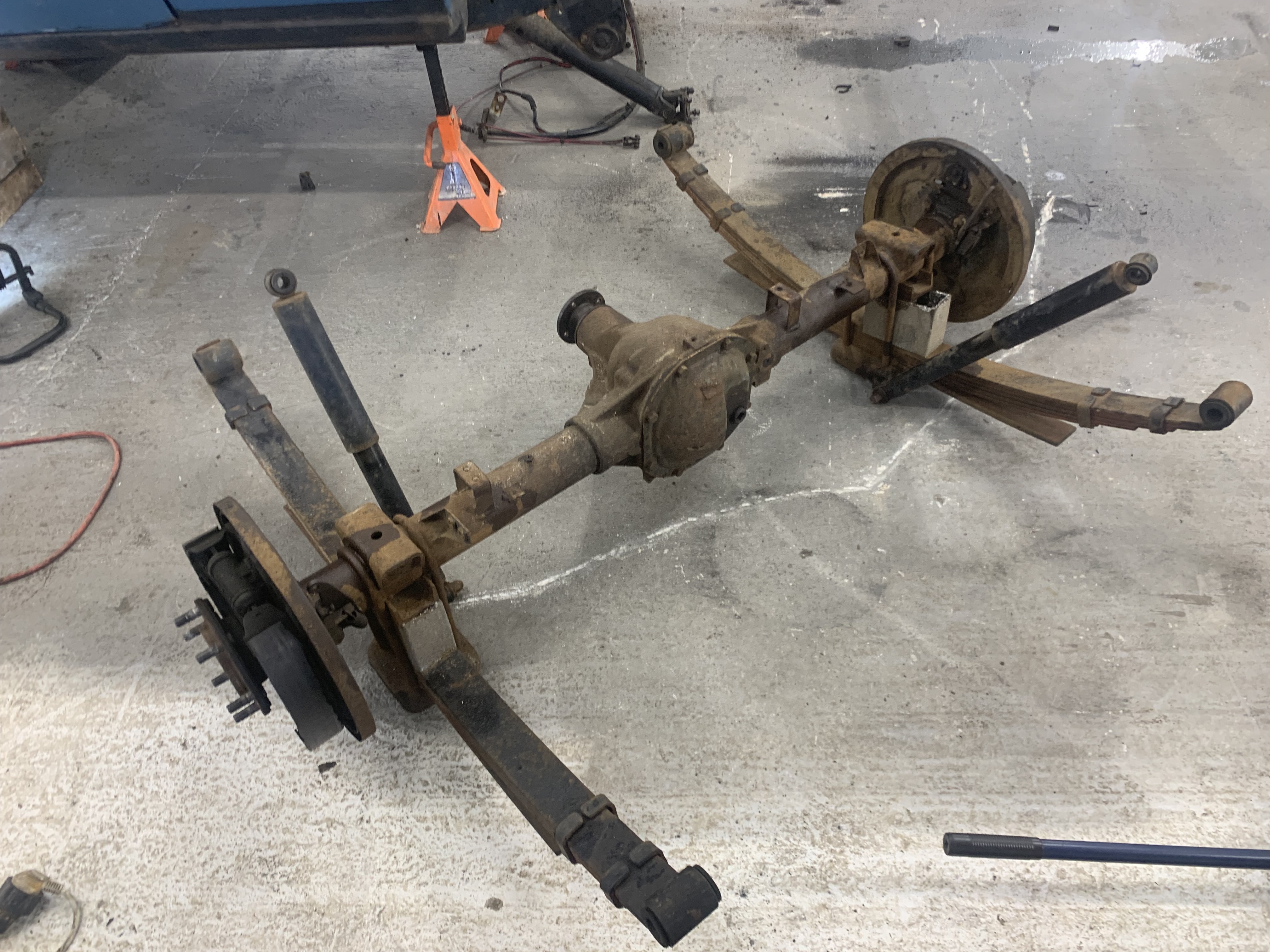

J’ai déjà attaqué le démontage de la benne et du pont arrière que j’ai commencé à traiter.

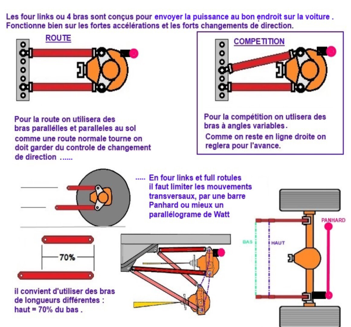

Concernant le train arrière, mon idée pour gagner en tenu de route est de supprimer les ressorts à lame et de partir sur une liaison 4 bras couplée à un parallélogramme de watt. Pour les ressorts, je pense à des pneumatiques pour régler la benne en hauteur en fonction du chargement.

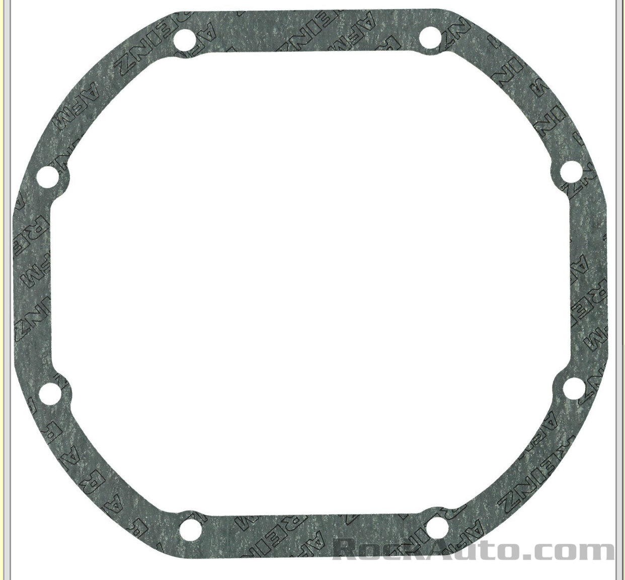

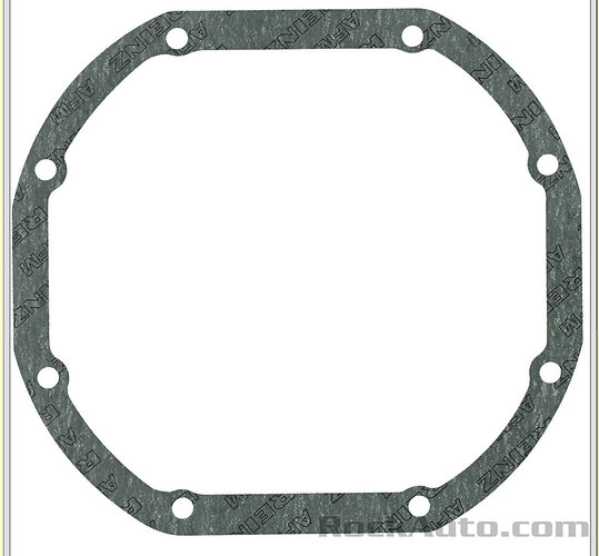

Sinon, je ne sais pas si quelqu’un connaît bien les ponts Nissan mais je n’arrive pas à savoir de quel modèle il s’agit sur le mien. Si vous avez une idée ?

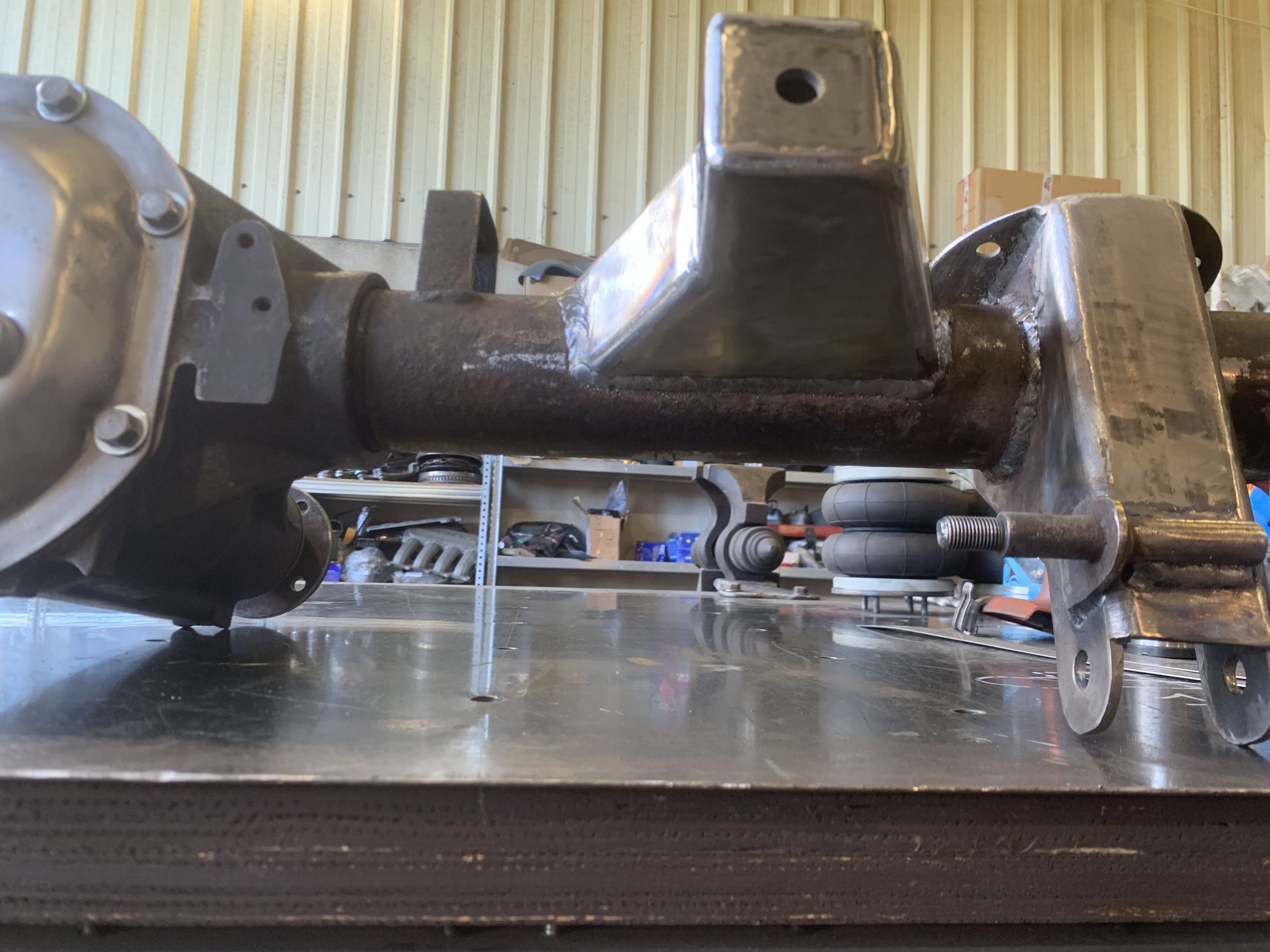

Salut à tous,

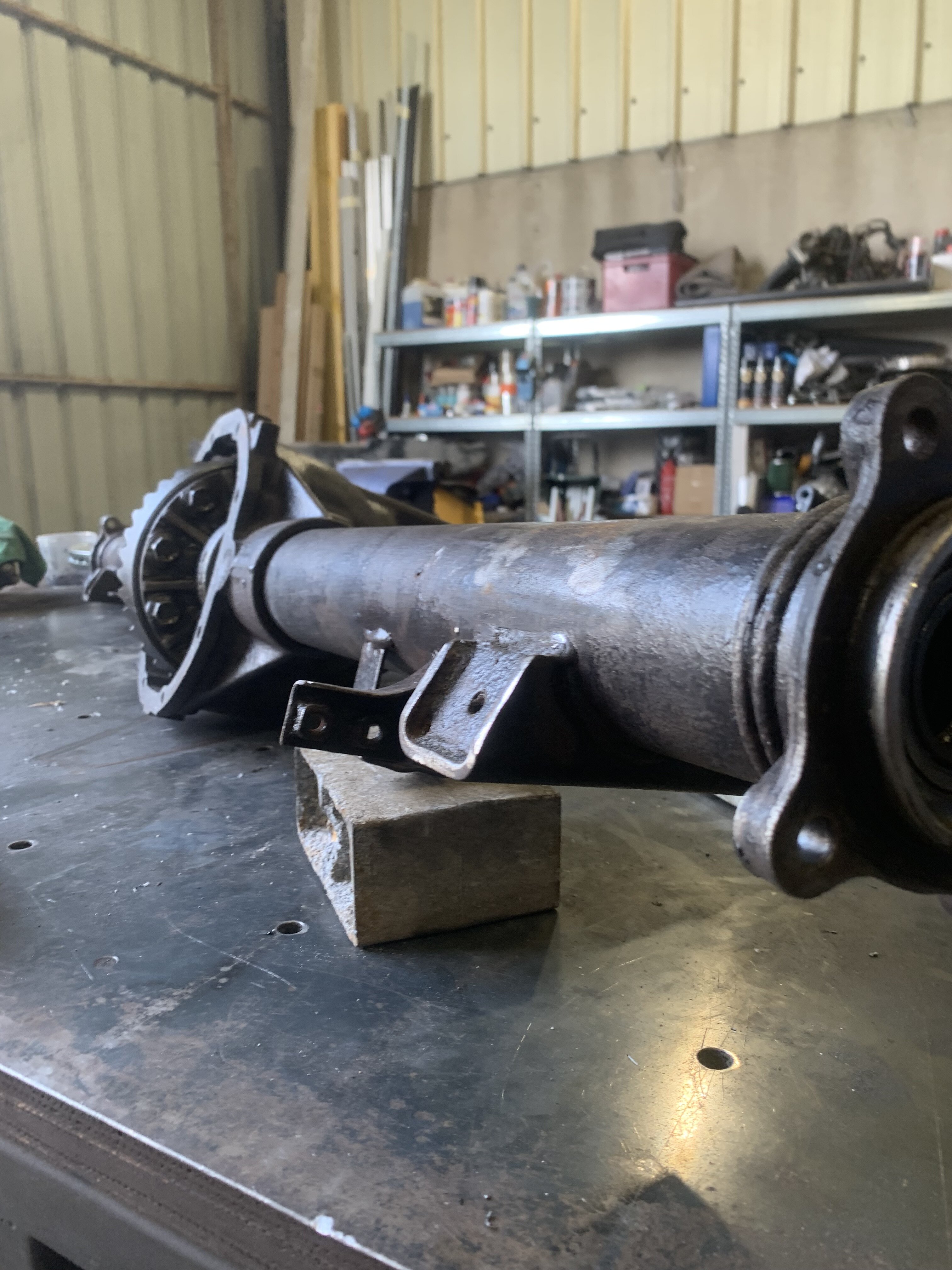

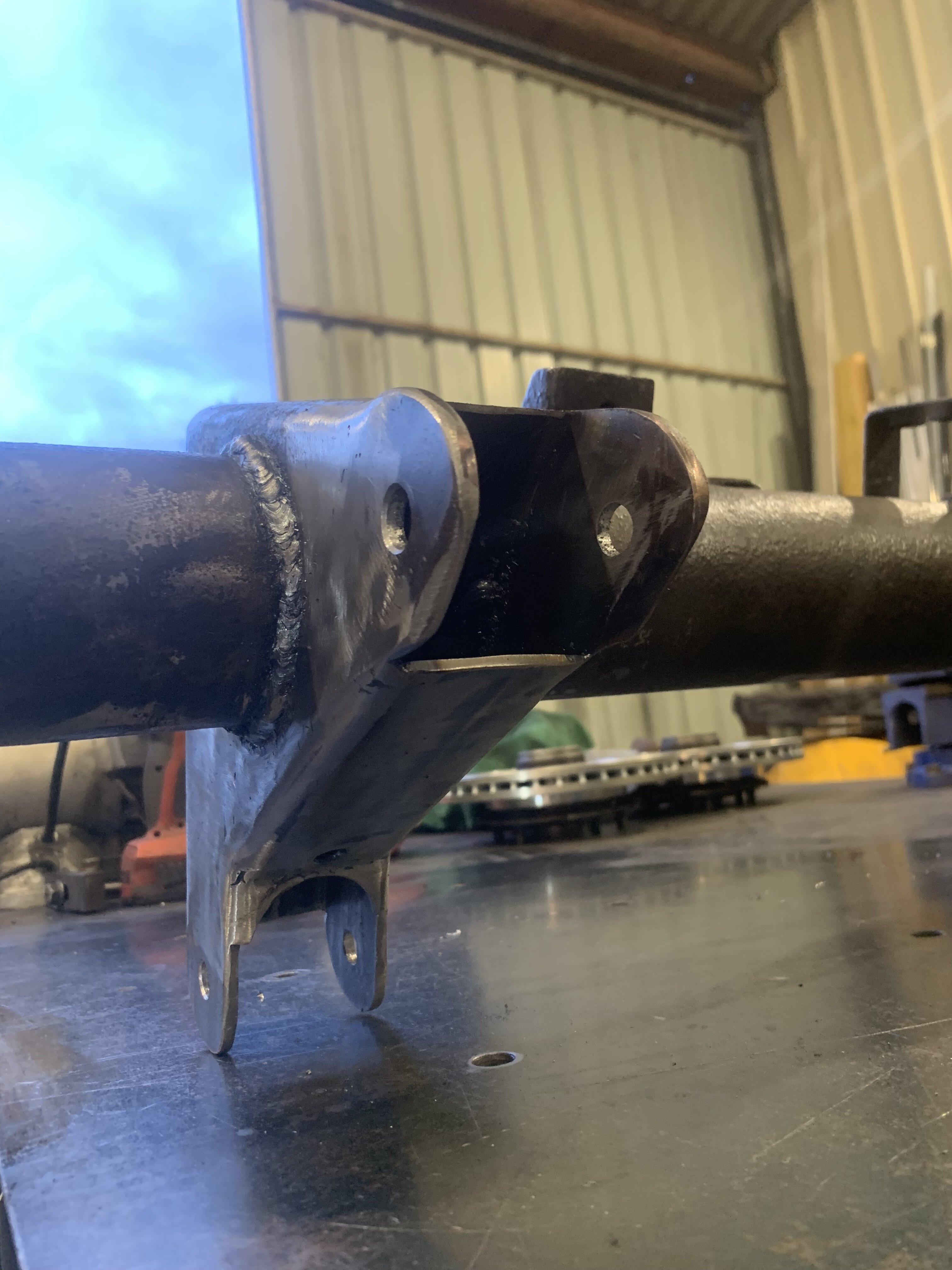

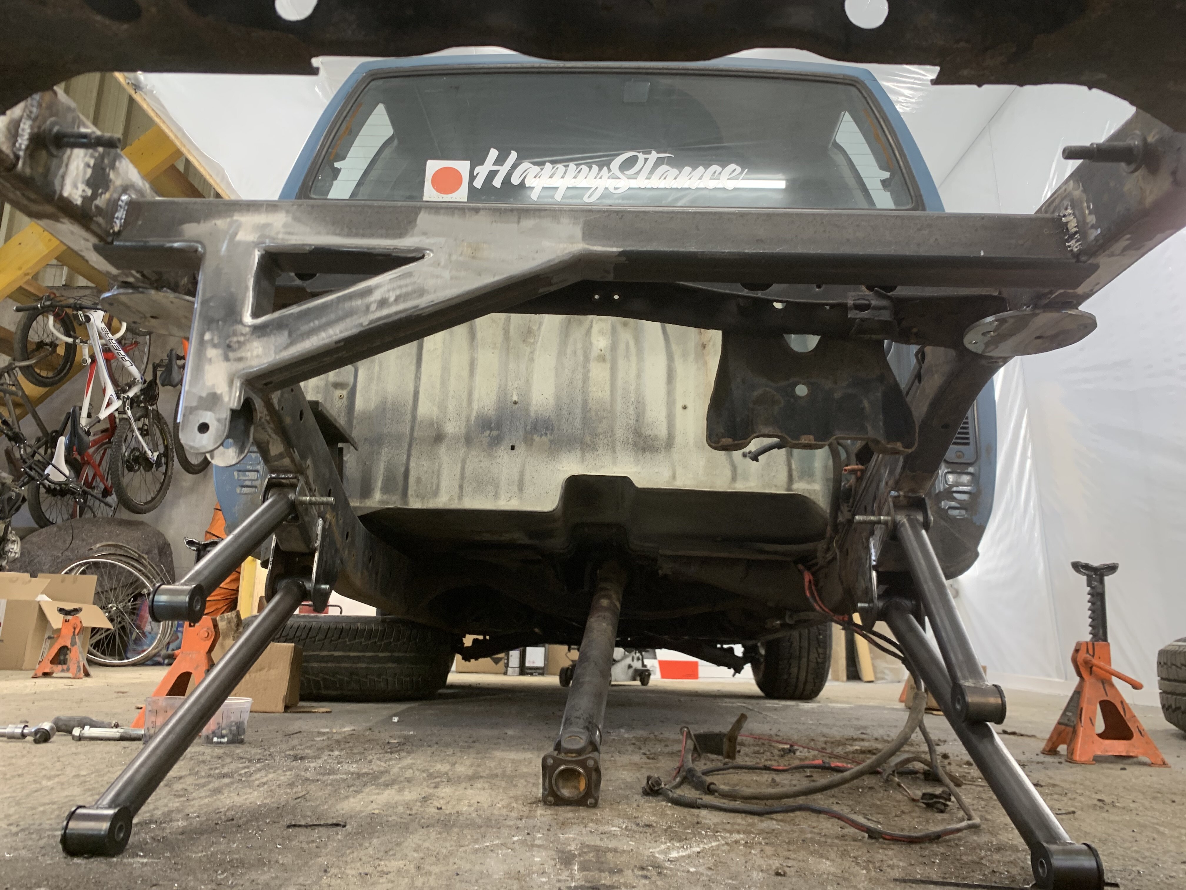

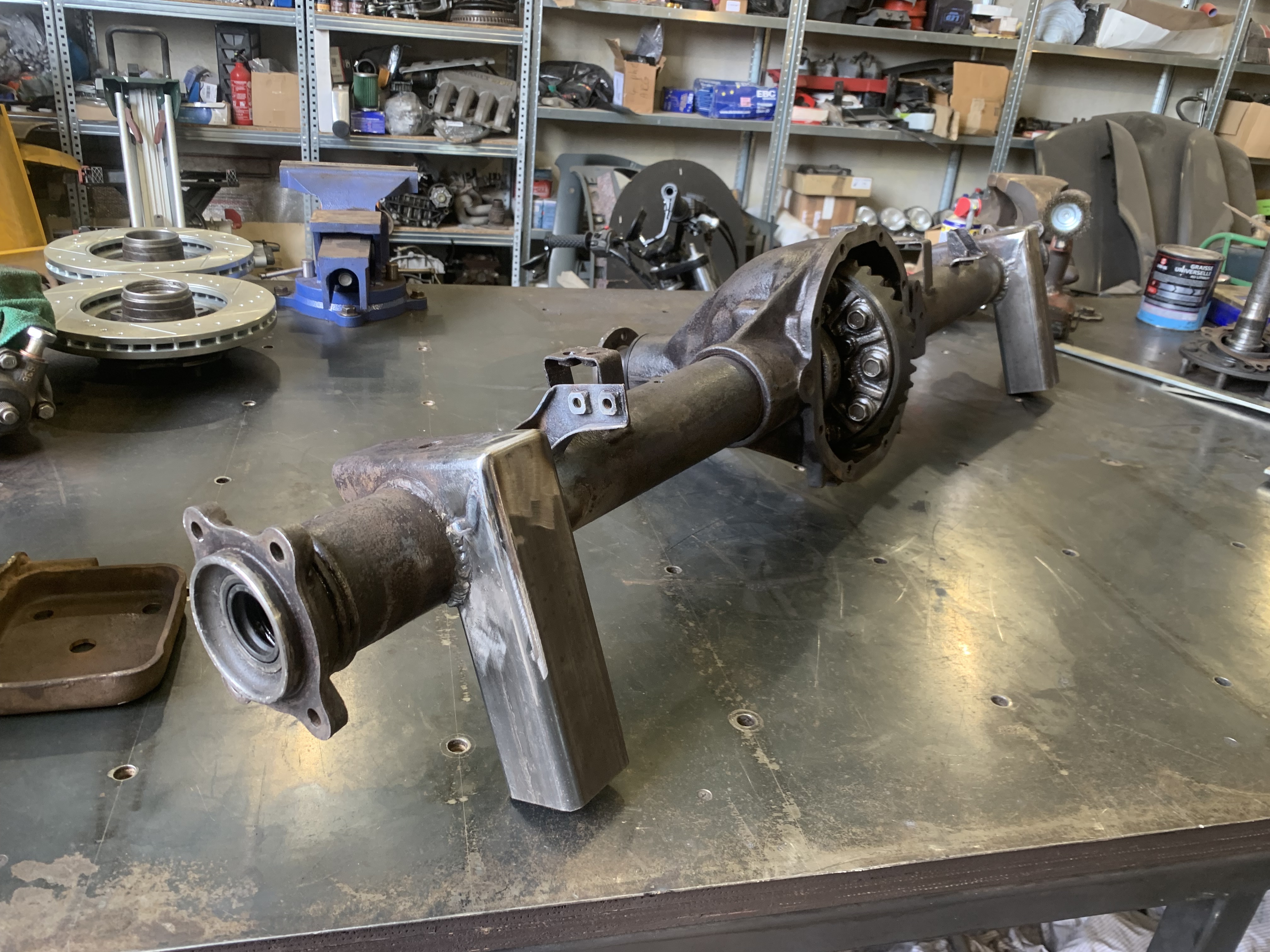

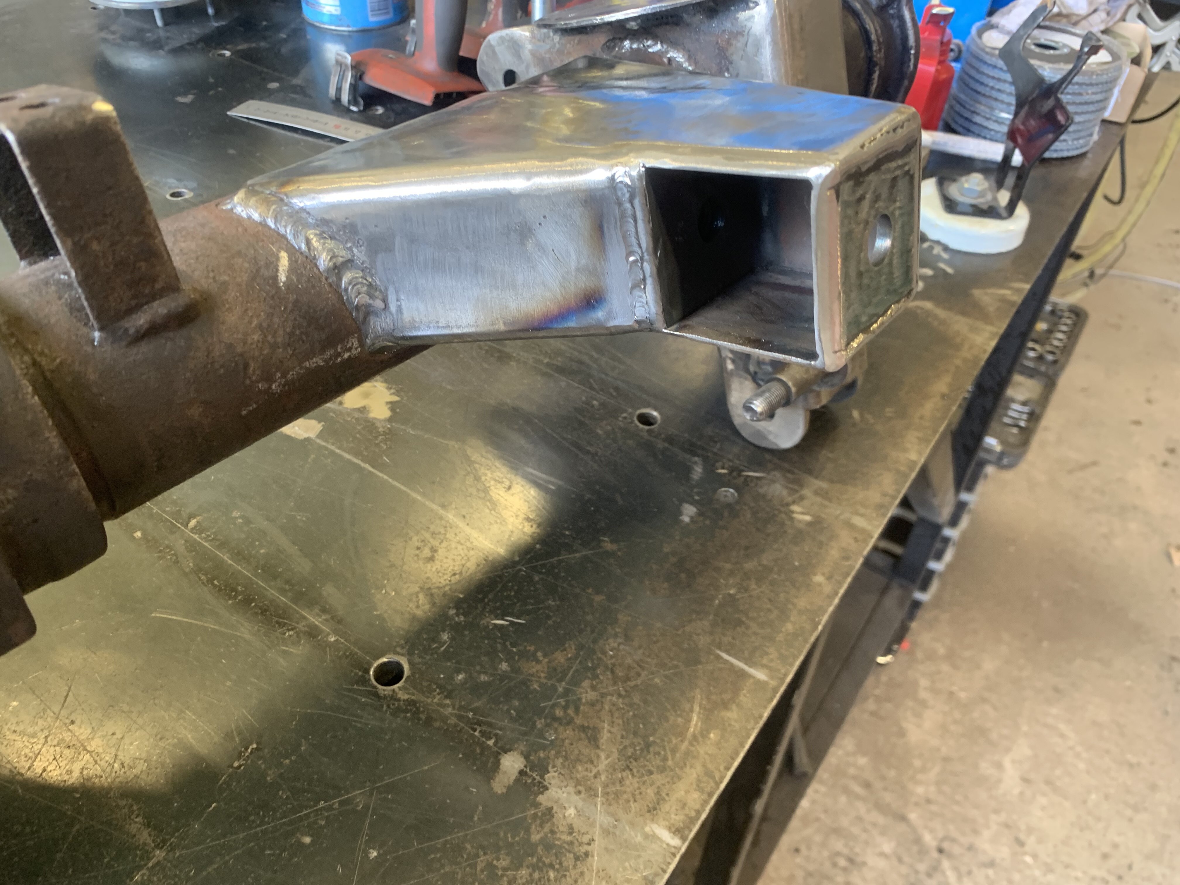

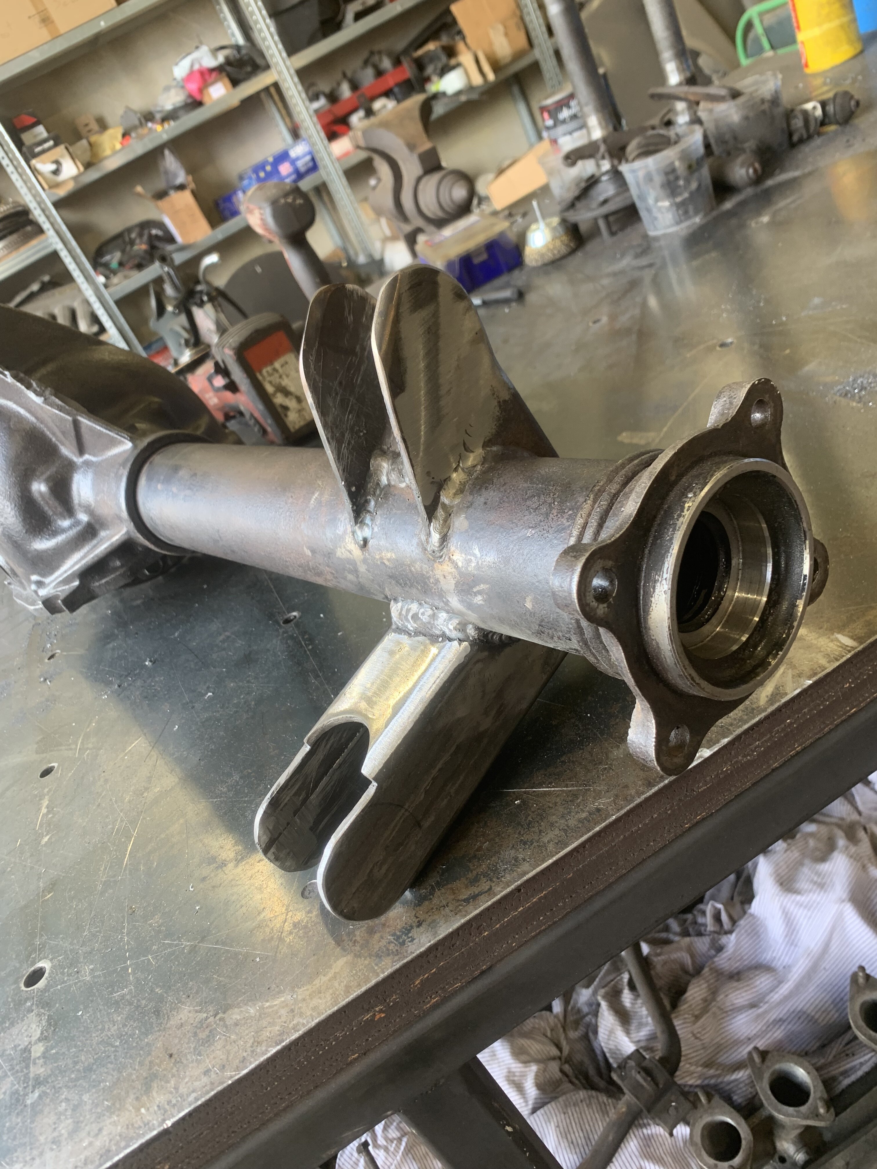

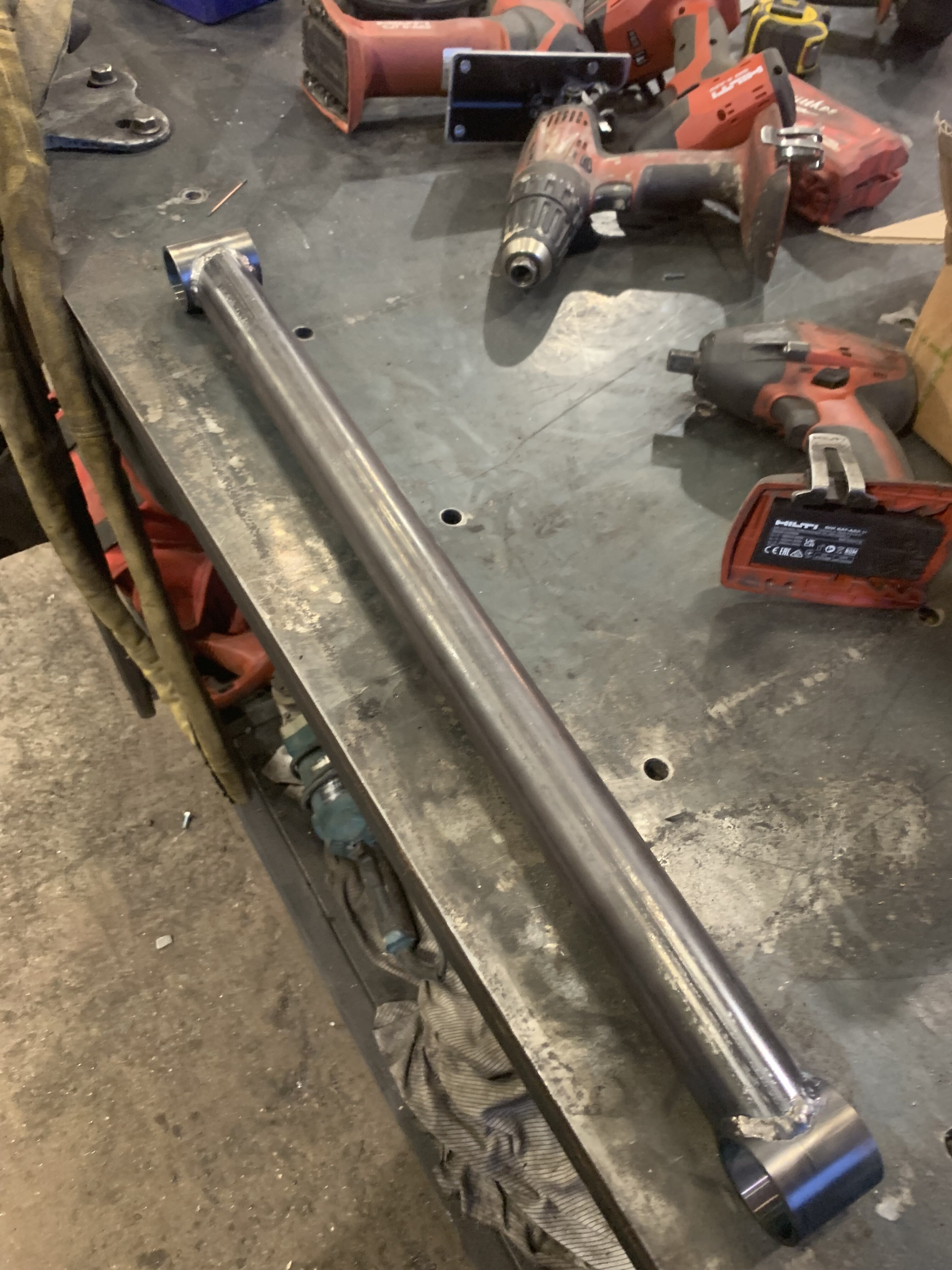

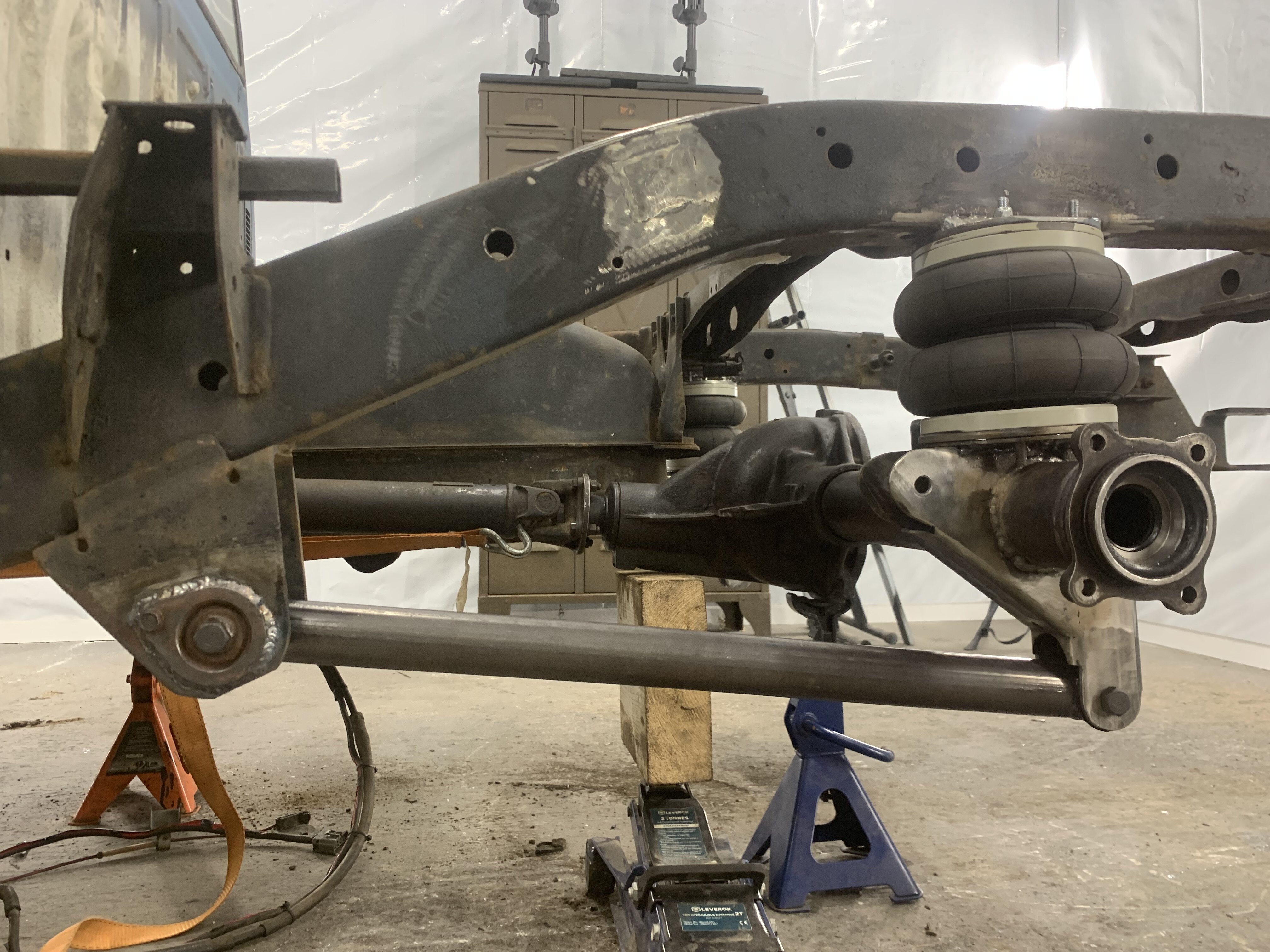

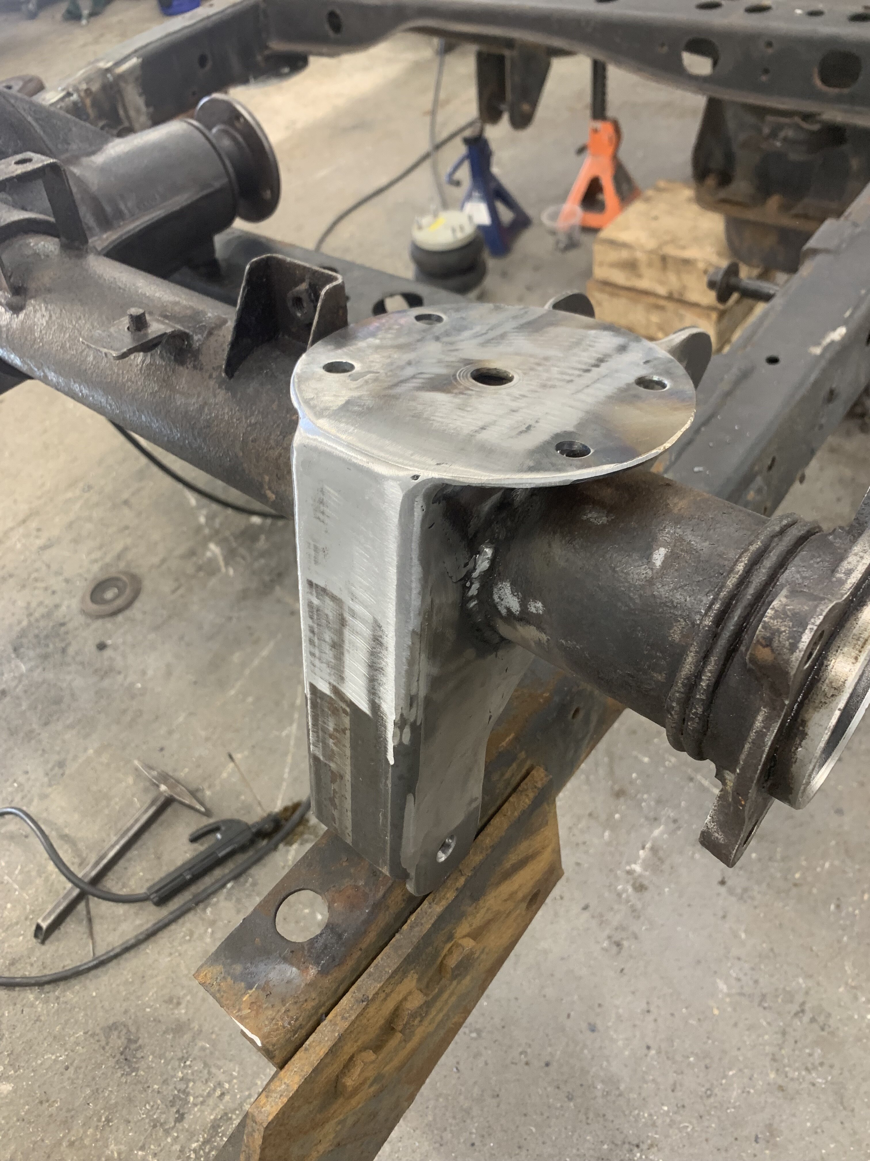

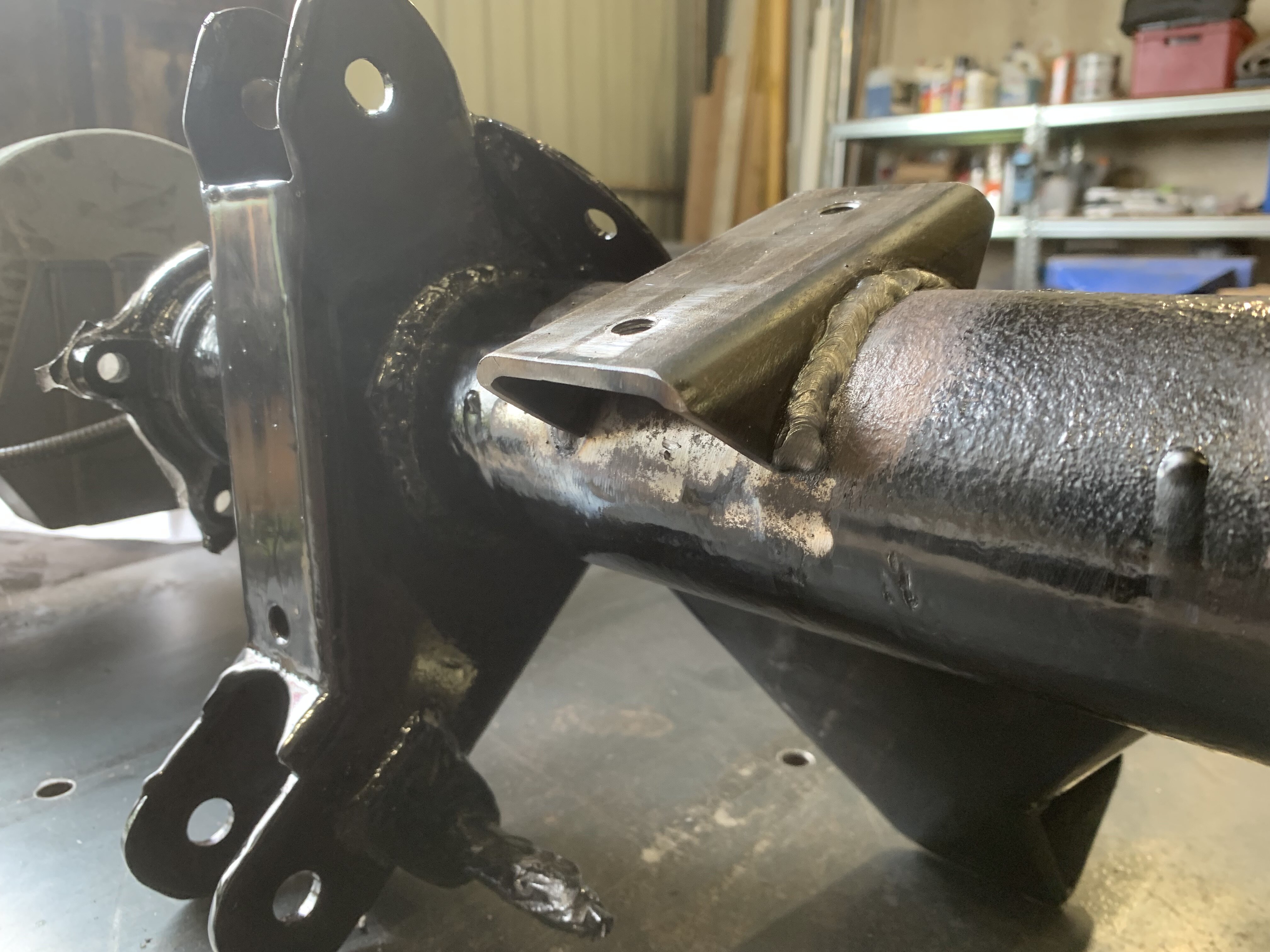

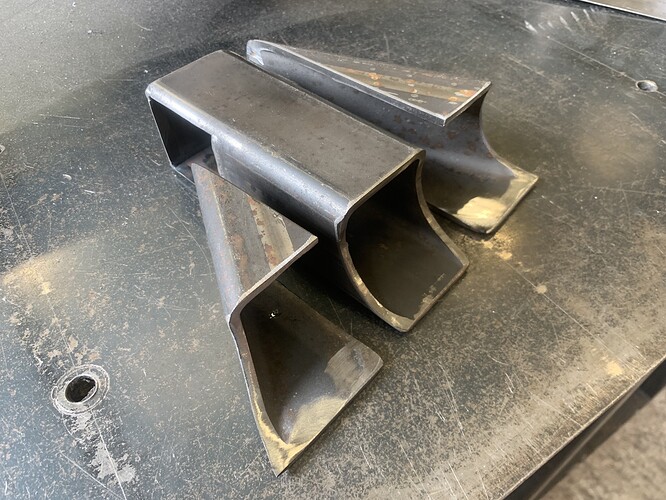

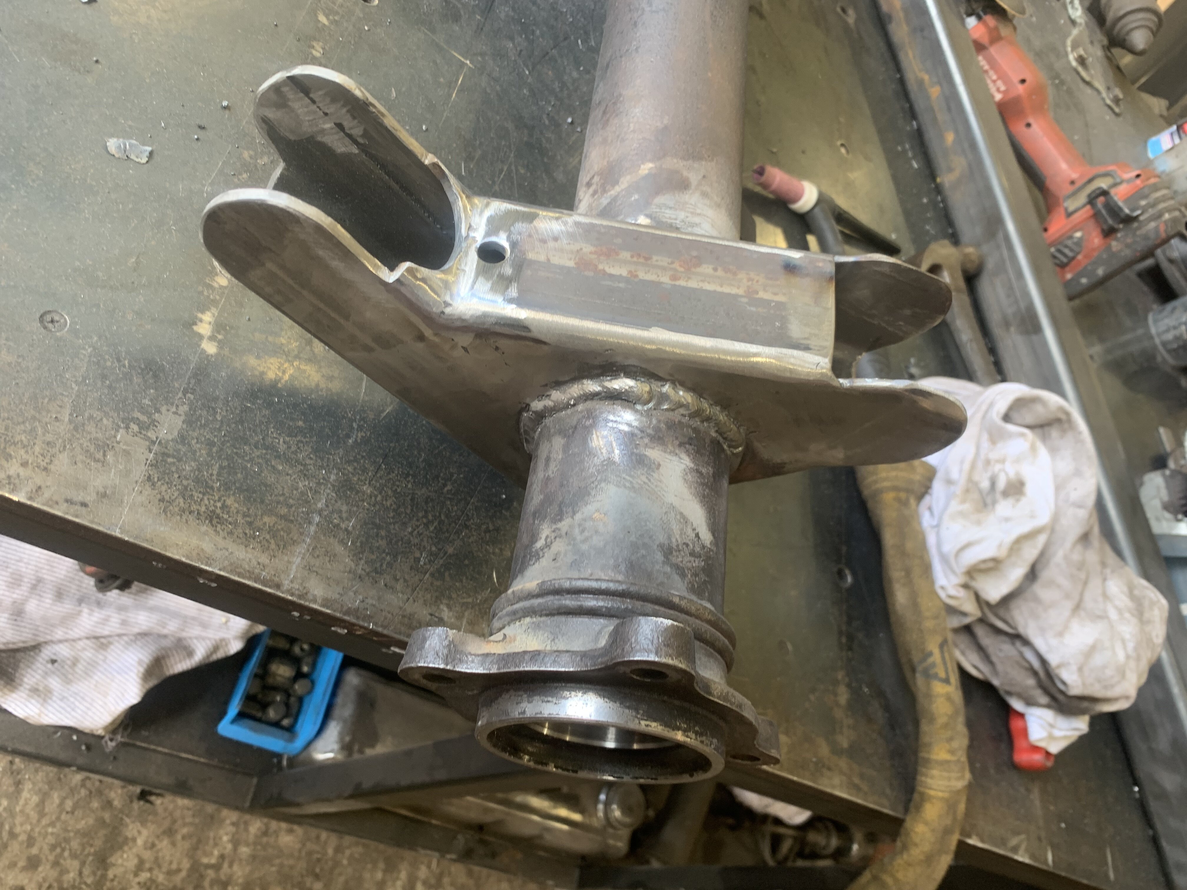

Voici quelques nouvelles de mes avancées. J’ai travaillé cette dernière semaine sur le pont arrière pour cette modif de liaison. Voici quelques photos, j’ai fait pas mal de découpe , soudure et fabrication. Je suis content d’en voir la fin…
Il me reste les trois autres bras à fabriquer et j’hésite entre une barre panhard ou un liaison watts .

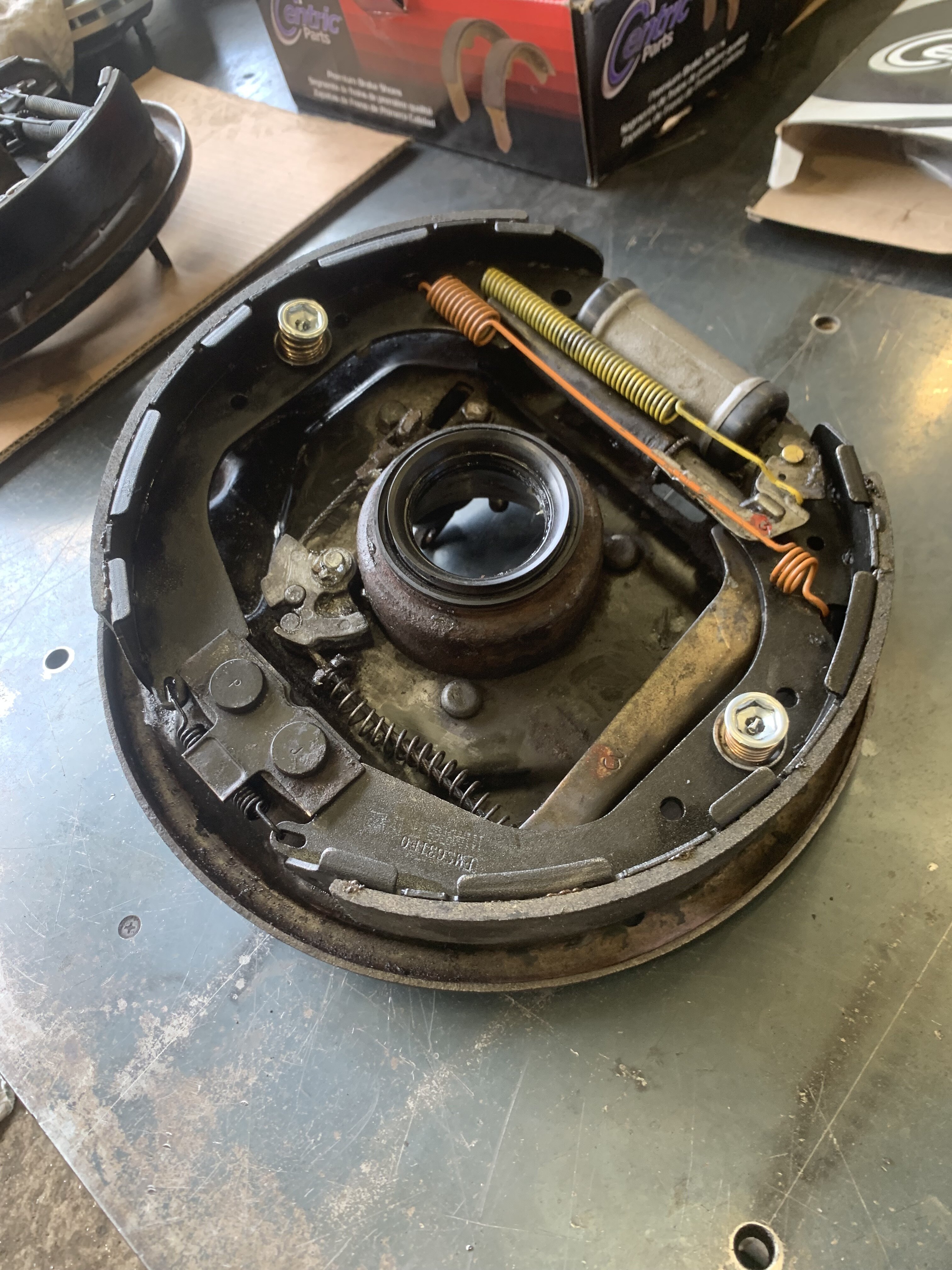

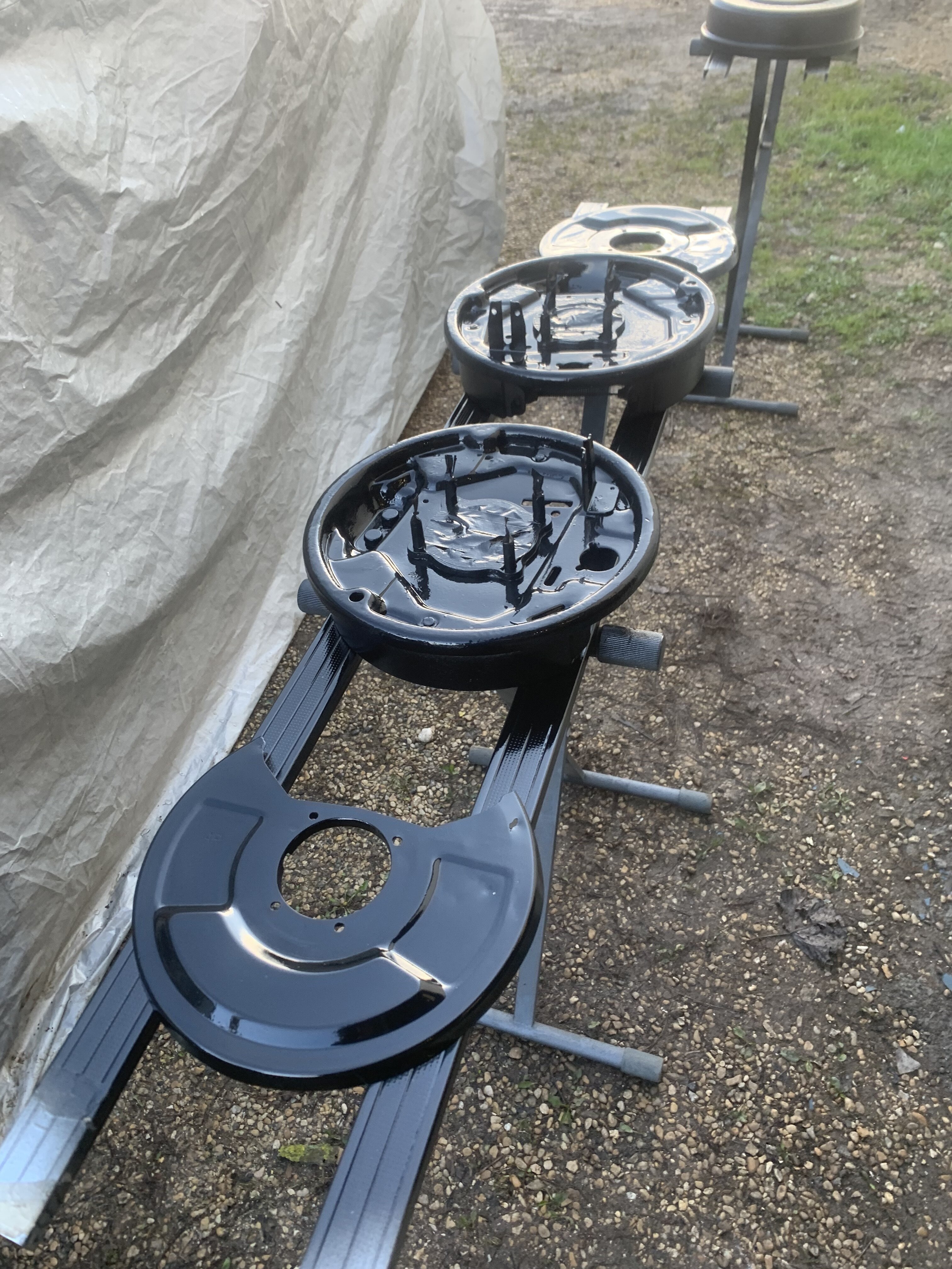

J’ai aussi décapé et peints quelques pièces et refait le freinage arrière.
Je suis admiratif devant la qualité et la propreté de ton travail :+1:.

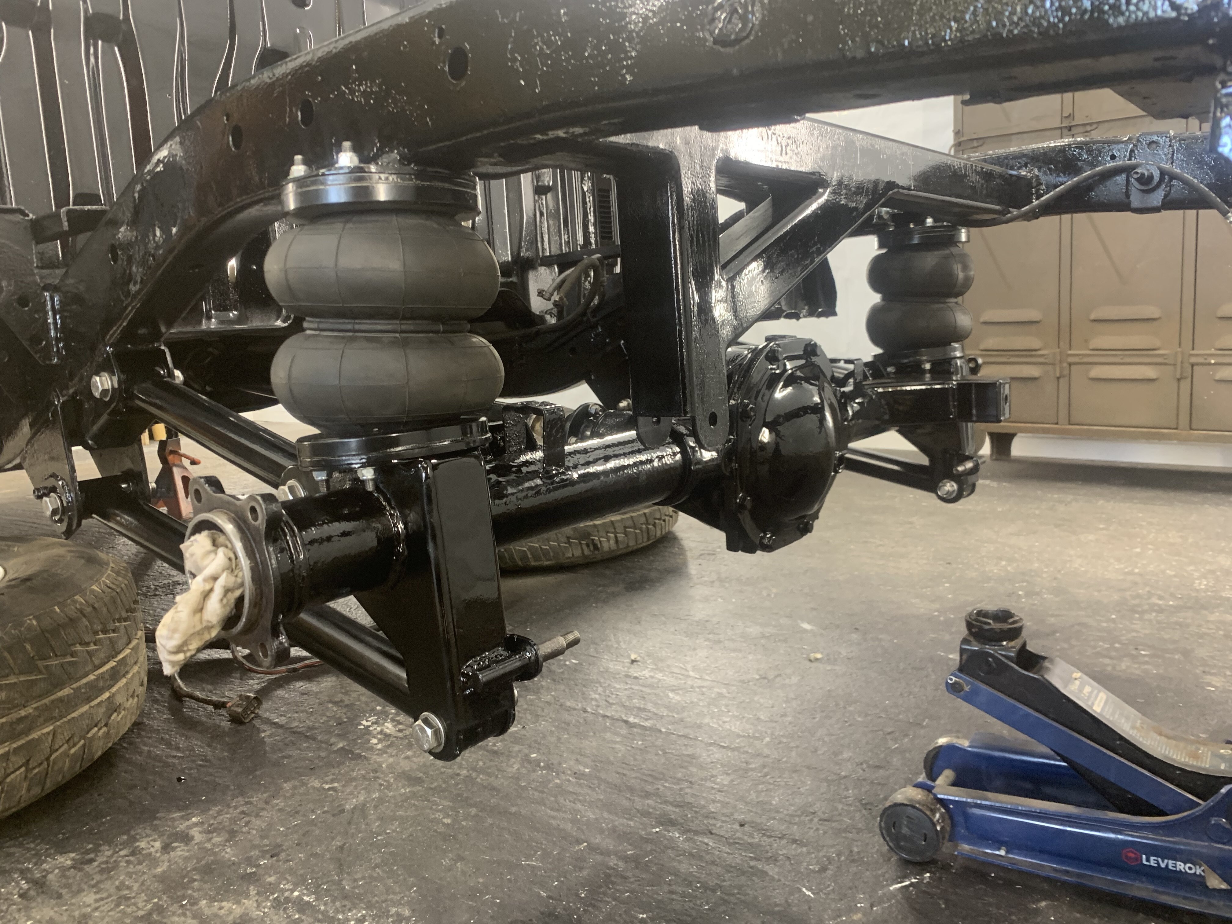

Salut à tous,

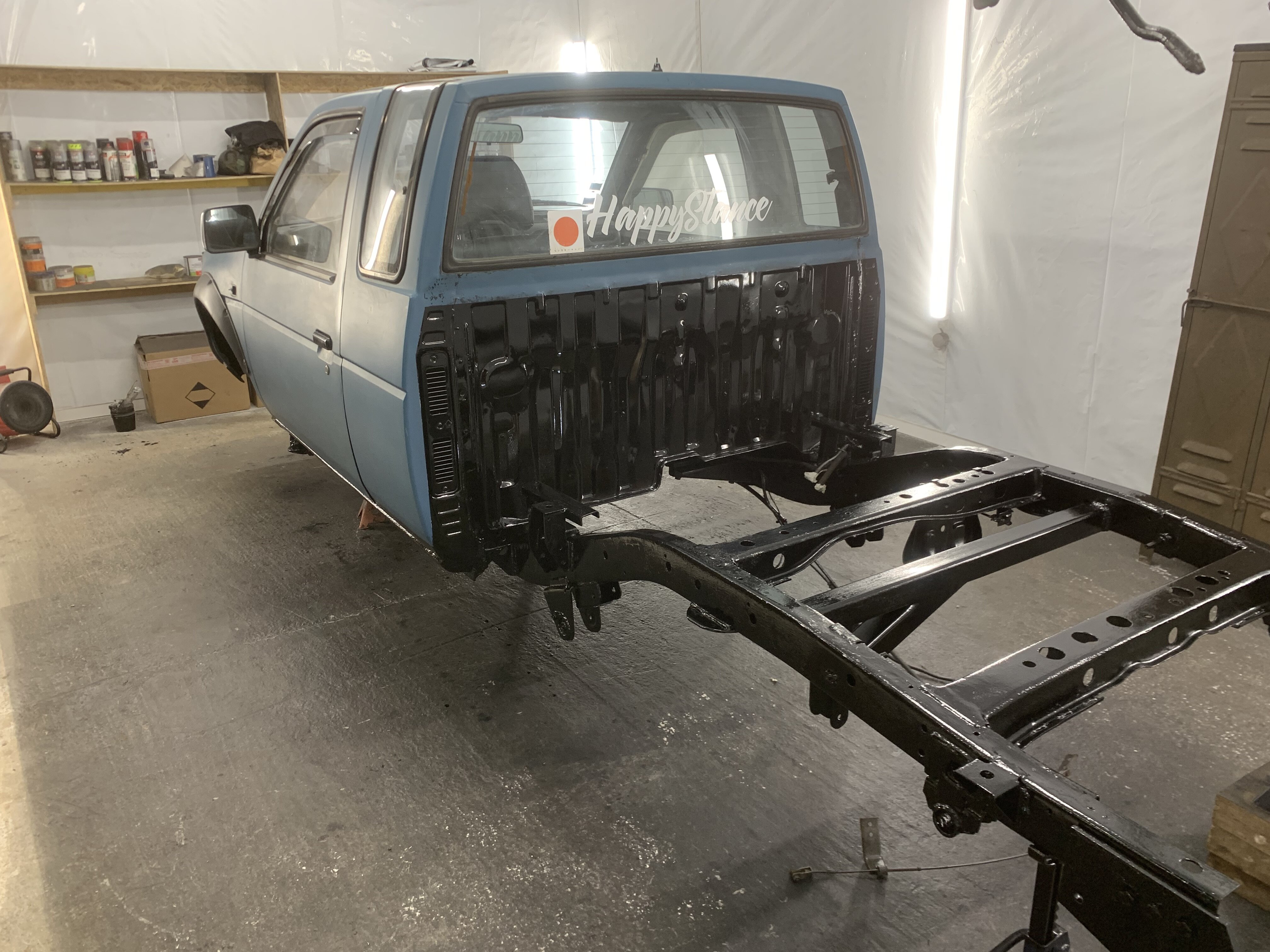

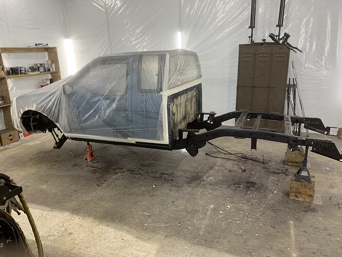

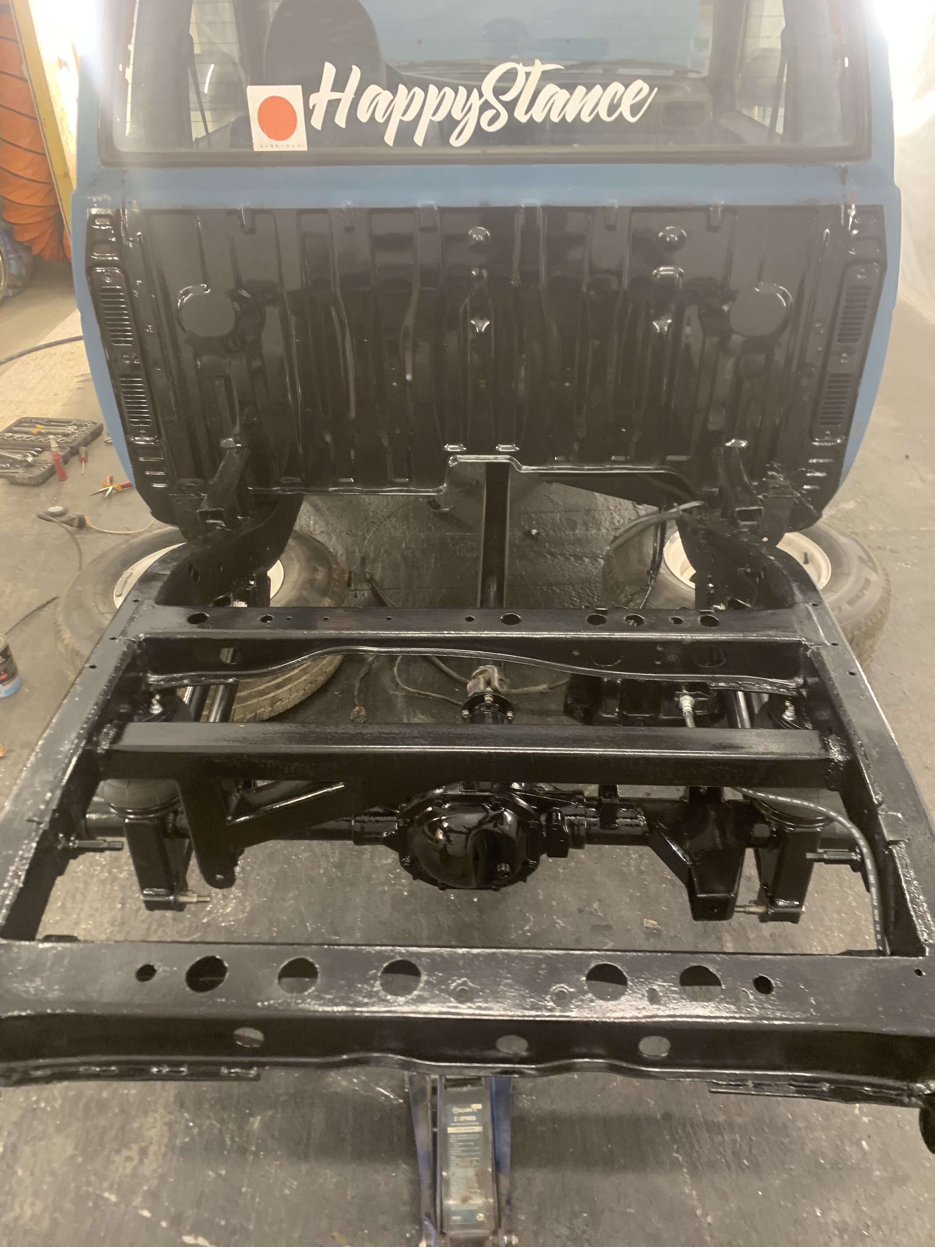

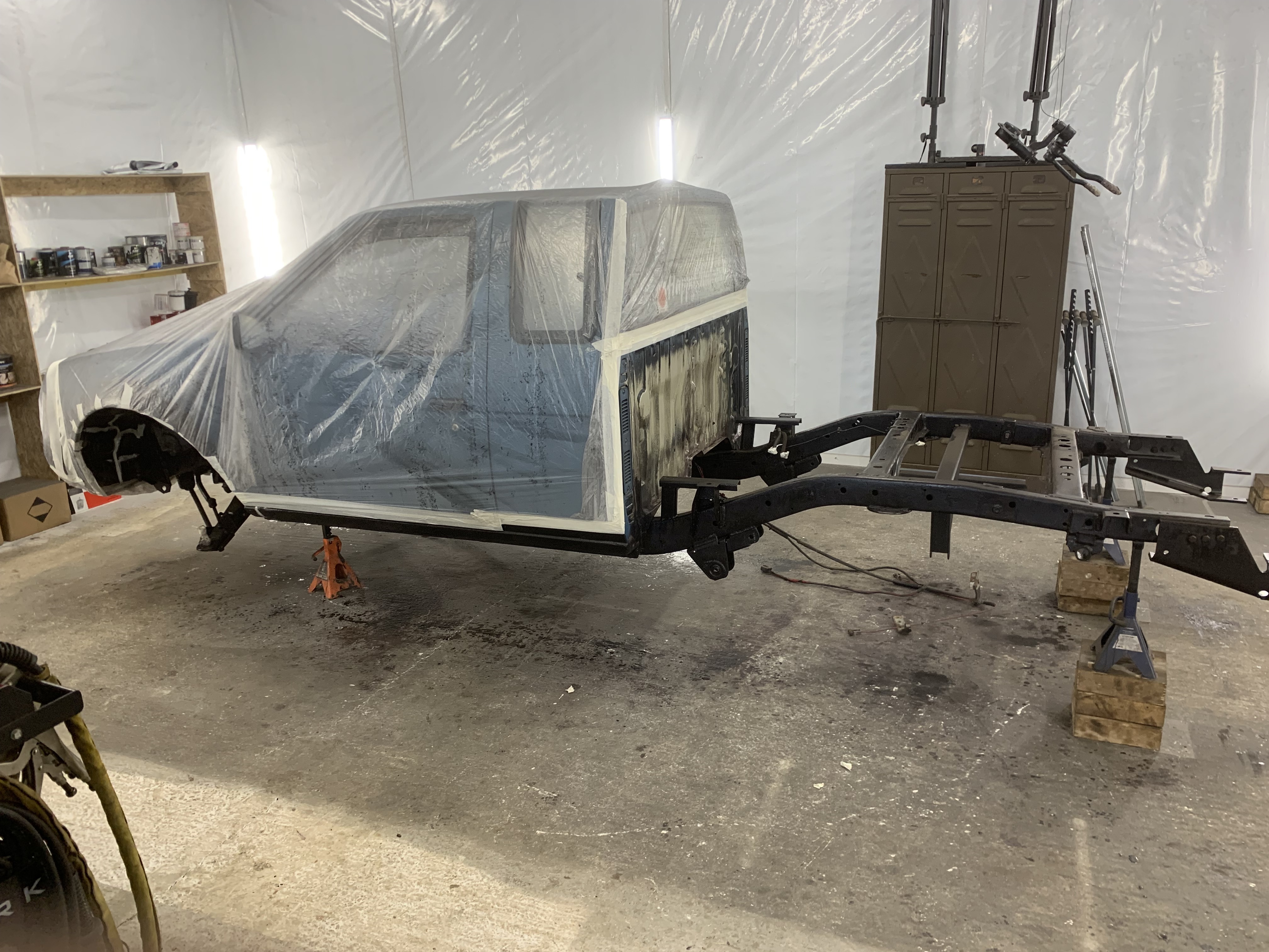

J’ai pas trop donné de nouvelles, J’ai eu la tête dans le guidon ce mois dernier pour avancer au maximum. J’ai gratter sommairement le châssis et ressoudé quelques parties de tôles trop rouillée mais en dehors d’un bout de plancher à l’arrière du passage de roue passager, pas de grosse surprise. J’ai traité toutes les zones rouillées au phosphatant puis un coup de peinture antirouille 2k. Ce n’ai pas un chef-d’œuvre mais ca devrait donner quelques années de plus au châssis et au dessous de caisse.

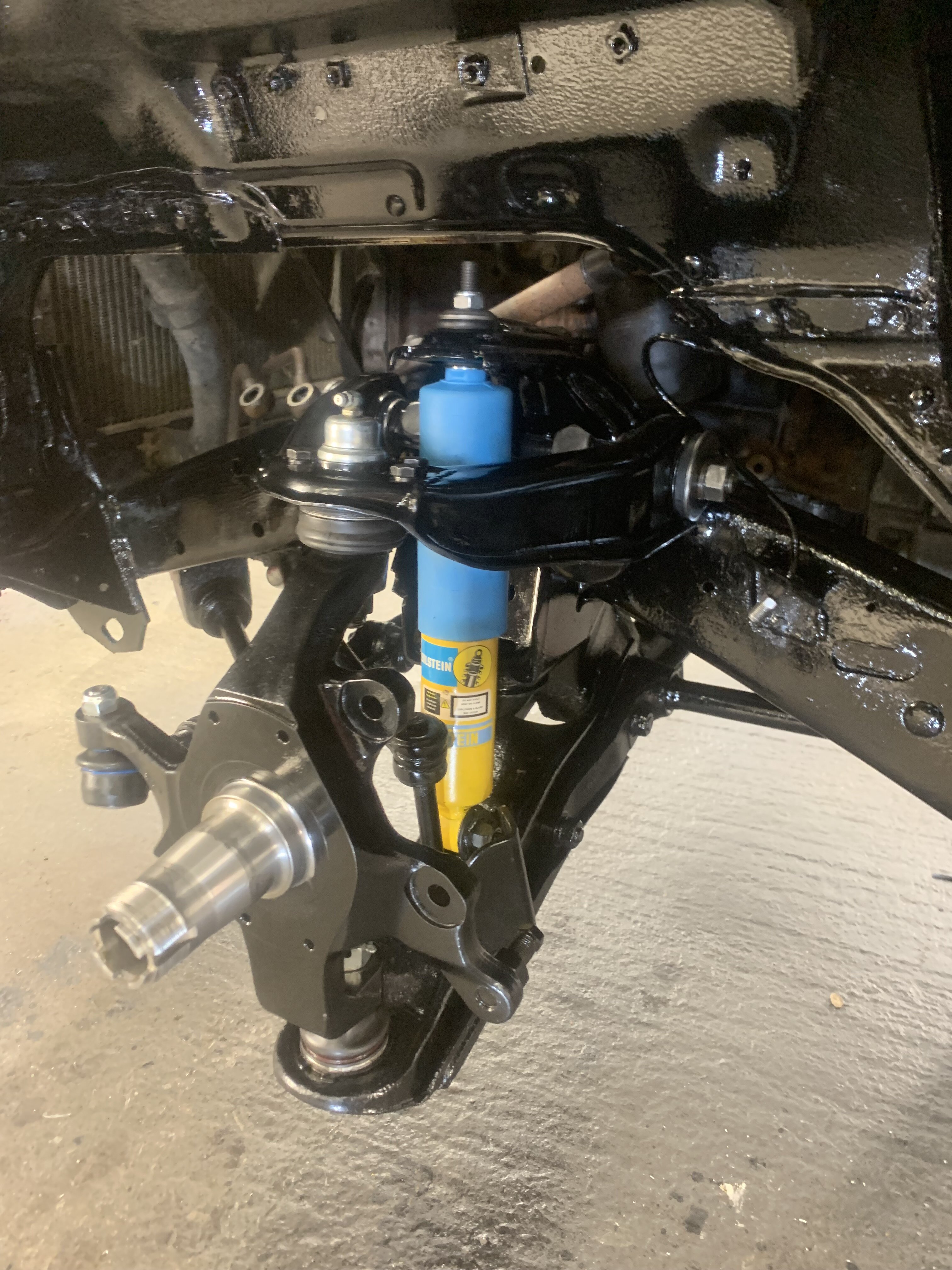

J’ai quasiment fini mes travaux sur la direction, suspension, freinage.

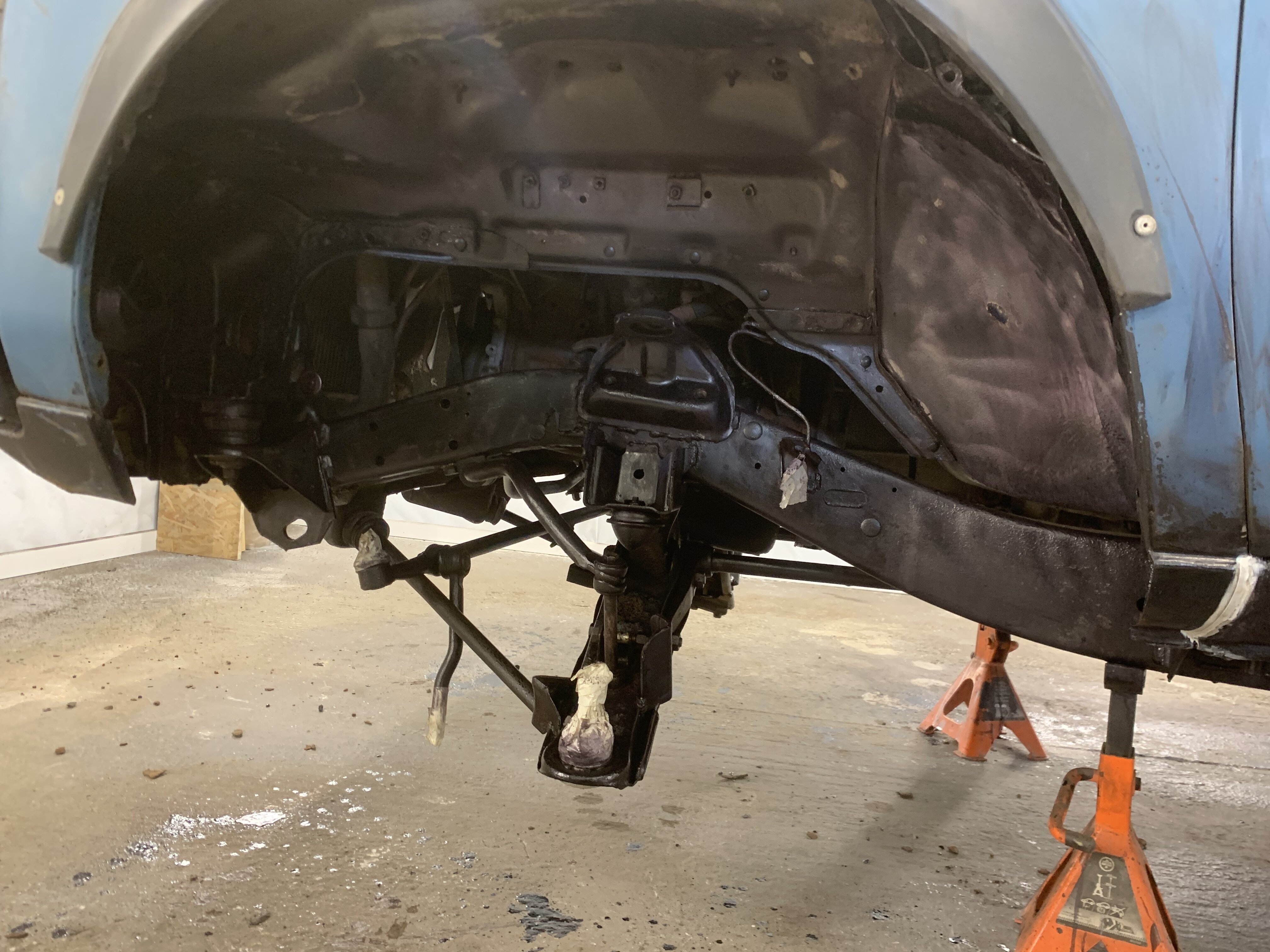

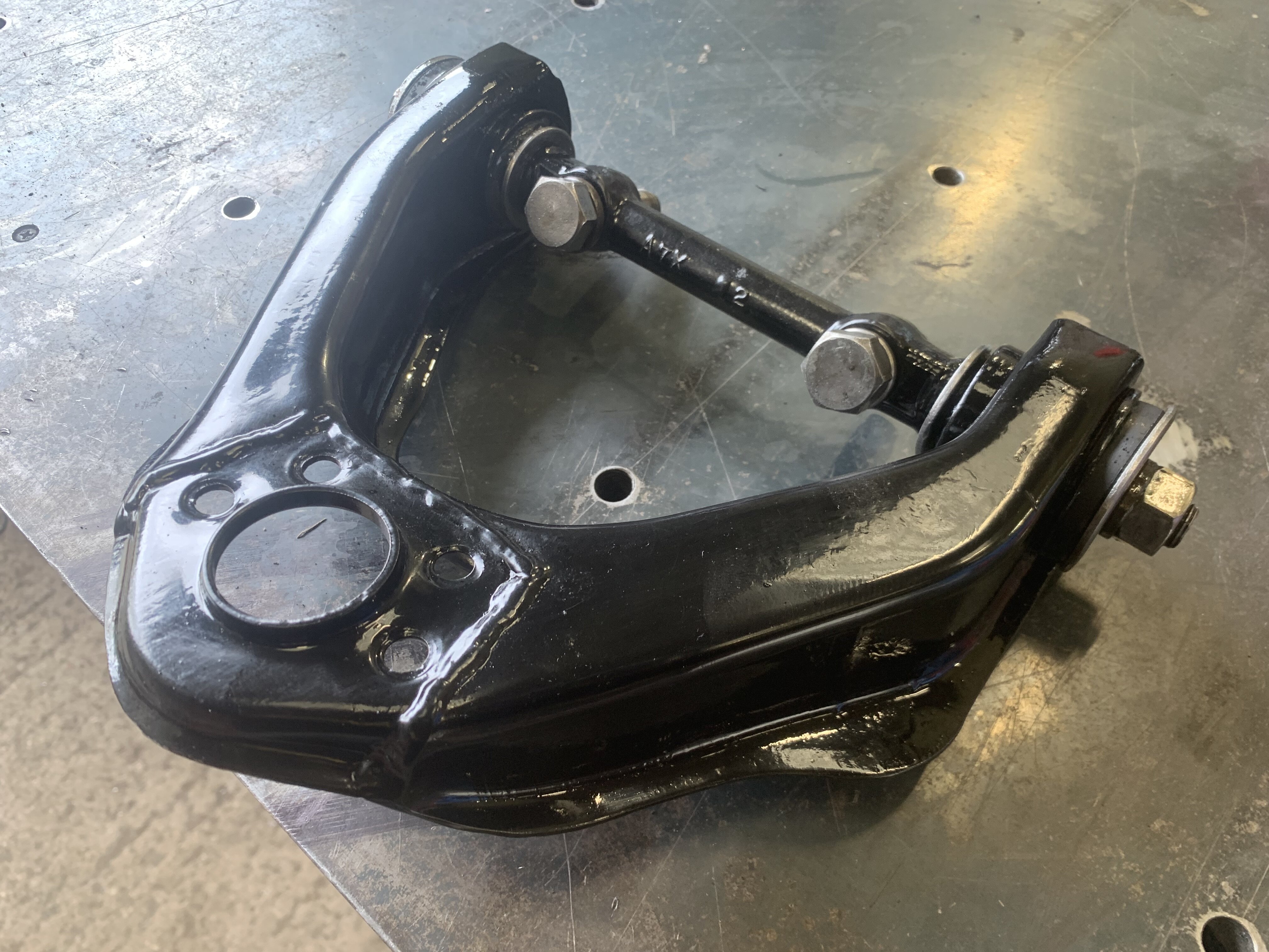

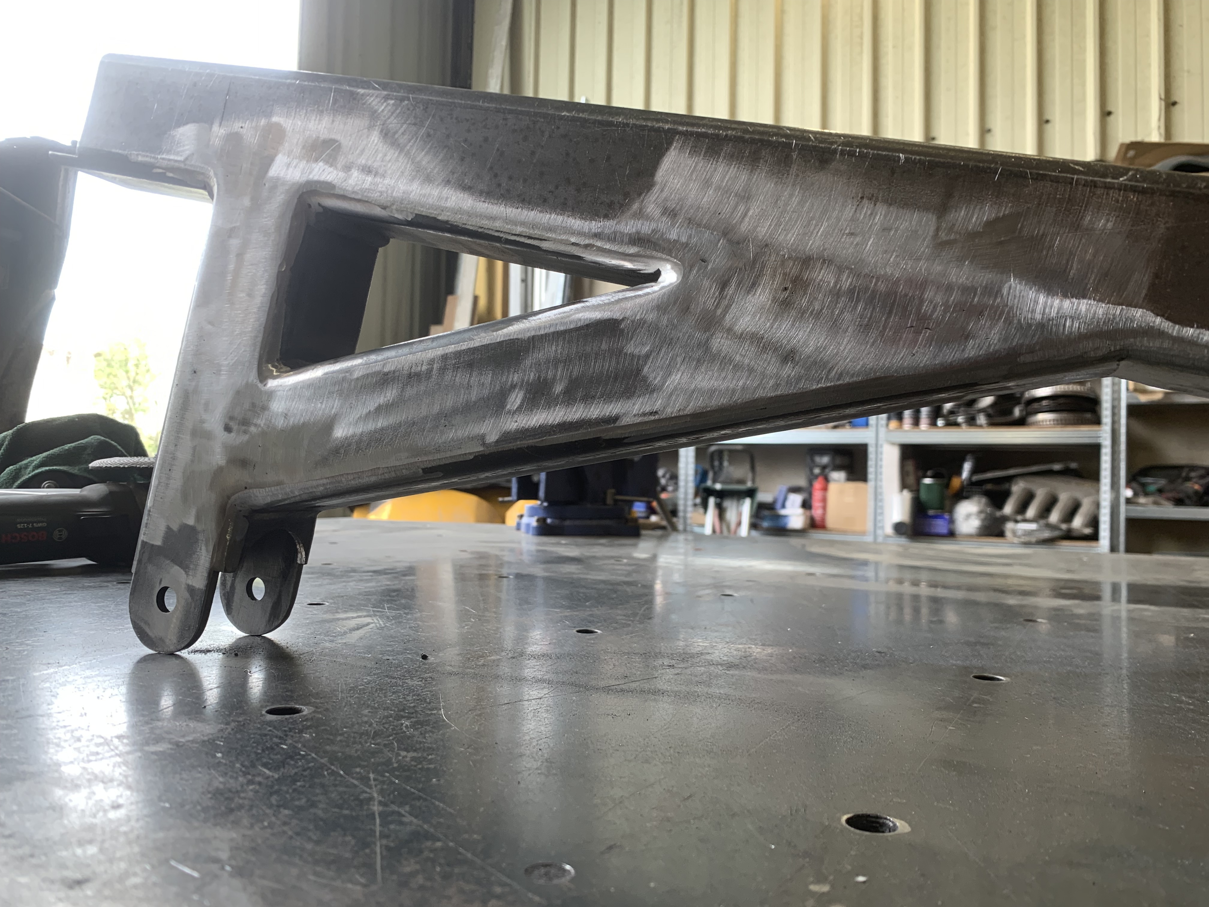

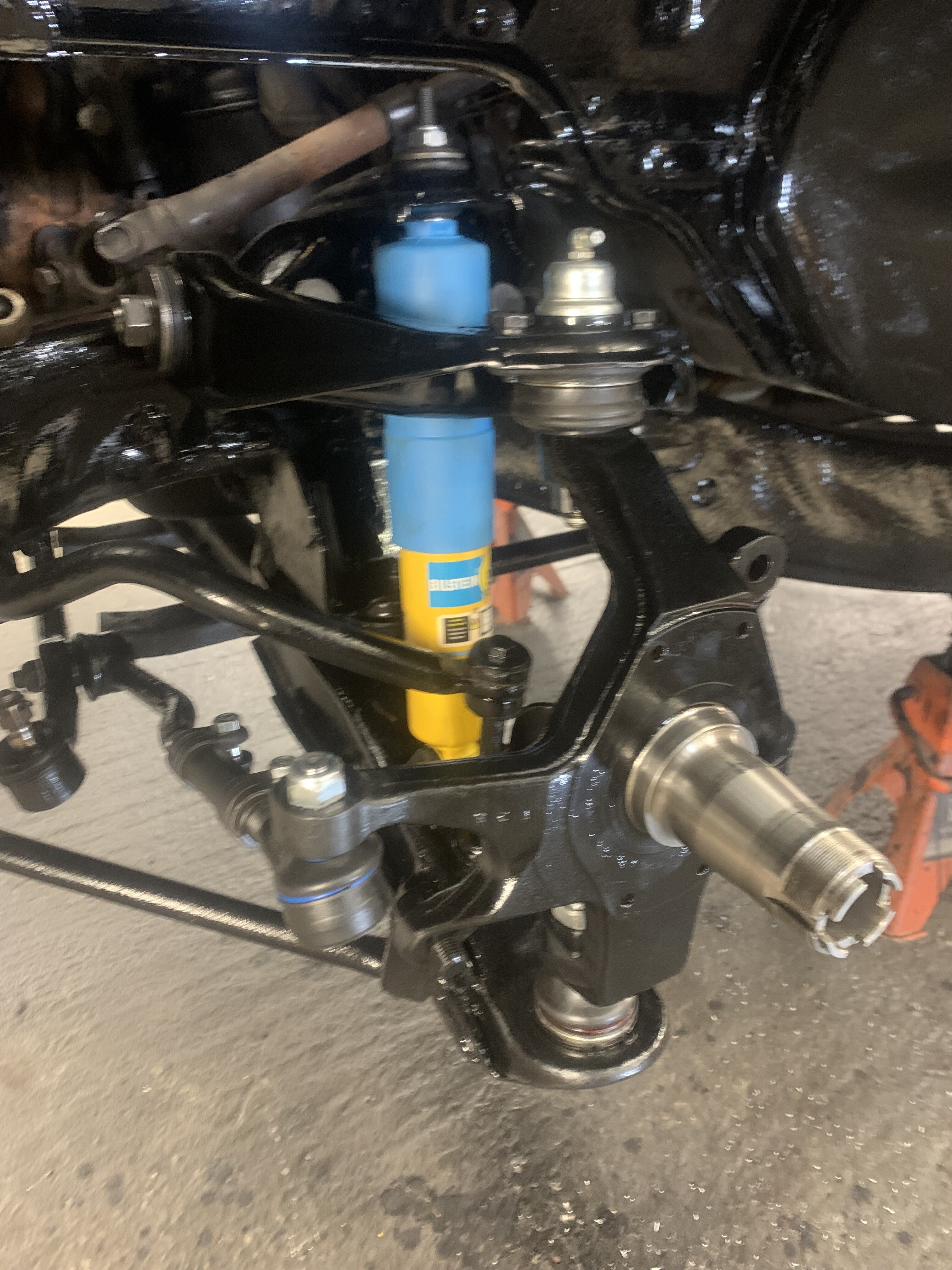

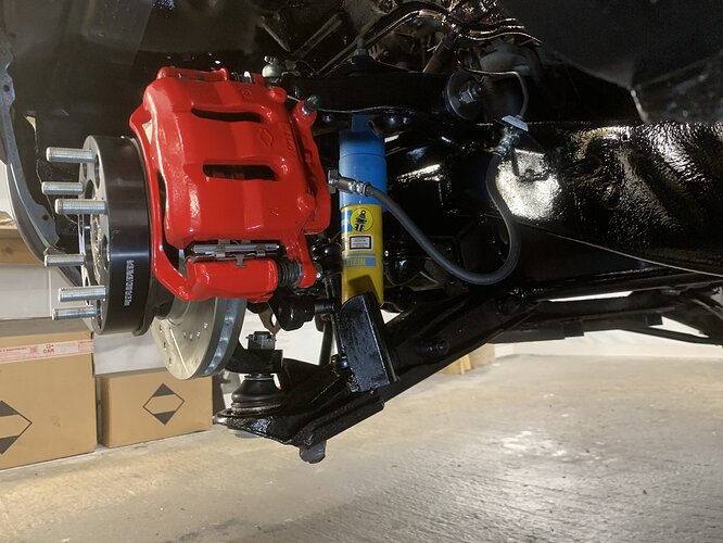

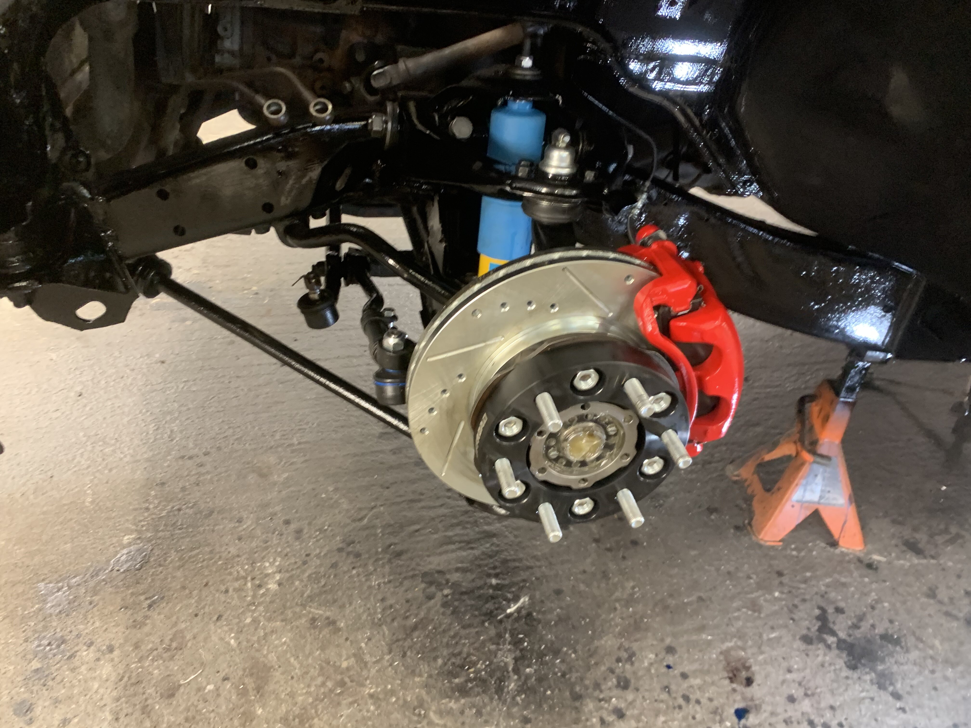

Modification et restauration des bras supérieurs et porte fusée pour adapter les étrier double piston et disque en 270 mm des versions quatre roues motrices. J’avais auparavant les disque en 250 avec étrier simple piston des versions propulsion.
Des silentbloc, rotules, amortisseurs et durites de freins neufs. Le résultat fait plaisir à voir.

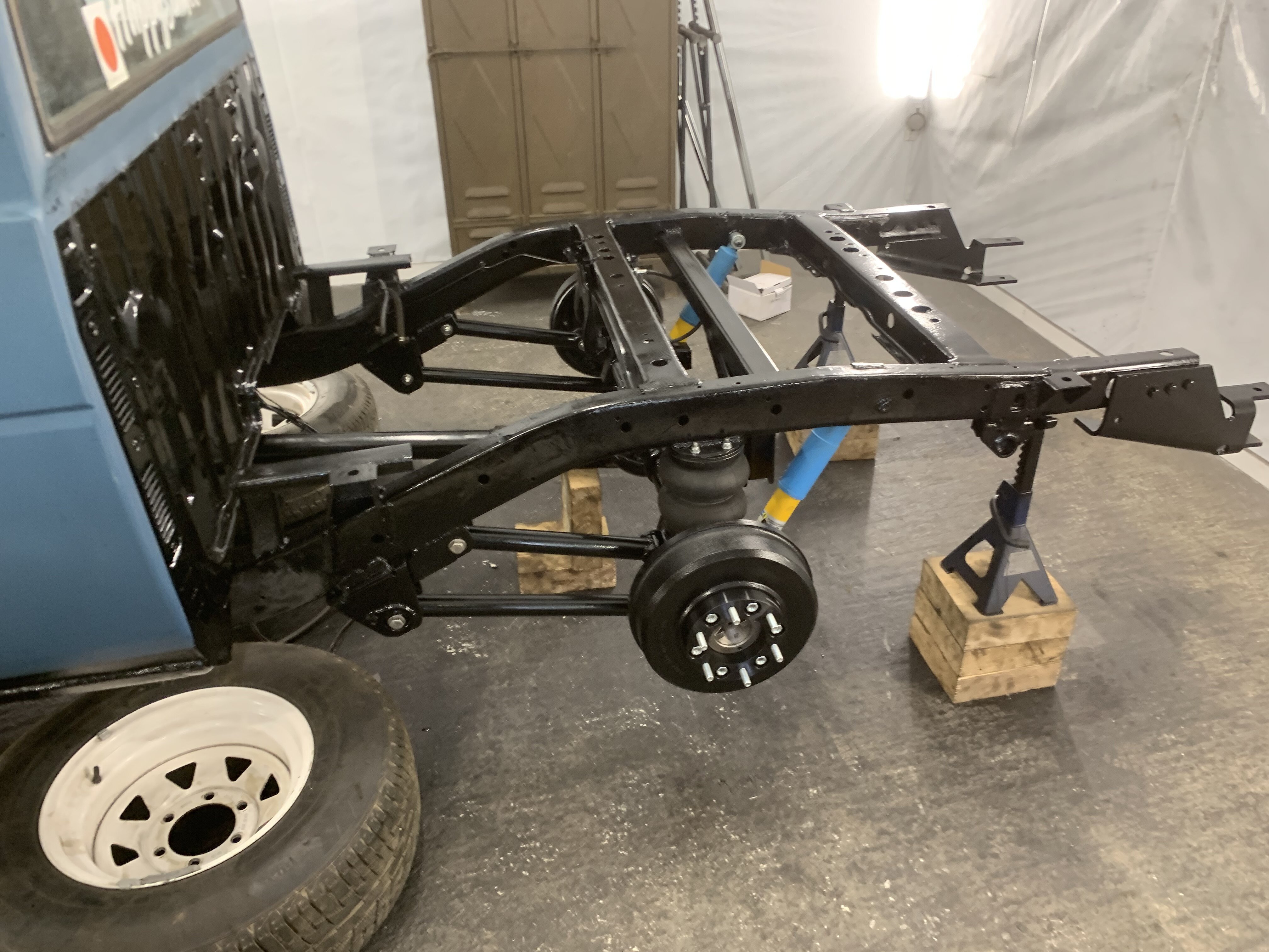

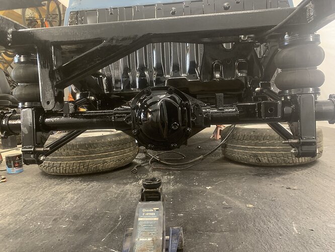

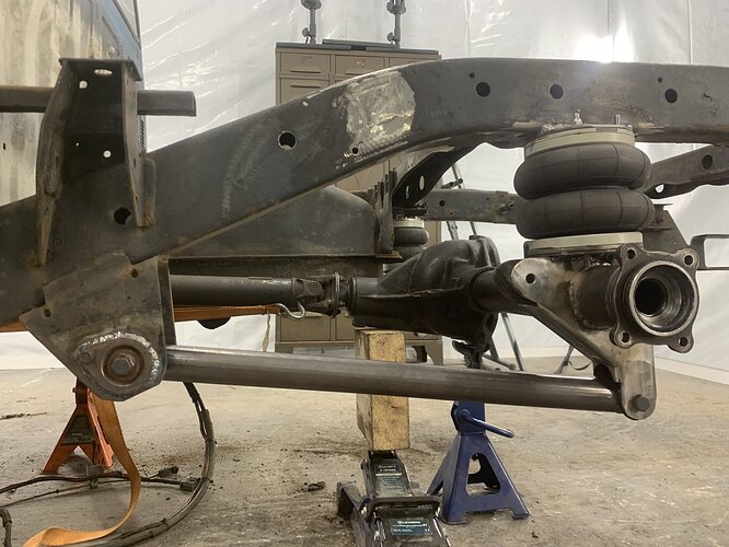

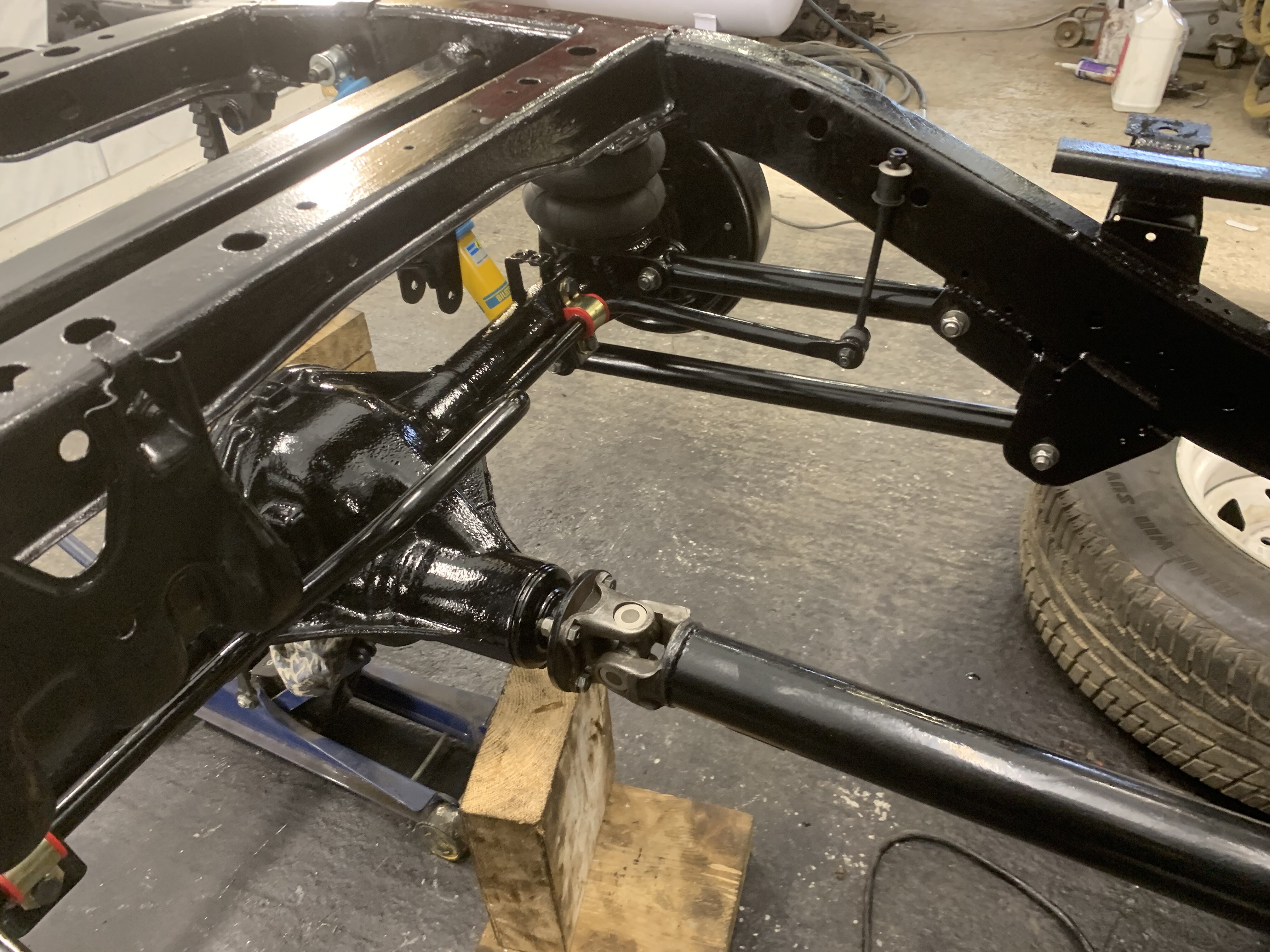

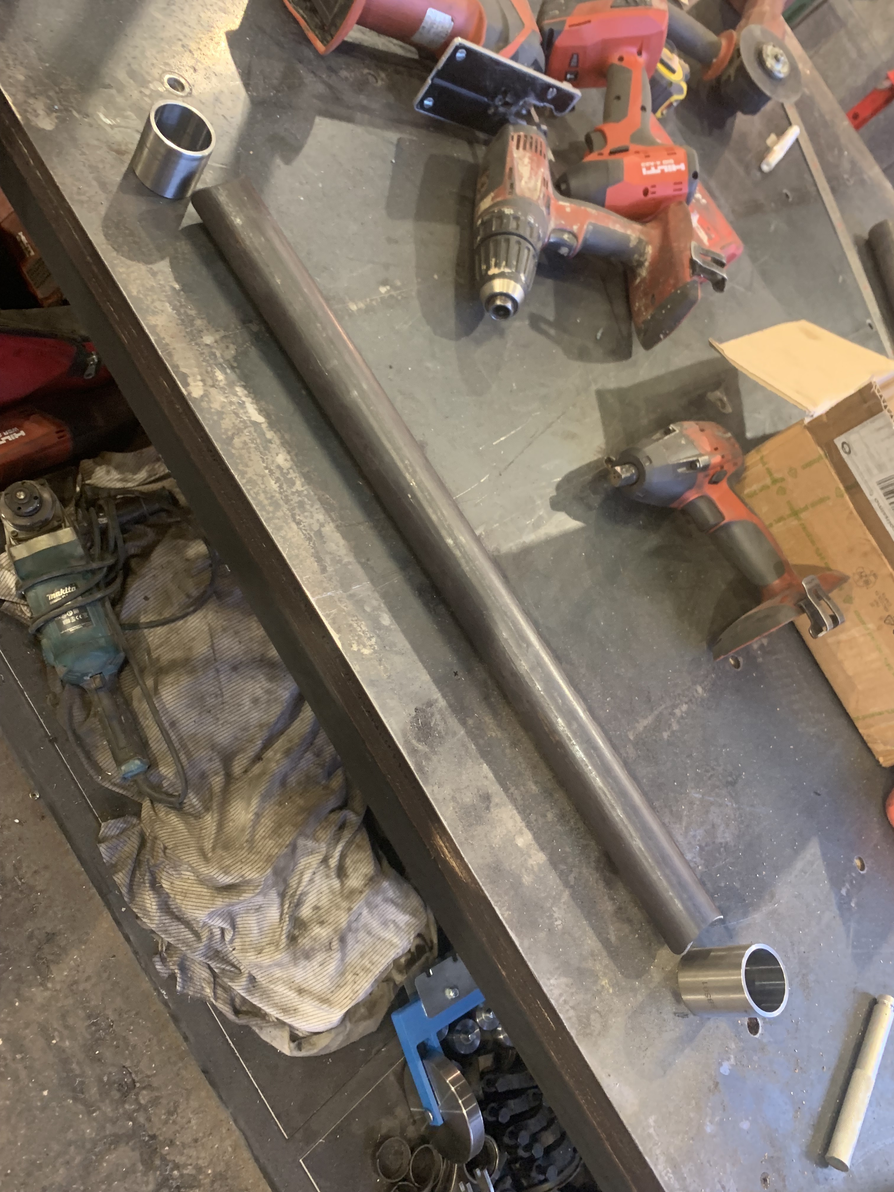

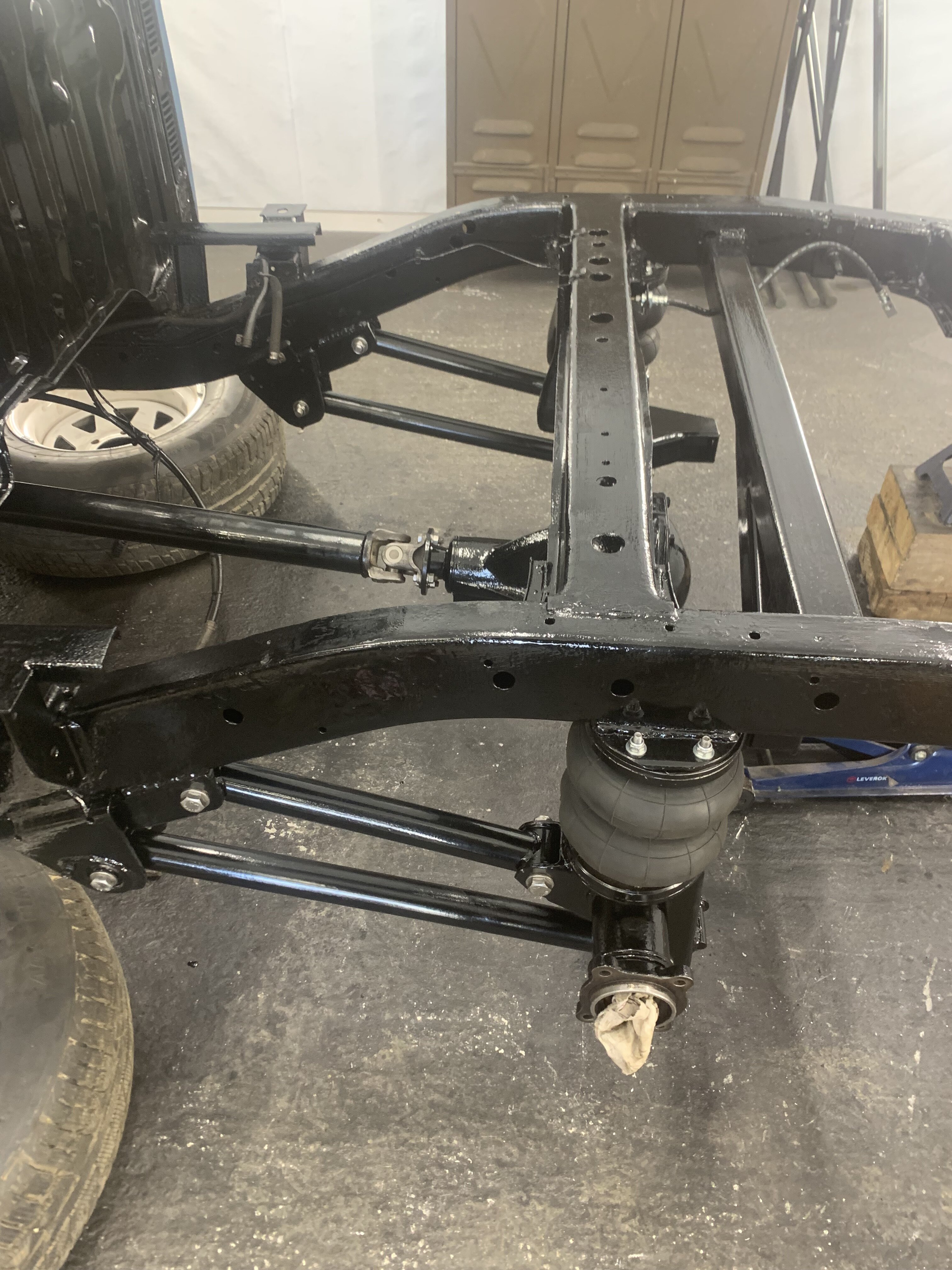

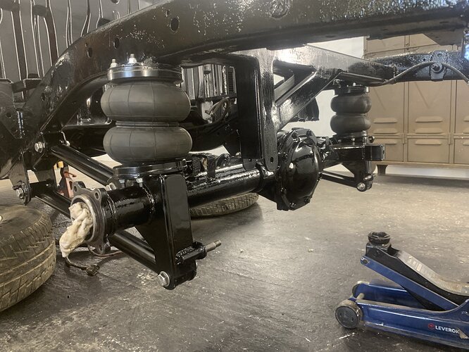

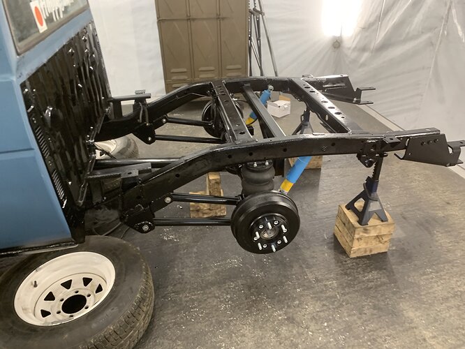

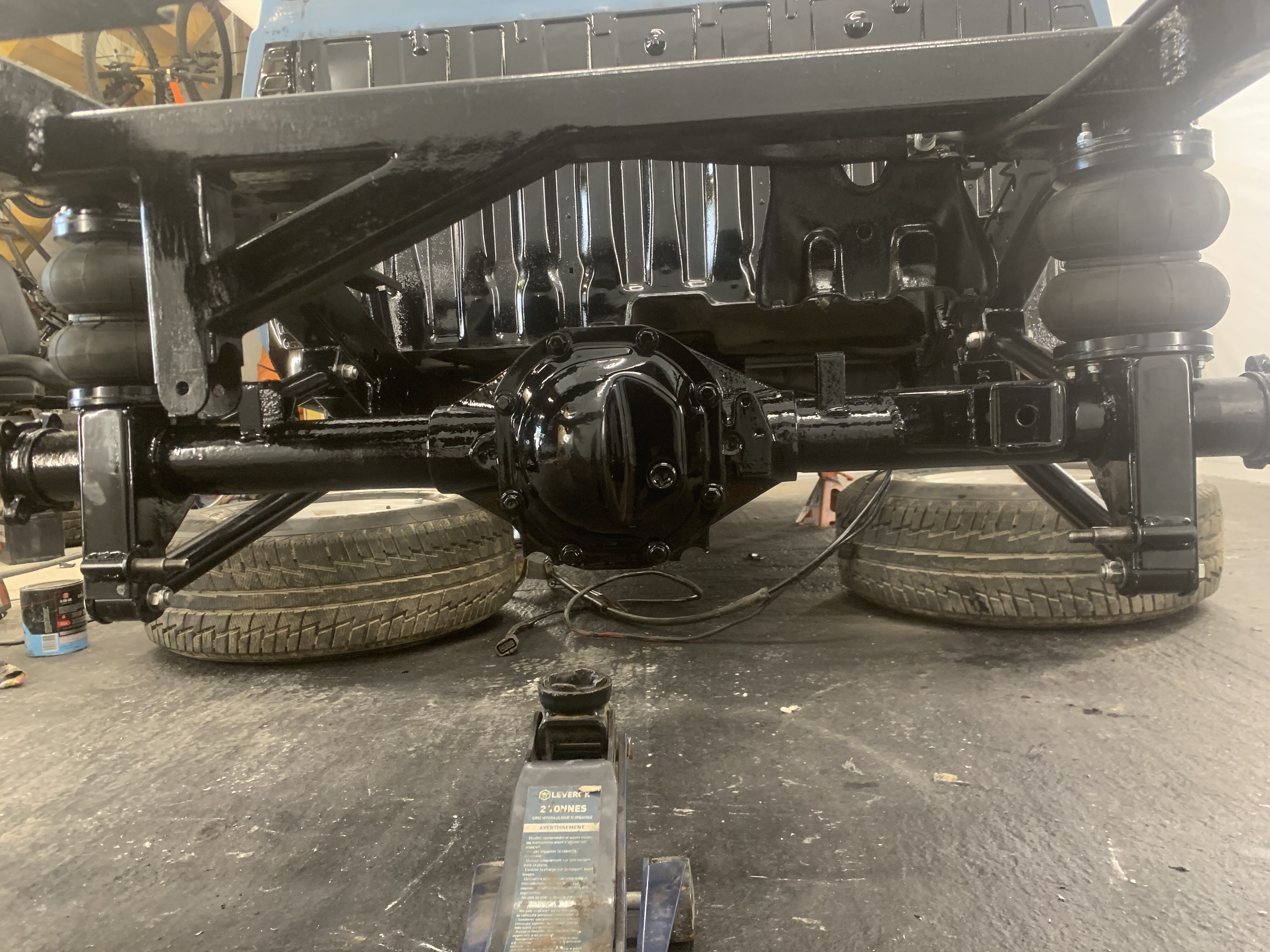

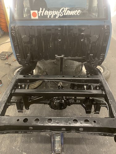

J’ai aussi fini la liaison four link arrière, il me reste la barre panhard à fabriquer mais je touche au but !
J’ai donc opté pour une panhard car plus facile à mettre en place et vu que je ne destine pas ce pickup au tout terrain, ça devrait suffire avec le faible débattement de la suspension arrière que je vais avoir.

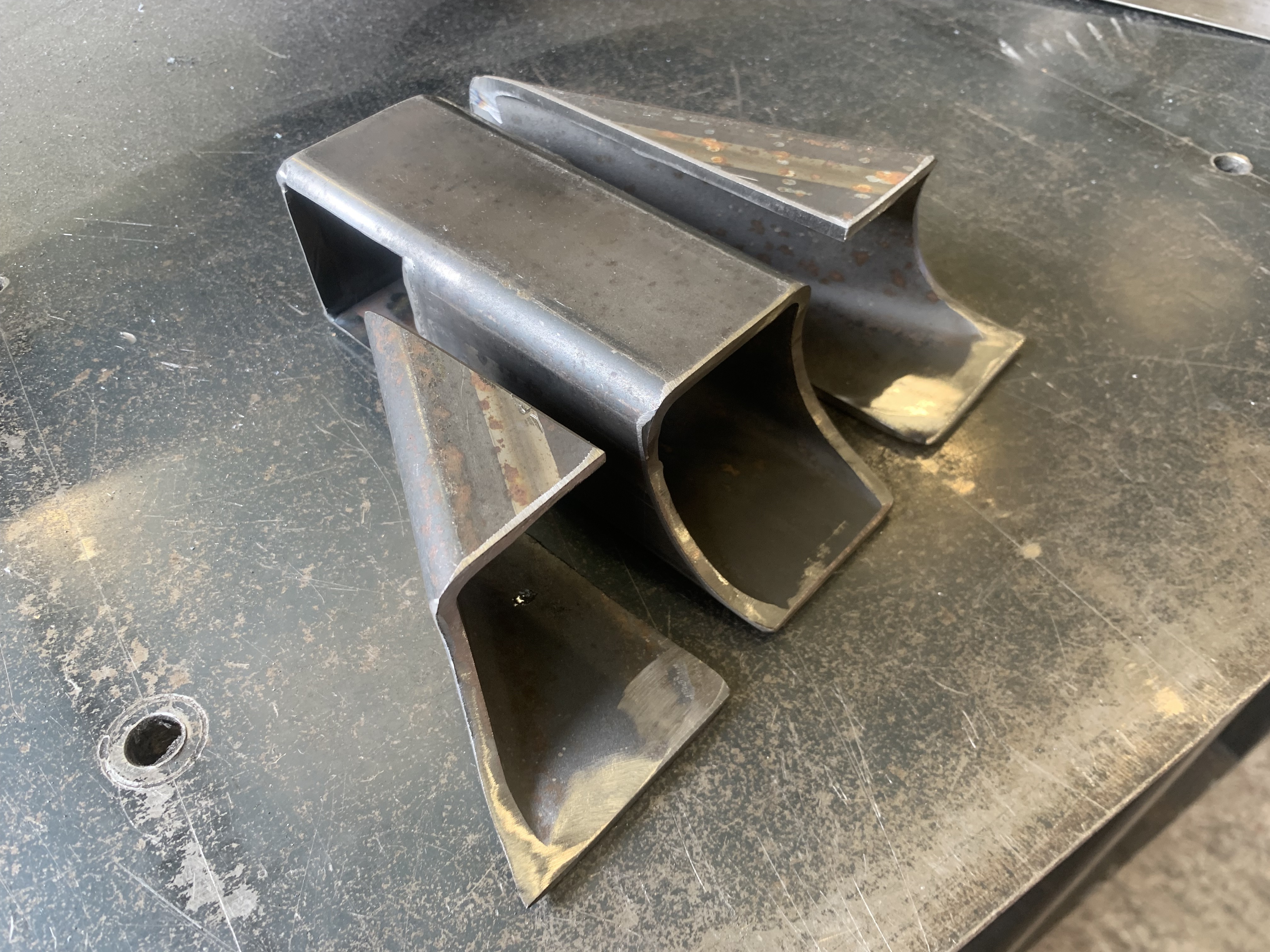

J’ai donc fabriqué et souder des encrages sur le châssis et pont. Je ne suis pas sûr du côté esthétique mais c’est du costaud pas de doute.
J’ai aussi fabriqué des encrages pour une barre stabilisatrice récupérée d’un Terrano que j’ai décapé et repeinte. Il me reste les encrages de biellettes à souder au châssis mais ça commence à ressembler à quelques choses.
Encore un peu de travail à venir !
