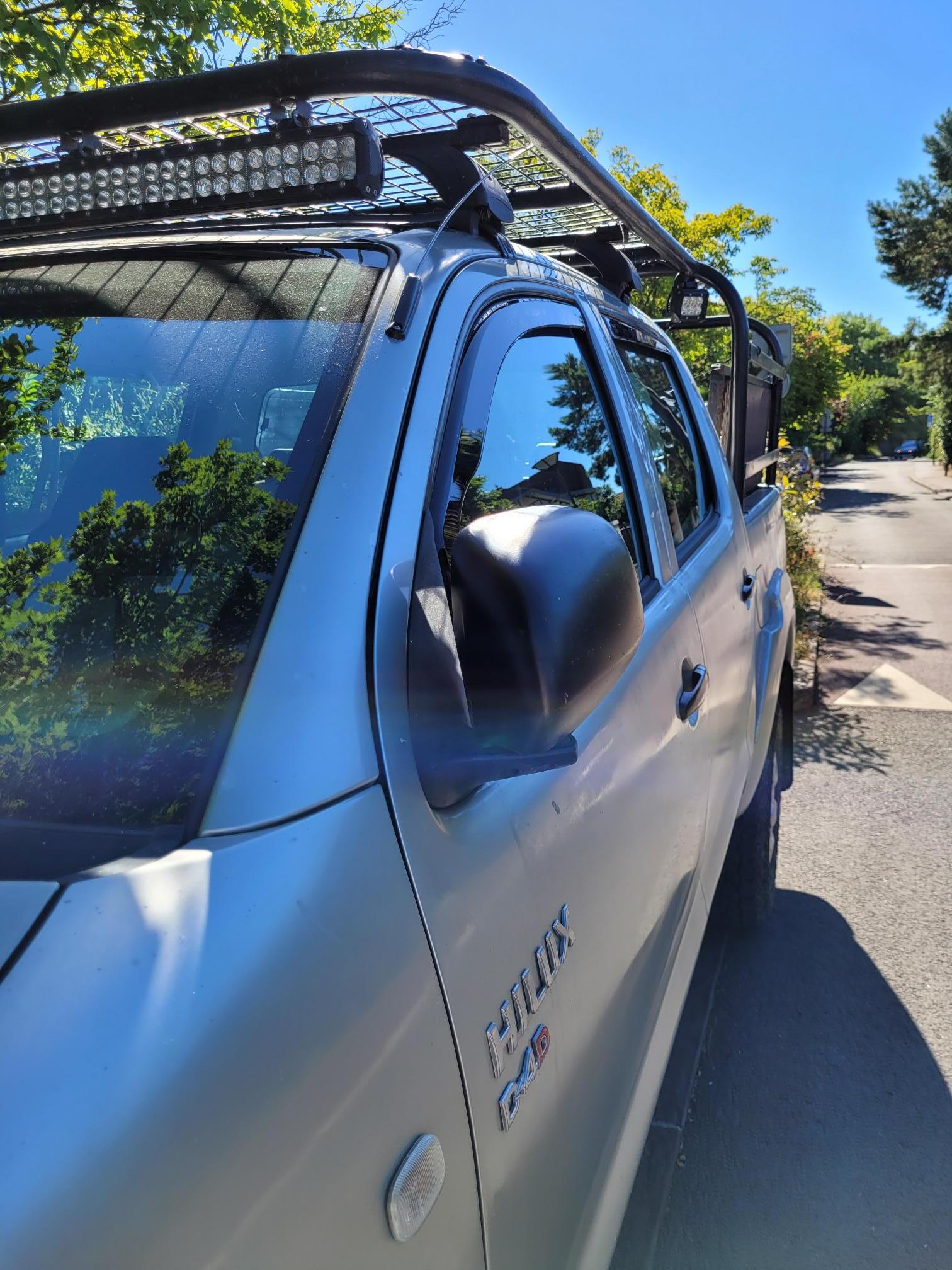

Aujourd’hui, j’ai installé des déflecteurs HEKO
Ils sont faciles à installer.
ils s’insèrent dans le joint et tiennent avec 2 clips métalliques.
ils sont plutôt “aérodynamiques”

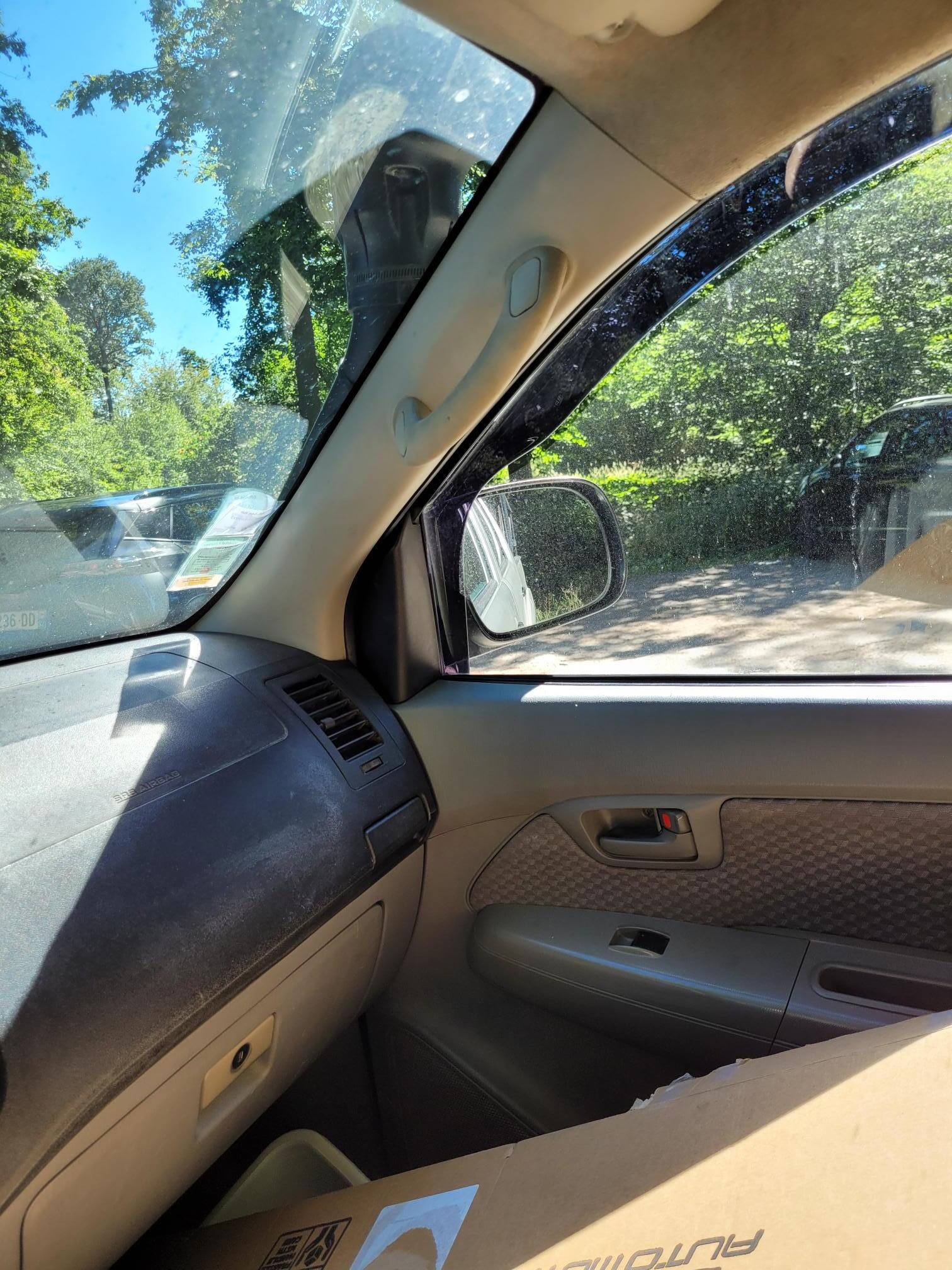

fenêtre ouverte à 70km/h l’air à l’avant est bien dévié, mais les passagers arrière recevront un peu d’air.
en revanche, plus de bruit assourdissant et c’est bien.
pour évacuer le peu d’air qui entre, il suffit d’entrouvrir l’arrière.
En ce qui concerne la remontée des fenêtres… et bien pour l’avant c’est moins bon.
je n’ai pas de système anti pincement, donc je peux remonter mes fenêtres mais je sens que ça force un peu.
le coté conducteur est arrivé cassé (la partie à insérer) coté ceinture de sécurité.
j’ai pesté mais finalement la fenêtre du coté conducteur remonte sans problème
ce n’est pas du tout le cas du passager
mais à priori il faut attendre 48h
je verrai mardi s’il y a du mieux coté passager.

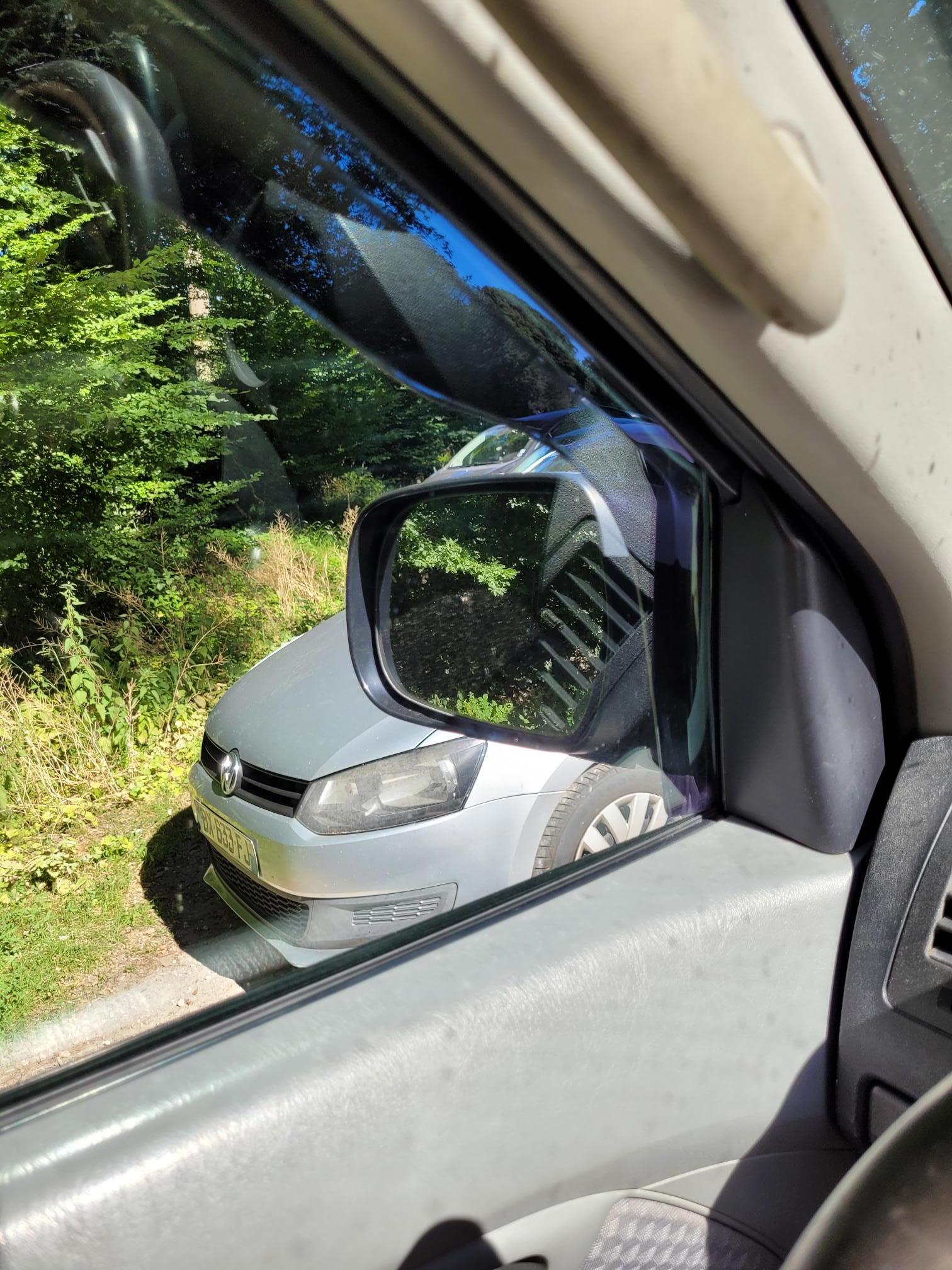

A l’arrière, idem, les bordures accrochent la vitre et empêche ces dernières de remonter correctement
il faut pousser un peu vers l’extérieur, malgré les clips métalliques
j’attendrai mardi pour savoir si c’est mieux.
note = 2,5/5
c’est moyen, pas cher, pas transcendant.

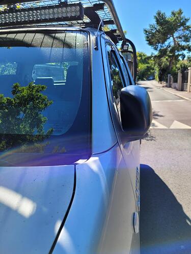

c’est discret car peu débordant
en revanche le fait que ce soit fumé empeche la vision coté pilier de pare brise.
si possible préférez les transparents
