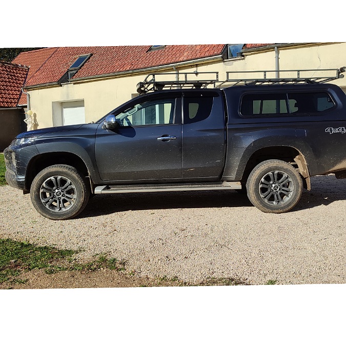

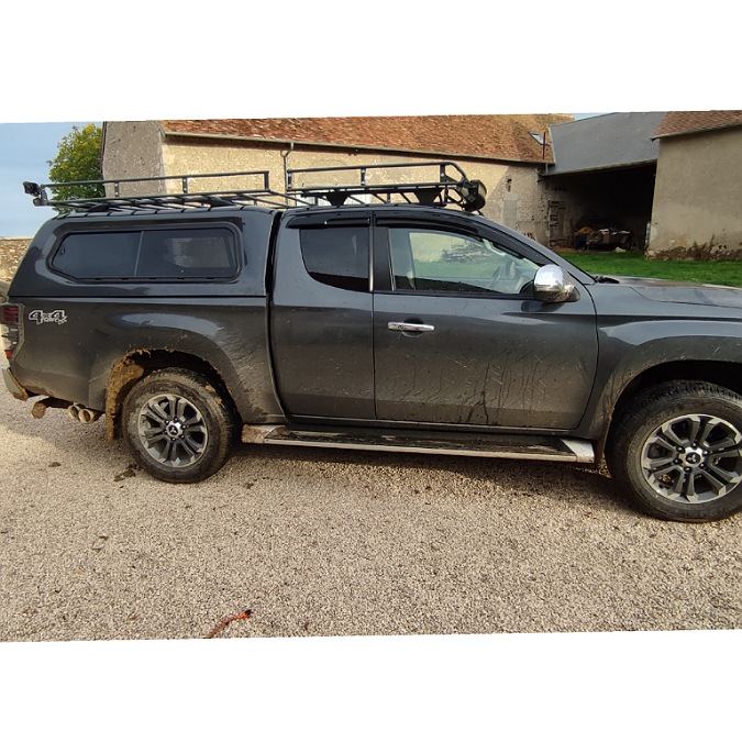

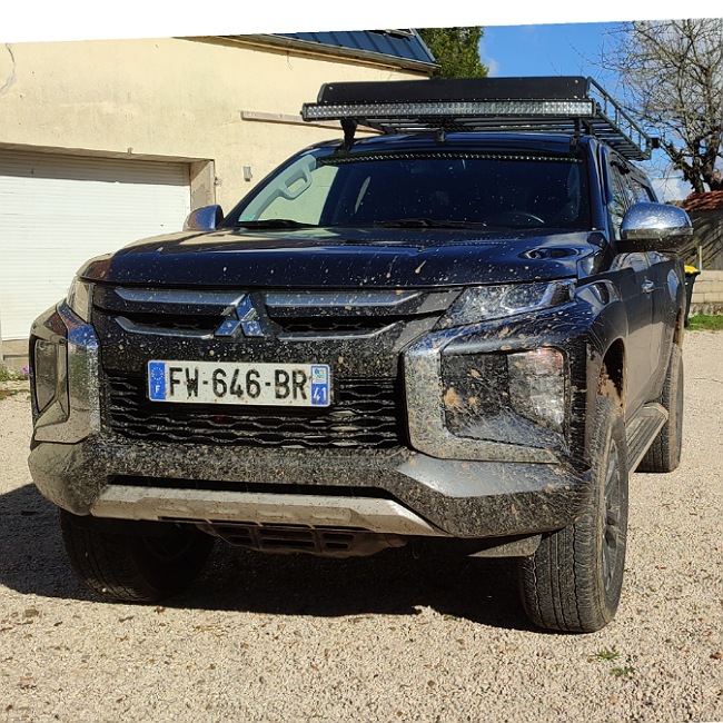

Voilà qui est fait … avec ce temps et sur les routes de campagne forcément pas très propre
Hard top , galerie , bar de LEDs , déflecteur de fenêtre , protection feux arrière , élargisseurs de voies en 35 et rehausse de 50

Salut Byclou41,
J’ai le même L200 et j’ai quelques questions
  • Niveau réhausse qu’as-tu mis et posé par qui ? Car j’y pense pour le printemps
  • Même demande pour les élargisseurs de voies ? Personnellement je pensais mettre un peu moins que 35 mais ça rend super bien sur le tiens
Merci d’avance.
Cordialement
Salut Davy10
Pour la rehausse j ai mis un jeu de cales acheté sur Amazon :fessée: et posé moi même plutôt simple à faire …
Après c était pour moi surtout pour le look car je ne fais pas de réelle hors piste pour ça il faut plutôt partir sur des amortisseurs complet …
Les pro confirmerons peut être…
Pour les élargisseurs ce sont des 35 mm acier acheté d occasion sur le bon coin mais tt les vendeurs de pièces 4x4 en vendent …

Je confirme que pour faire du.TT il vaut mieux une rehausse via les suspensions. Les cales sont bien pour le look ou pour passer de plus gros pneus.
Attention je ne suis pas sûr d’avoir compris mais elargisseurs de voies + jantes a déport ça commence à faire beaucoup de contraintes. Si possible toujours privilégier les jantes a déport aux elargisseurs.
Bonjour dudu 19
Les jantes a déport ce sera uniquement quand mes pneus seront usés donc dans quelques années les élargisseurs sont là en attendant ce sera l un ou l’ autre
