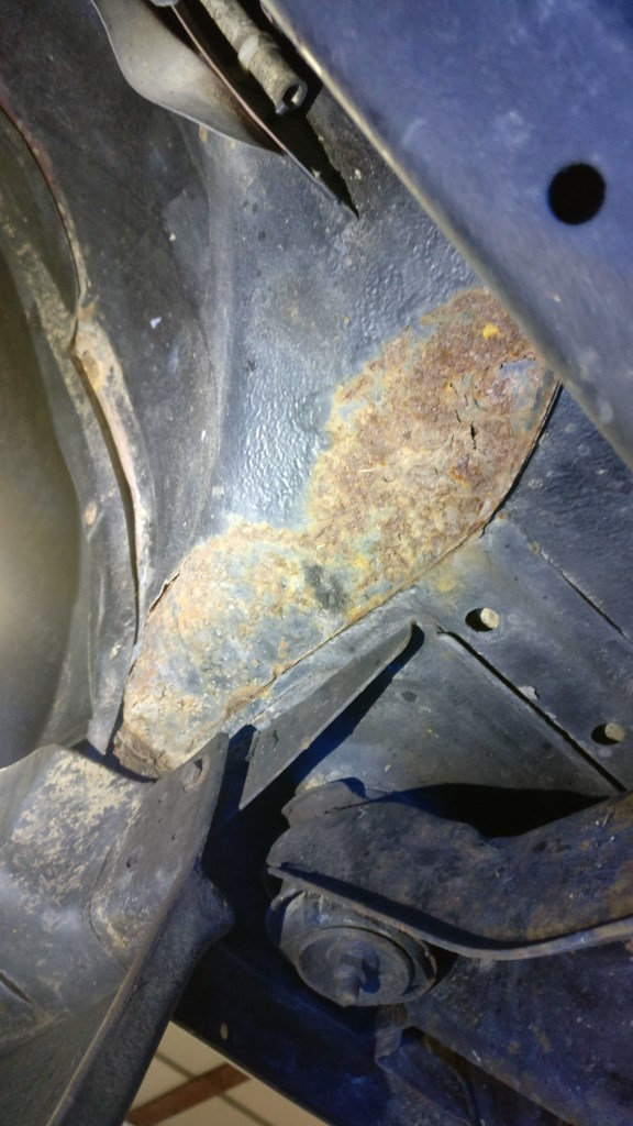

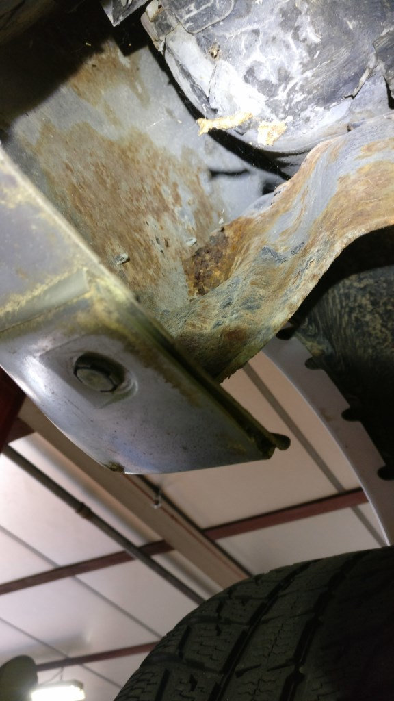

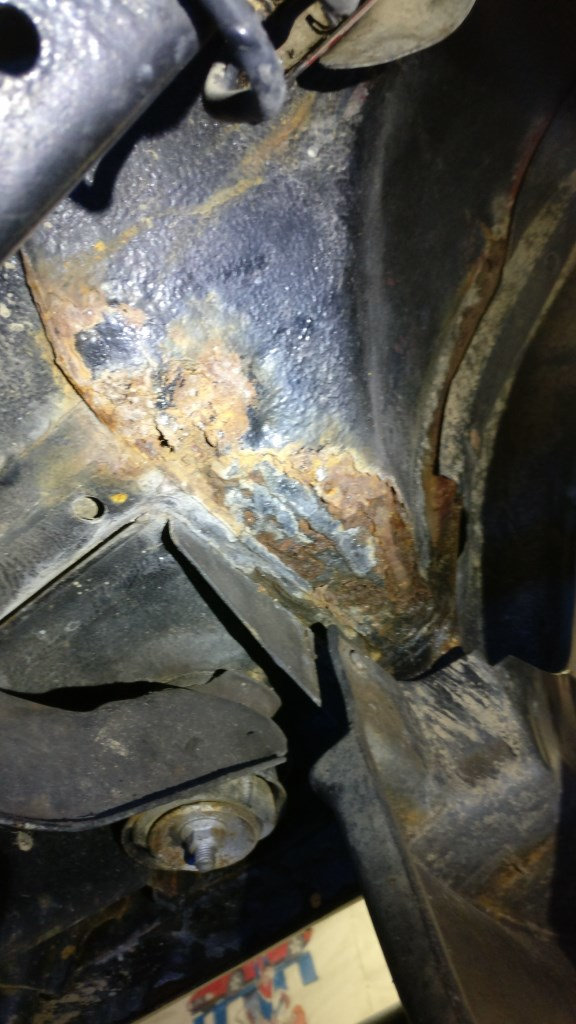

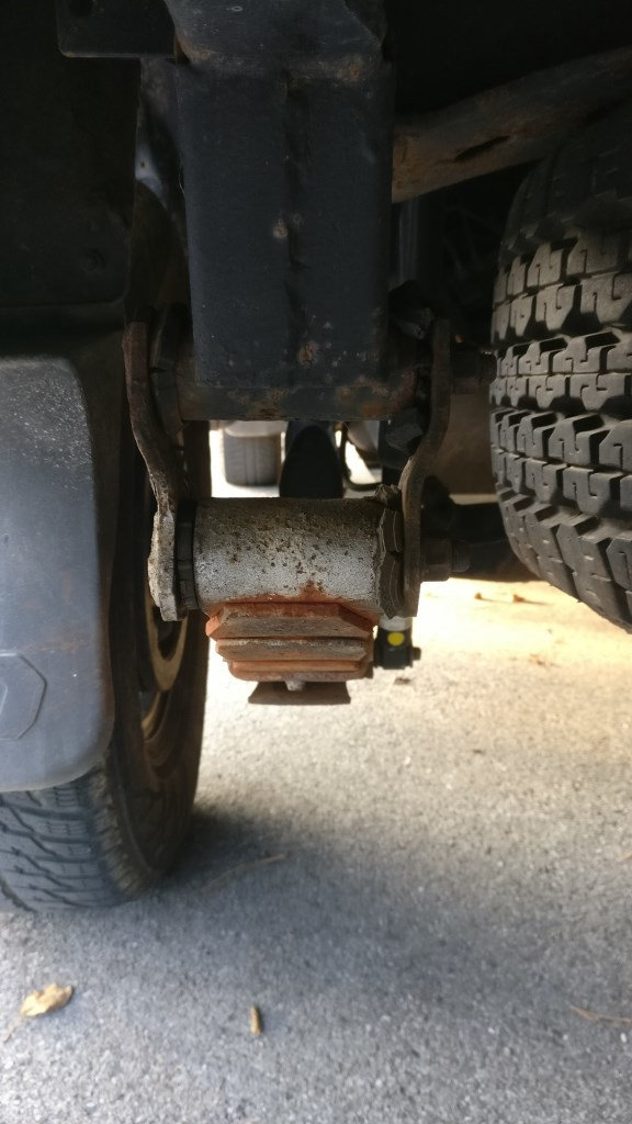

ci-dessous les passages de roue à réparer :

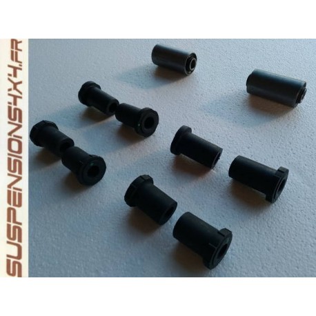

Je voudrais pas dire de connerie mais il me semble que ta page OSCARO c’est celle des silentblocs de bras de suspension .
Toi il te faut plutôt ça
ah oui ça a l’air parfait ça…
merci
Lorsque je vais démonter les fixations, comment remet-on les lames en place ? A la main c’est possible ou il faut un outil pour les remonter en lieu et place ?
Tu peux le faire sans outil spécial. Mais si t’es pas sûr de ton coup le mieux est de consulter " la bible" :smiley:
http://chez-galium.com/automobile.php?sm=meca&id=719&im=1#main_frame
Sinon petit détail : sur la page des silentblocs il y a aussi ceux qui vont à l’avant des lames , les petits cylindres en haut de la photo . ( - les bagues Ø 36 avec cages métaliques des points fixes (à l’avant des lames) )
Ceux là tu n’en as pas besoin de toutes façon ils sont insortables
ok. Bah au moins je ne perds pas de temps à essayer. Merci du tuyau…

C’est moi ou a part le premier passage de roue ça me semble pas si violent la rouille ? on passe au travers qu’il faille remplacer la tôle ?
l’avant gauche est limité perforé, l’avant droit est bien entammé.
Les deux toles des passages de roue arrière sont boulonnés donc faciles à remplacer. L’une est bien bouffée, l’autre juste piquée.
Au CT, en contre visite j’en ai 3 sur 4 qui ne passent pas : les deux AV et un AR
J’aurai le devis carrossier demain
La corrosion est un point de refus de CT si cela a une influence sur la structure porteuse. Donc sur une pièce, qui si elle rompt peut créer un accident.
De nombreux Defender et Disco de première génération ont été refusés au CT pour des corrosion de carrosserie, alors que le châssis était encore en bon état, juste avec corrosion superficielle, car le contrôleur n’avait pas la compétence.
Passage dans un autre centre CT, et les véhicules ont obtenu le CT.

Clairement les deux tôles des passages de roue AR n’entrent aucunement dans le renforcement du châssis ou support de quoique ce soit d’autant qu’elles sont boulonnées. Les deux passages de roue avant, je ne vois effectivement pas à cet endroit quel danger cela représente, on est pas sur les longerons.
