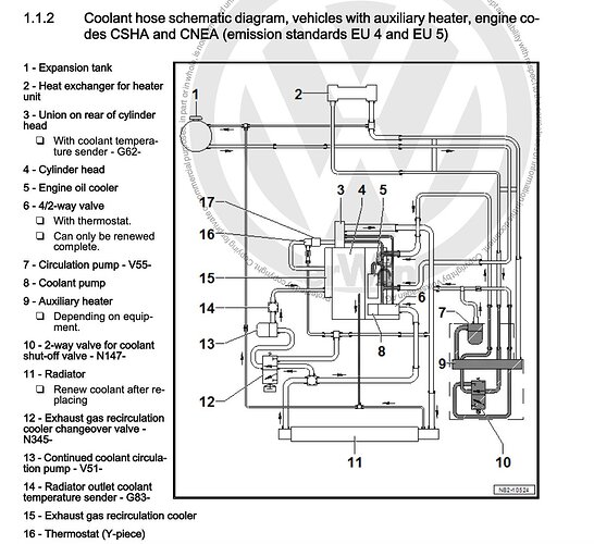

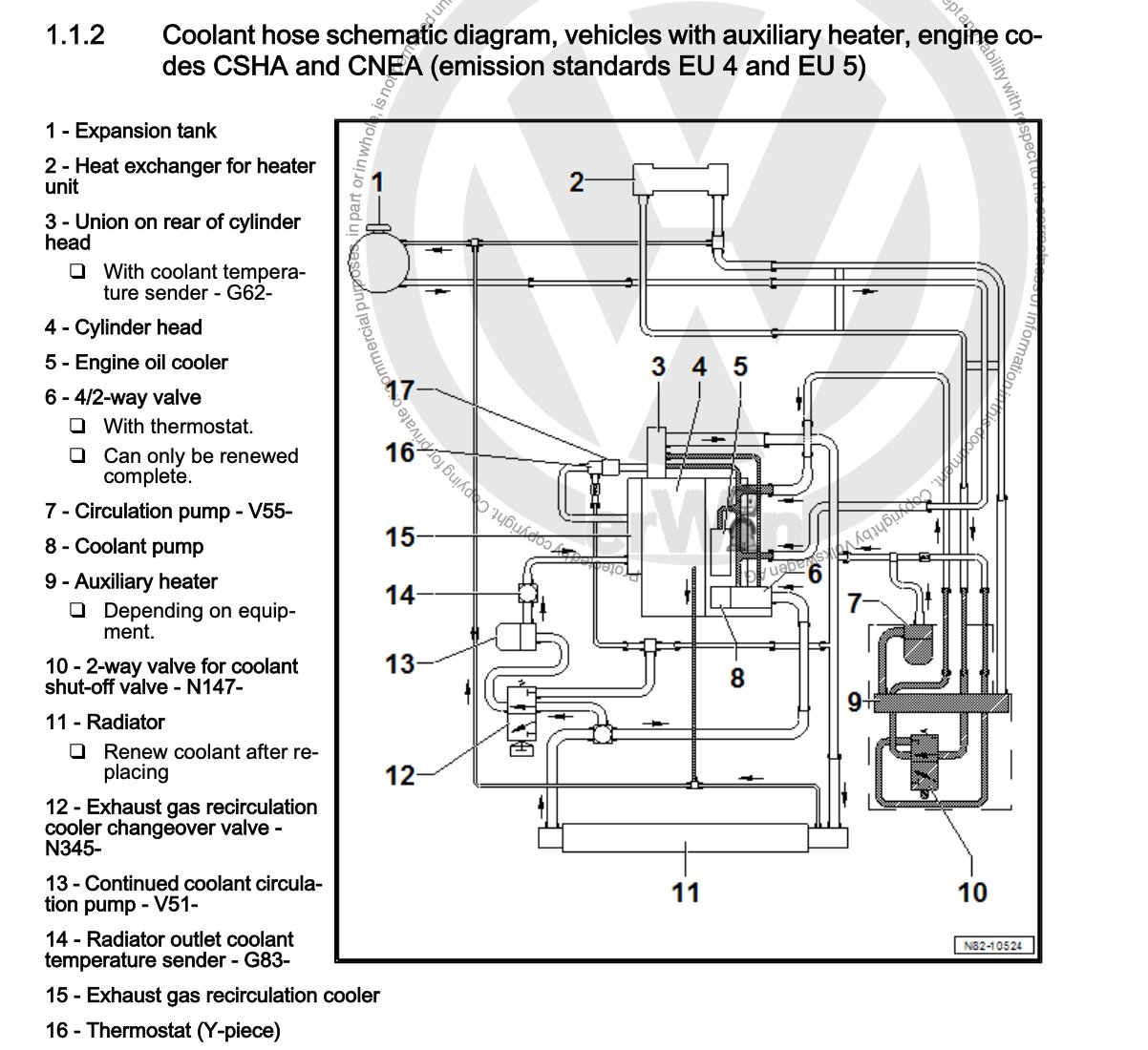

Suite à un autre problème de fuite de liquide de carburant (joint de porte filtre à huile / refroidisseur d’huile), j’ai revu tout le circuit de refroidissement et j’ai trouvé qu’il y a un second thermostat / calorstat sur le circuit du liquide de refroidissement. Pièce 16 sur le schéma (le thermostat principal est la pièce 6).
Après changement de ce “Y-thermostat” (qui restait en position ouverte), la température du liquide de refroidissement est maintenant stable.
Je rajoute que le côté intermittent du problème s’explique par le fait que ce Y-thermostat est alimenté sur une voie par une vanne commandée (pièce 12).
