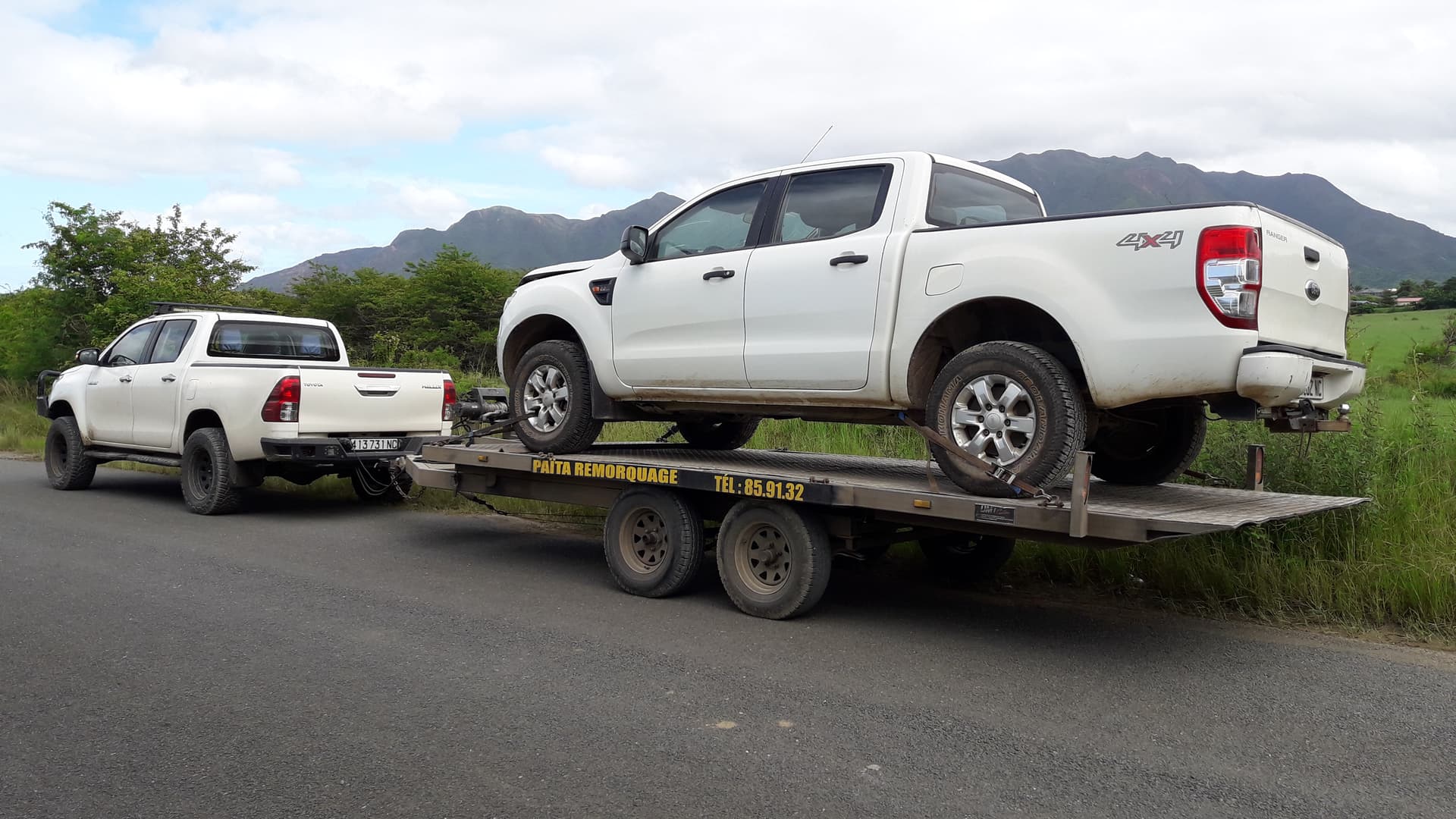

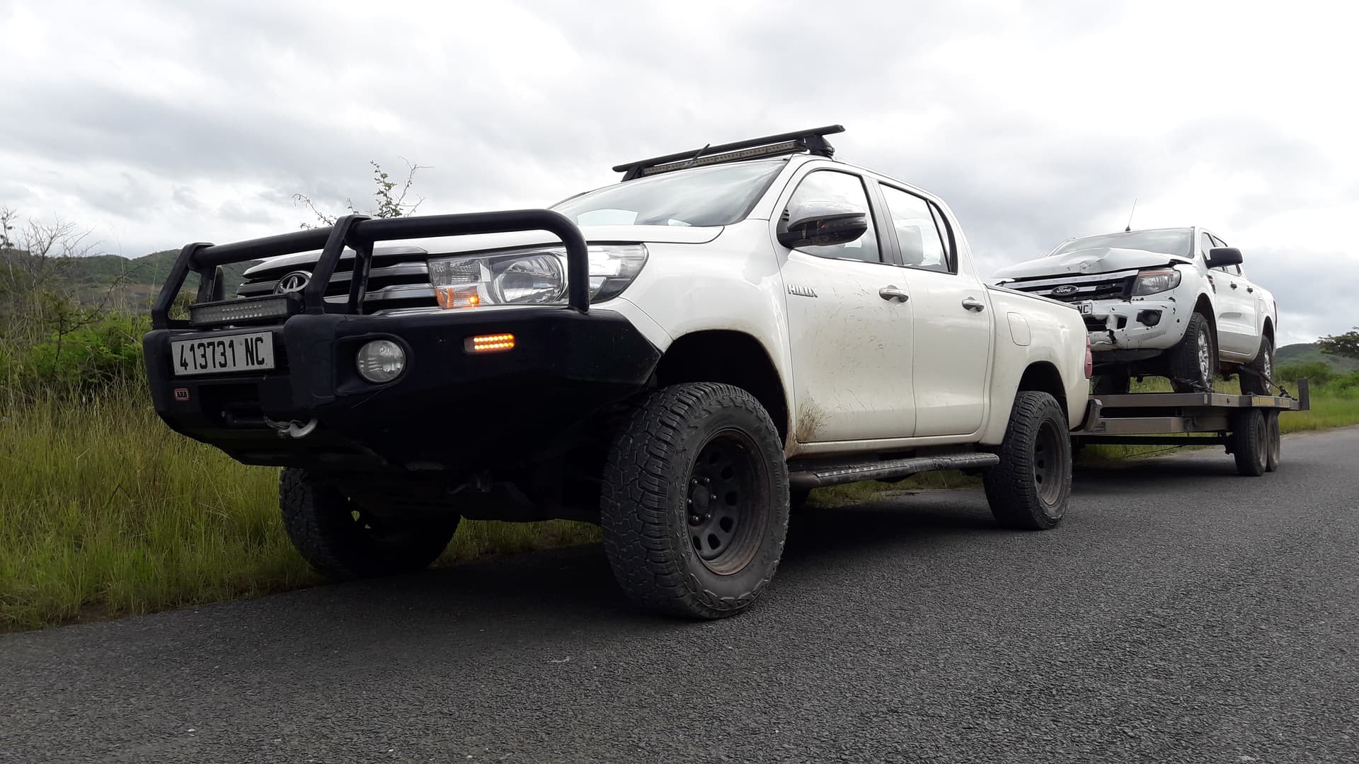

mon Hilux 2.8 (177ch) de 2018 arrive à 180000 kms (avec un plateau porte voiture de 3T5 derrière en permanence).
Donc voilà un petit bilan de tout ce qui a été fait dessus en dehors de l’entretien normal (révisons tous les 10000kms chez le concessionnaire jusqu’aux 100000 kms, puis par moi même ensuite) :
