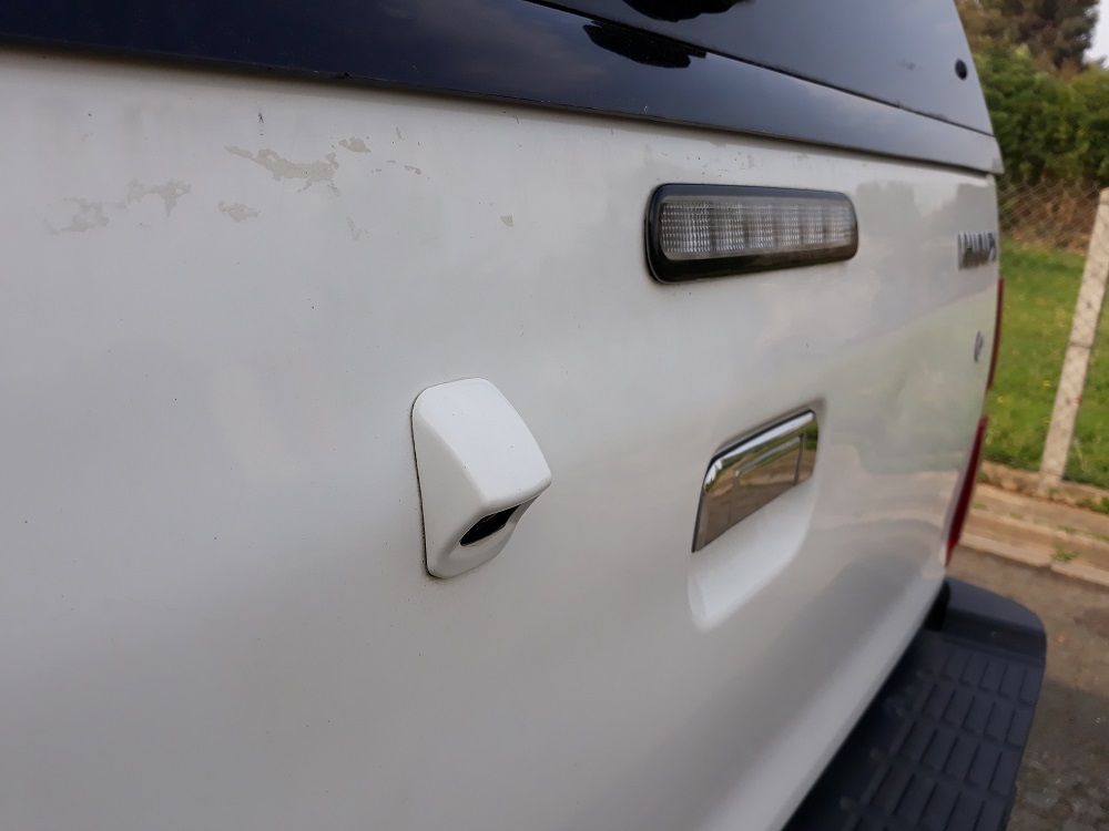

Pour commencer j’ai la camera arrière pour les marche arrière du Toyota et cela j’y touche pas

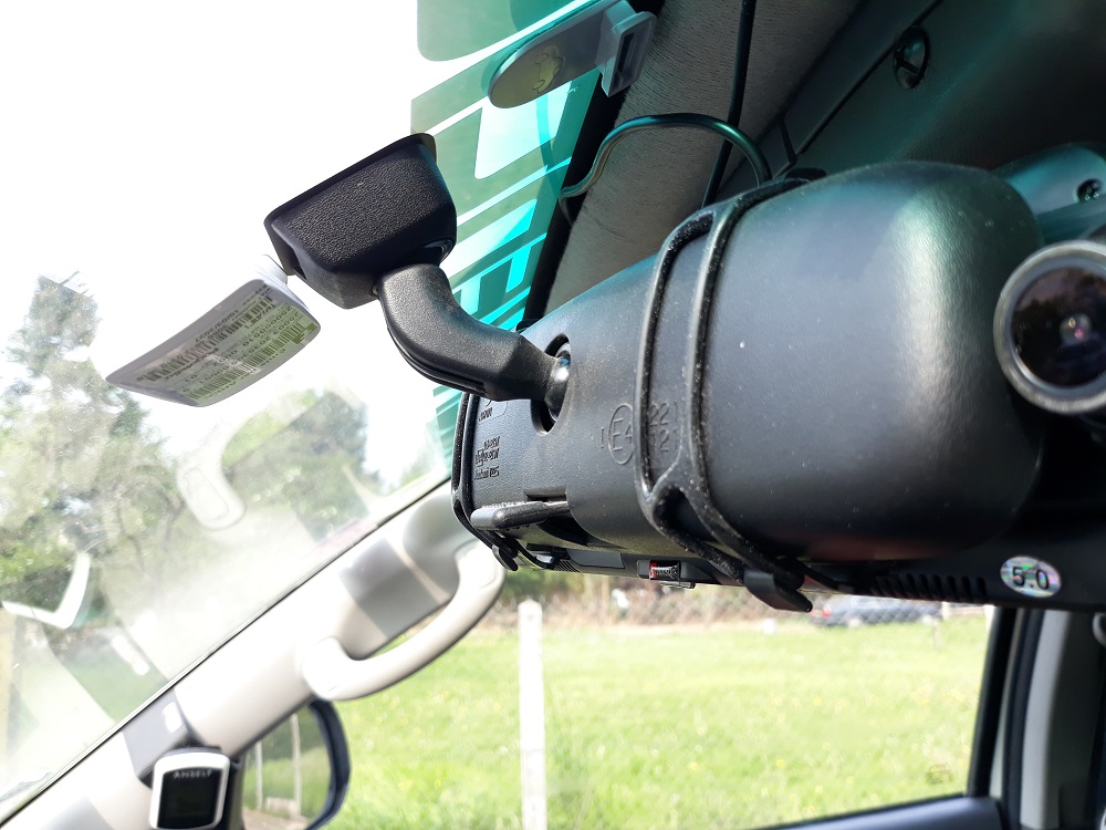

La camera du rétro (FHD 1080P) qui est actuellement en position non défini car je change de hard top
il faut juste trouver le bonne position pas trop basse (pour le vue de loin ) .
la bestiole se fixe sur le rétroviseur par deux bracelets de caoutchouc (un doute sur la qualité dans le temps. :siffle: ) en cas de problème on revient a l’ancien méthode sans aucun problème

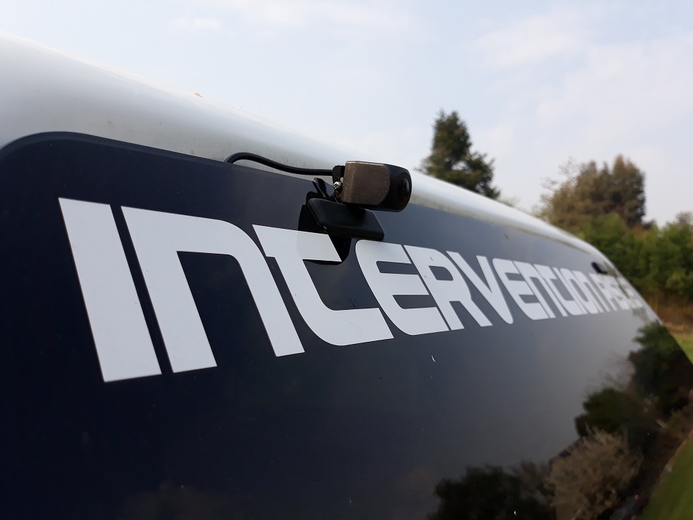

le deuxième fil camera 6m de long je passe par l’intérieur du véhicule le long des bas de porte et a l’arrière, derrière la banquette on trouve des accès vers la benne, pas besoin de faire un trou on y met un passe fil et Hop direction l’arrière a travers une tube de protection.
Le montage n’est pas permanent car avec le futur changement de hard top on va tirer le fil en position permanente

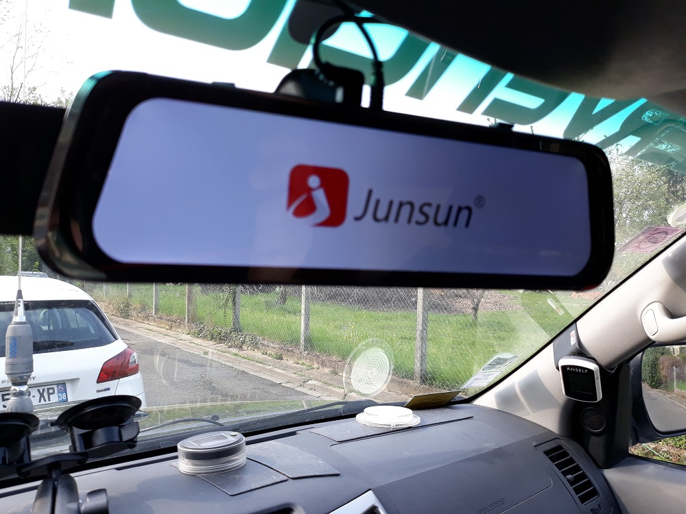

Voici la marque du rétro

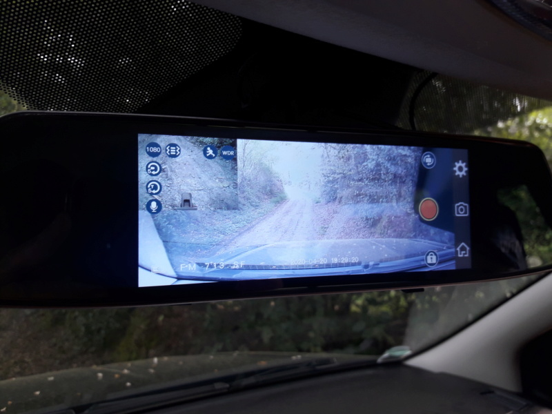

Du chinois … écran de 10" et format style 16/9 angle de 140°

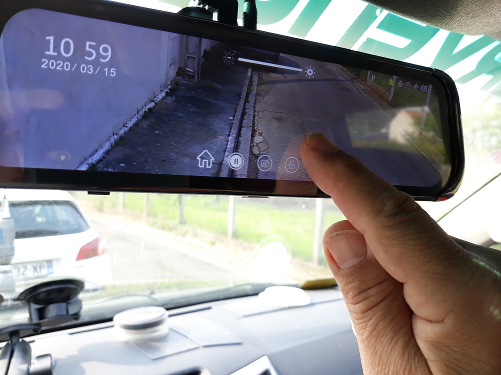

Contact et aussitôt cela fonctionne car j’ai pris le retro le plus simple, sans contact 4G sans radio et autre GPS…Juste fonction rétro.

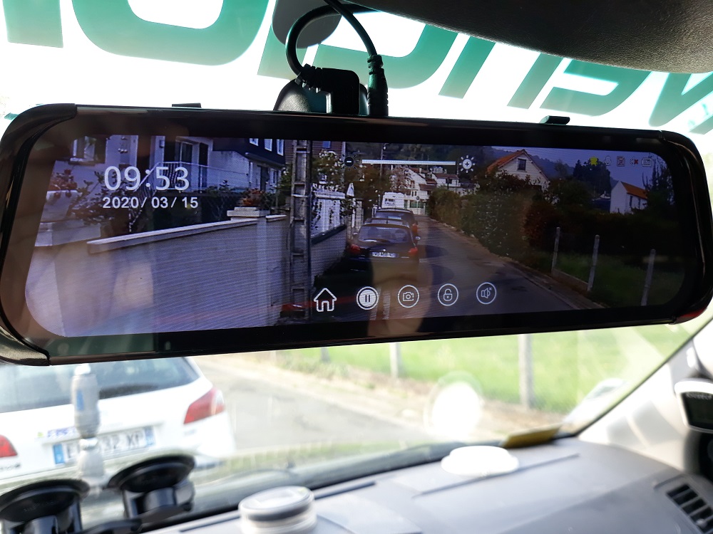

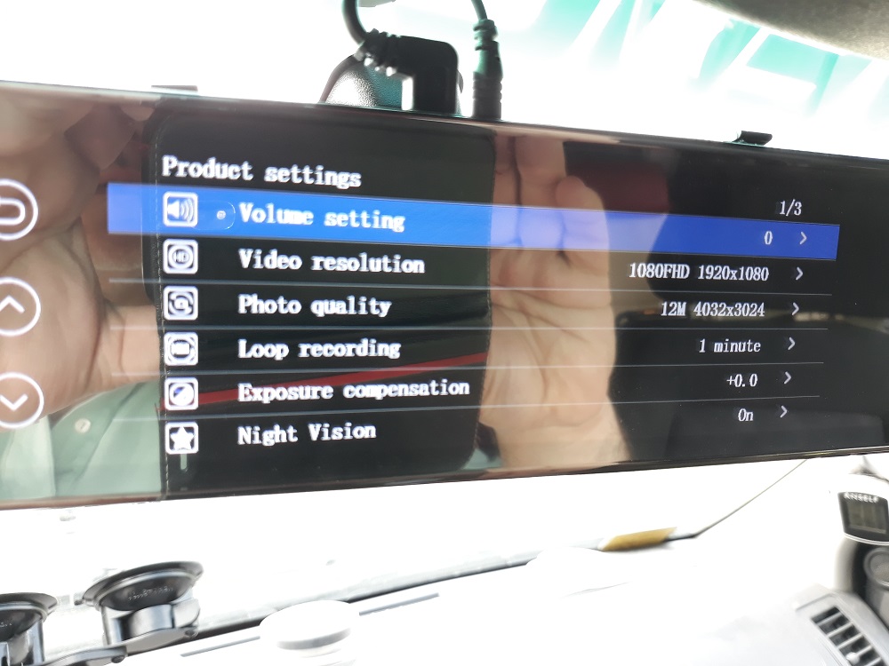

on commence par voir un peu les paramètres Langage English car pas de Français mais rien de difficile
on change l’heure et la date (qui s’affiche en permanence dans un coin )

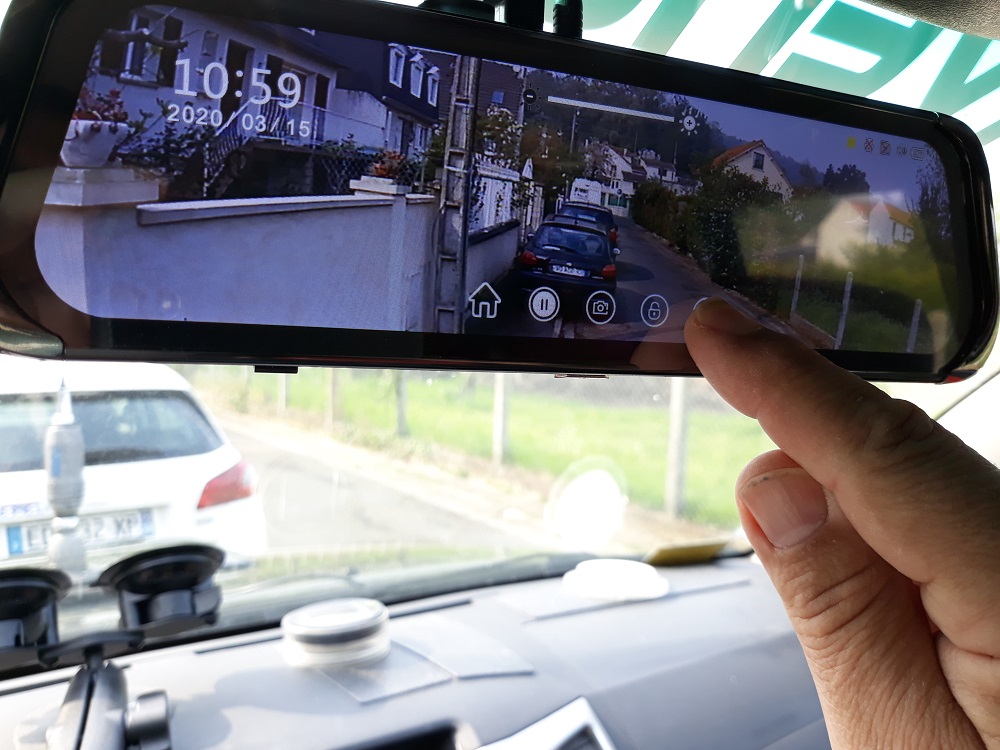

Puis on va a l’ecran par lui même

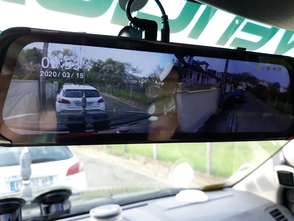

en premier il est divisé Av et Ar
on passe le doigt vers la gauche et Hop vision générale arrière vision générale avant
Pour finir le retour installation…Il y une fonction qui est génial Haut Bas
avec le doigt on peut caler/regler l’image plus ou moins haute ou basse
cela permet en cas de marche arrière un poil plus pointue de baisser l’image

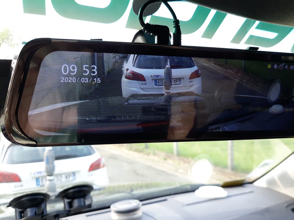

essai au roulage
il faut un peu si habituer car la séquence d’image n’est pas la même que la vision direct
mais cela change avant j’avais pas beaucoup d’info direct mise a part les rétros extérieurs
et Là j’ai une belle image de jour

J’ai l’impression que ça fait dashcam également (dans l’interface le “loop reccording”) ?
Oui surement mais c’est pas cette fonction que je cherche
Apres quand tu fouilles tu as un paquet de retro avec un paquet de fonction

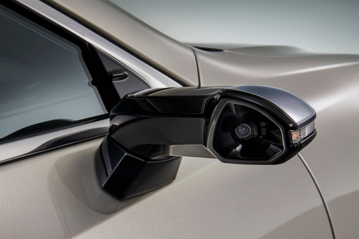

car maintenant certaines voiture et pas mal de camion sont en camera retro
le gain en conso sur les PL ne doit pas être anodin sur une flotte et sur une année :surprise:

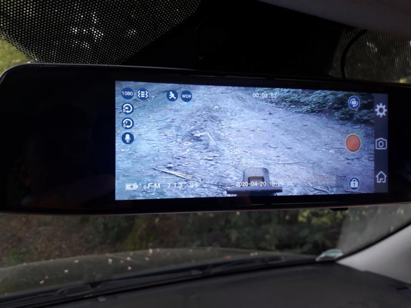

Bonjour, j’ai reçu et posé ma caméra de rétroviseur, c’est un modèle comparable à celle d’éric, je vous mets ici quelques photos et le lien du modèle.
marche arrière enclenchée:
caméra de rétroviseur avant/arrière
Le montage fût très simple, moins d’une heure. Je suis plutôt satisfait, je souhaitais surtout pouvoir surveiller l’arrière du pick-up lors des manoeuvres et pour crocher facilement ma remorque, le contrat est rempli, je recommande le produit.
