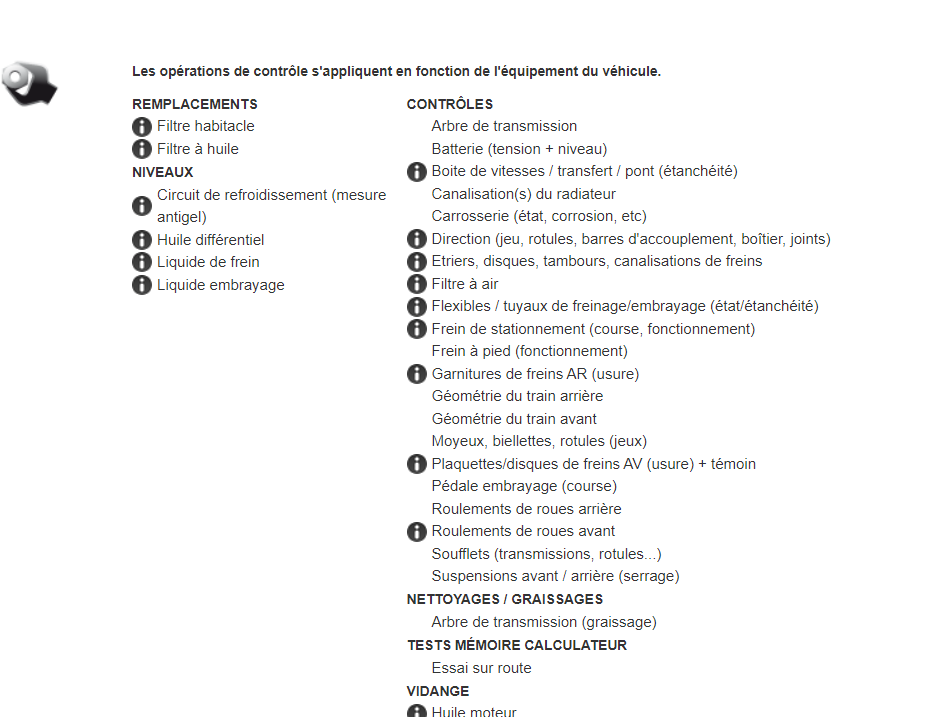

LA chaine est un top mais il y a les tendeurs donc pourquoi pas prévoir leur changement car il y a le kilométrage mais aussi les années a prendre en cahrge dans l’entretien.
Photo dessin juste pour expliquer…
