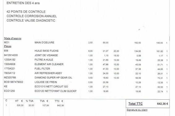

Bon, suite au conseil d’Eric, je suis allé faire un devis chez Euromaster. Déjà, t’es en confiance car ils te font un devis qui correspond à la gamme d’entretien de ton véhicule. J’ai comparé par rapport au livre d’entretien de ma voiture et ca colle. Le devis est bien détaillé, tout est noté, la marque de l’huile des éléments filtrant, le graissage et différents points de contrôles. Et quant au prix bin c’est divisé par quasiment (350 vs 640 € chez Mitsu). J’ai donc pris rendez vous. Merci encore une fois Eric.
Merci et en plus on utilise le plus possible (car avec les jap on peut avoir des surprises …) des filtres Bosch et on est sur un top en marque Pour l’huile Shell j’en suis depuis 30 ans dans “toutes” mes voitures . …et La bas il y a un vrai mécano qui a fait de l’entretien véhicule depuis 30 ans dans les garages de marque … Donc bonne adresse.

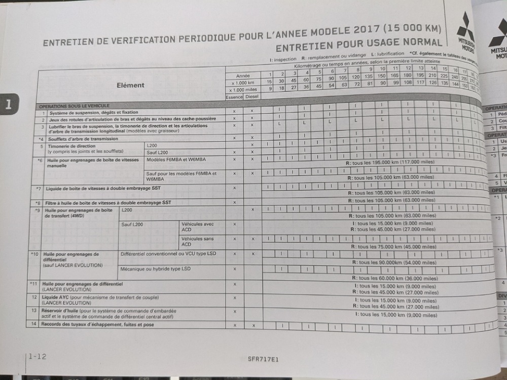

J’ai fait une photo de mon carnet d’entretien, je vois huile pour engrenage boîte de transfert 4wd pour l200, inspection à 4ans ou remplacement à 105000kms, après je vois huile pour engrenage de différentiel conventionnel ou mécanique (je ne sais pas lequel j’ai?) et là c’est inspection ou remplacement 60000kms ou 90000kms.
Si c’est bien ça les vidanges de ponts, je ne suis pas concerné non?
Ou sinon pouvez vous me montrer où est ce marqué.
Merci de votre aide🤗
la garantie ne t’interdit pas de faire plus
simplement elle te demande de faire avec les bons produits dans une enseigne (et même hors du réseau) a un moment donnée dans le temps et kms
donc OK pour 4 ans mais si tu vas chercher de l’huile et que tranquillement tu fais une vidange intermédiaire (2 ans) il y a pas de problème.
Surtout pour le pont avant qui lui ne tourne pas beaucoup

voila mon devis des 4 ans
