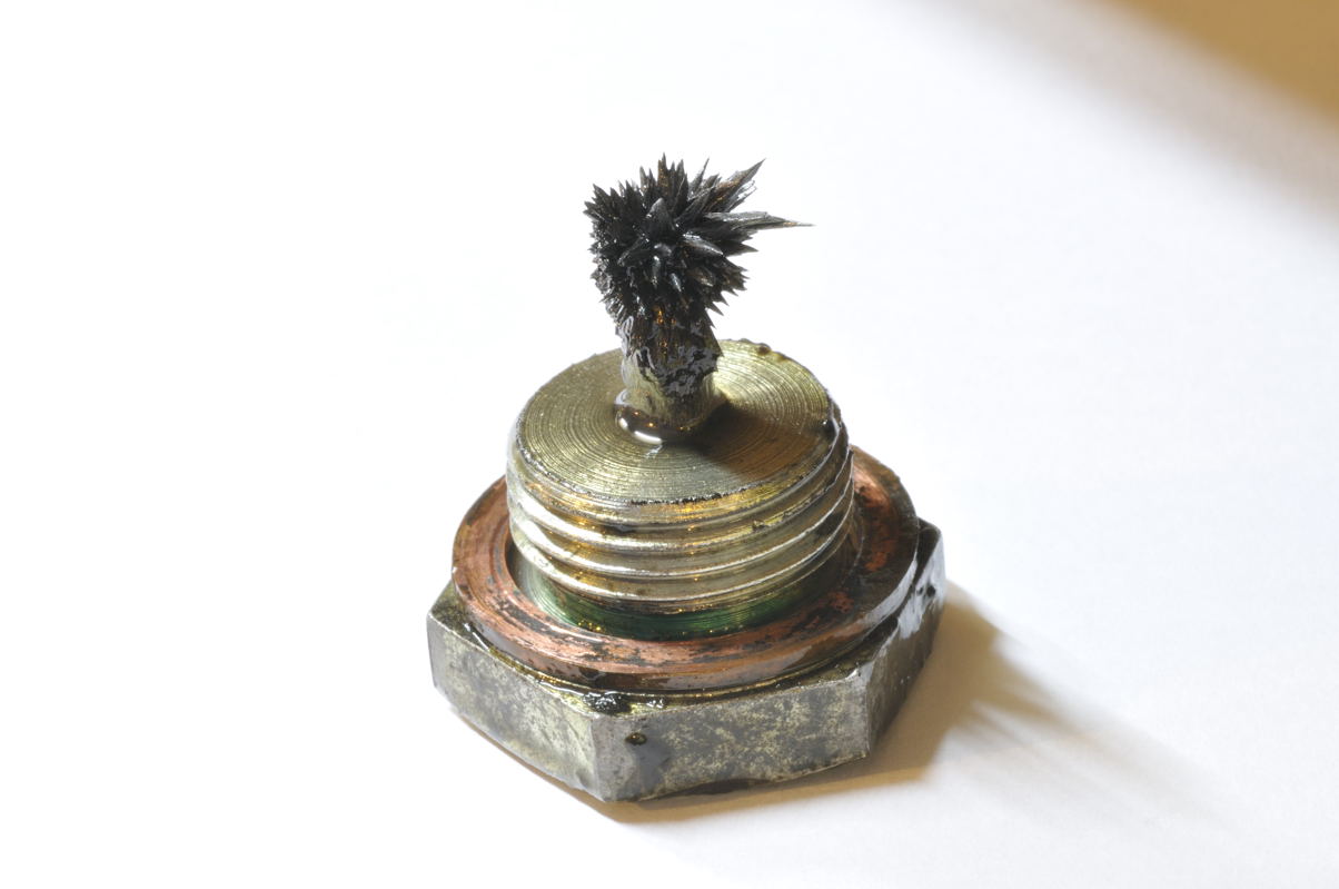

Un autre moyen, pas si efficace, c’est le bouchon aimanté. Voilà le bouchon de vidange de ma BV de mon Defender à chaque vidange:
J’ai aussi des bouchons aimantés sur la BT et les deux ponts. Pas d’origine sur les ponts. Sur les bouchons de pont, il n’y a quasiment rien.

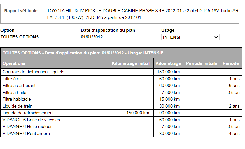

Voilà le document que l’on devait presenter en cas de …devant un expert de la marque et ce document etait validé par Toyota …car la boite pour qui j’etais le formateur avait 600.00 voitures sous garantie construteur a faire en entretien par an …et il fallait bien se border car les constructeurs se retournent tres tres vite contre les autres reseaux pour les mettre au sol …
le mot intensif est sur un base de nombre démarrage par jour et non utilisation Tout Terrain (surtout en Europe)
Pour ma part depuis 32 ans je fais toutes les huiles 1 fois par an …et le faire dans les règles de l’art annule pas la garantie, si tu prouves la qualite d’huile (facture) et facon de faire a plat (photo) sol ou pont
