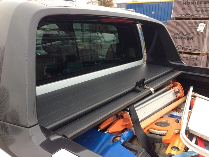

Voici quelques photos en détail du montage.
je ferais des grands angles bientôt. Dis moi si tu en veux d’autres.
