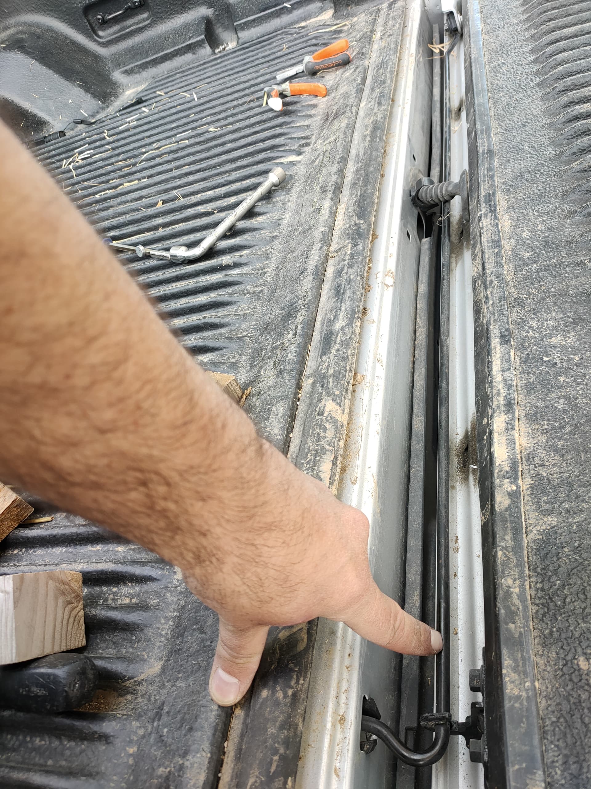

J’essaie de démonter le hayon de mon PU, un Ranger de 2020. Mais je me trouve confronté a un petit souci a cause de l’assistance (appellons le comme ça) a la remontée qui se met en tension et qui m’empêche de faire le boulot.
Est ce que quelqu’un sait comment procéder au démontage propre du hayon, plus précisément de cette fichue barre sous tension??
Il est possible de la démonter hayon fermé, mais est ce la bonne solution?
J’ai peur qu’elle reprenne ça forme droite sans que je ne puisse la remettre dans la position d’assistance, du coup en tension… :face_with_raised_eyebrow:
C’est cette longue barre noir
Merci de votre aide :relieved:

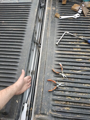

Il n’y a pas quelque chose a faire en démontant la garniture de la ridelle (le truc en plastique comme le bac de benne)?
Bon, ça y est, finalement mon intuition était la bonne, :thinking: il faut d’abord dévisser, ridelle fermé, cette barre qui sert à l’assistance de la remonté. Elle se vrille à l’ouverture pour aider à la remontée.
J’ai eu peur qu’elle soit encore en tension une fois fermer mais non, j’y suis allé à tâtons et me suis aperçu au fur et à mesure que c’était bon. :sweat_smile:
