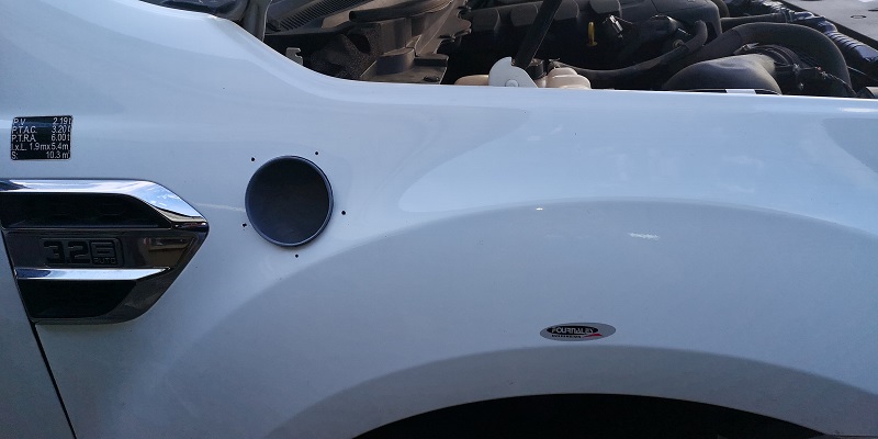

Bon et bien j’ai craqué et j’ai commandé le RS ce matin :smiley: :smiley:
Je vous tiendrai au courant pour la pose et la peinture que je vais faire faire par un copain carrossier :smiley: :smiley:

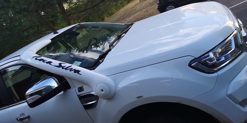

J’ai mis le temps mais c’est posé :bien: :bien:

Mon Ford Ranger de 06/2017 Double cabine 3.2. Limited est équipé un schnorkel Rocca Silva comme celui-ci, https://www.4x4sintannaland.nl/shop/roca-silva-snorkel-ford-ranger/
Le blanc c’est réellement ma voiture !!!

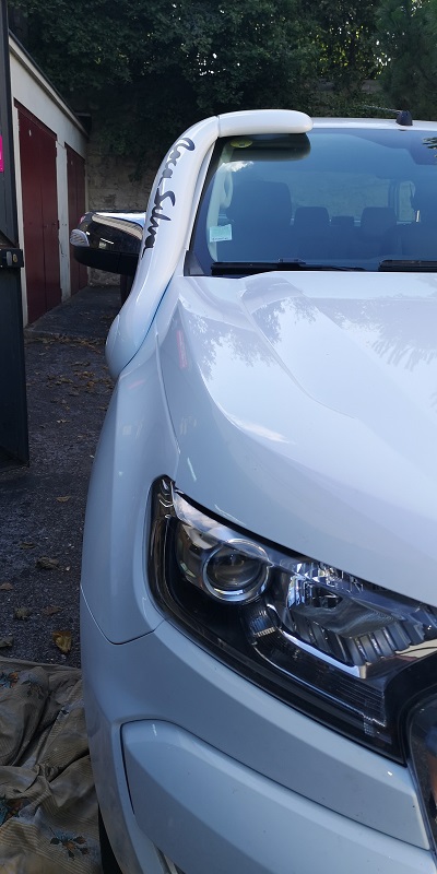

Je n’ai pas encore installé la galerie, en effet je me pose la question si c’est vraiment utile !!! Comme je pars une semaine cet été dans les pyrénées je vais tester sans et aviser après. Mais j’ai trouvé a réponse dans la documentation de la galerie qui indique que le bout de la galerie est à 9 cm du pare brise et le schnorkel remonte de 5 à 6 cm au dessus du pare brise, ça devrait donc passé !!!
