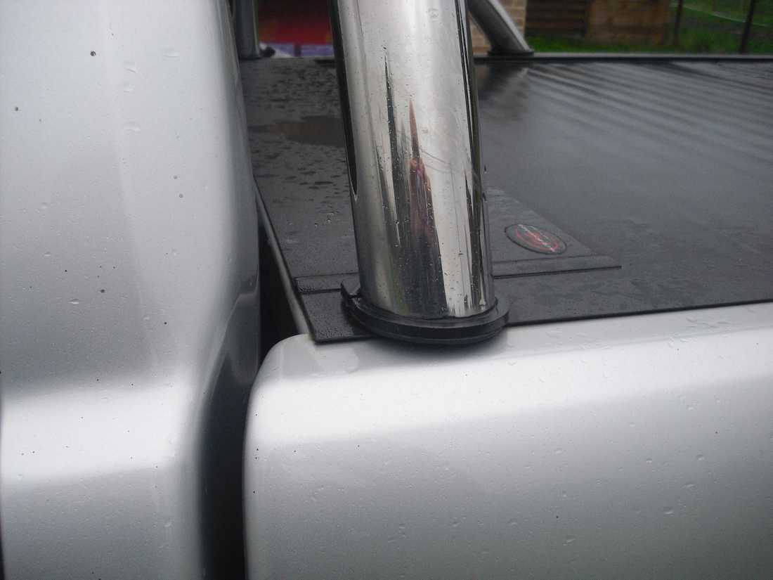

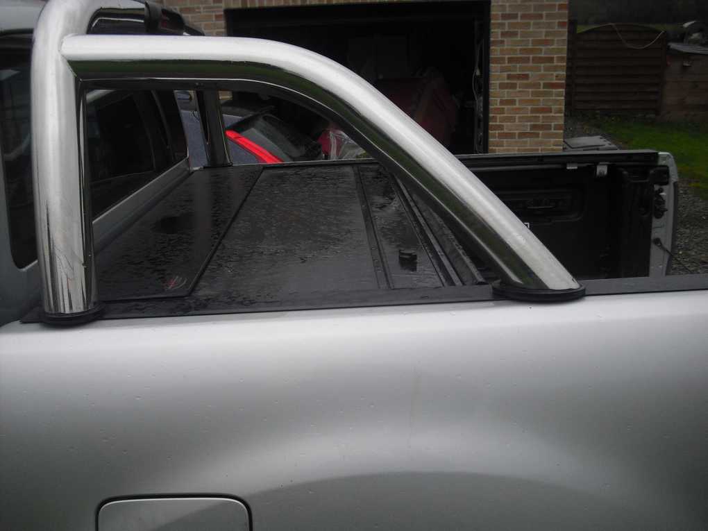

Par contre aurais tu une photo de l’assemblage de l’arceau dans les rails lateraux, je voudrais voir comment c’est monté par le dessous, si tu peux!
et dernière chose as tu visser une plaque devant le canister, qui fait toute la largeur de la benne sous la lunette arrière?
Hello ci joint des photos de l’extérieur. Comme tu le vois tu reçois une platine que tu vis par en dessous dans l’arceau. Cette platine est elle-même vissée dans les lattes latérales du roll an d lock (par en dessous également)
Je ne sais pas te montrer des photos su montage par en dessous parce qu’une fois que le montage est sur la voiture, tu ne vois rien du tout.
Comme tu l’auras certainement compris, tu assembles ton roll and lock (3 parties) puis ton arceau sur le roll and lock et par la suite, tu mets tout en une fois sur la voiture
Merci pour les photos, je vois comment c’est fait en gros, j’ai trouvé une photo des platines en plastiques.
Tu as juste une vis par poteau a visser par le dessous des rails latéraux, et les platines sont visser par les deux vis d’origine a chaque poteau.
donc la vis des rails se retrouve entre le rebord de ridelle et la glissière du rail, si j’ai tout compris!
