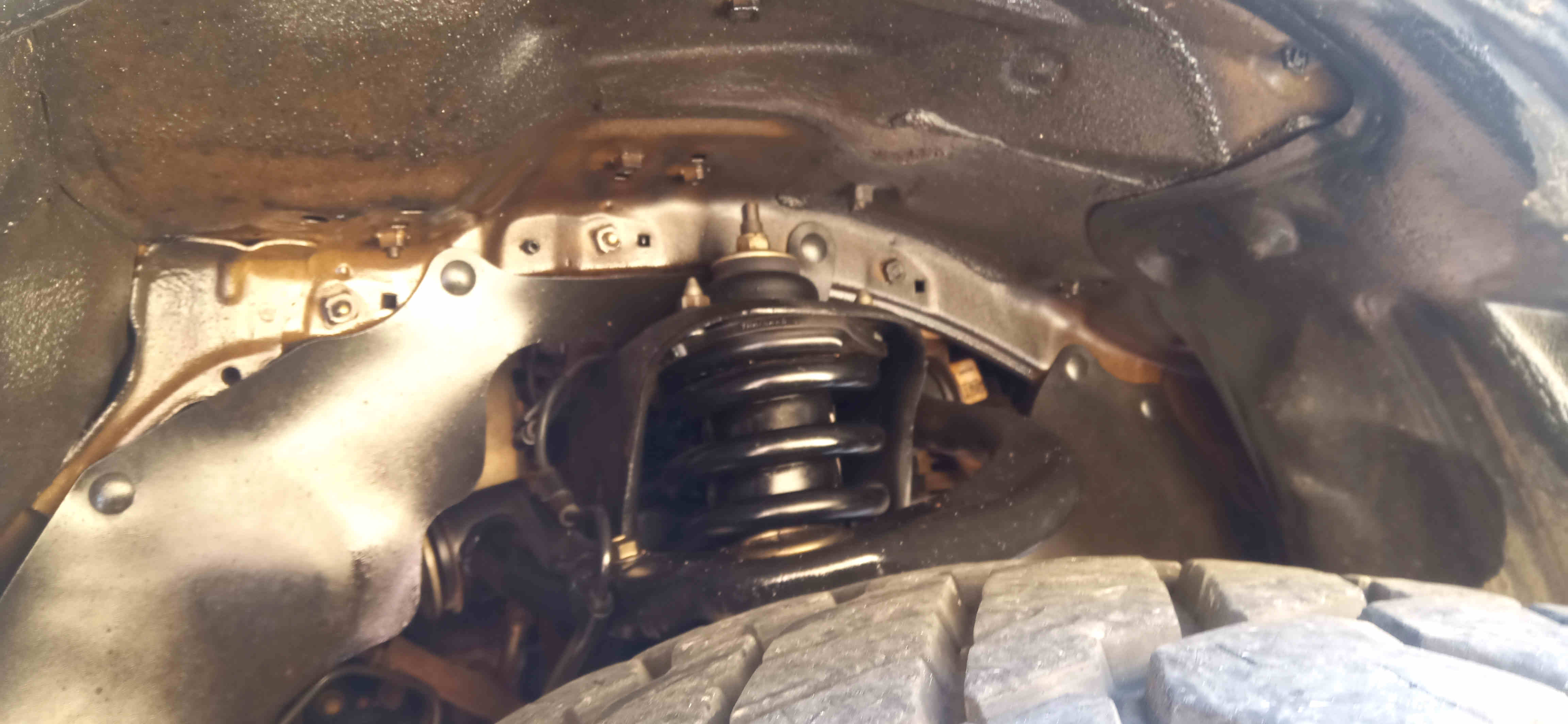

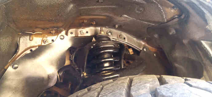

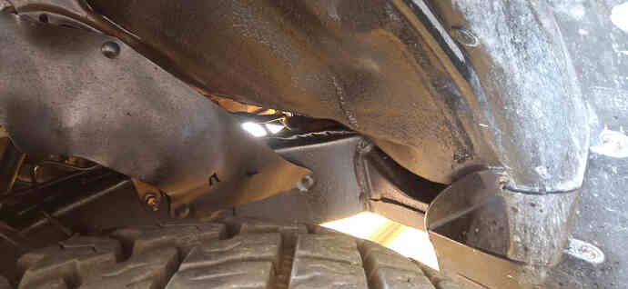

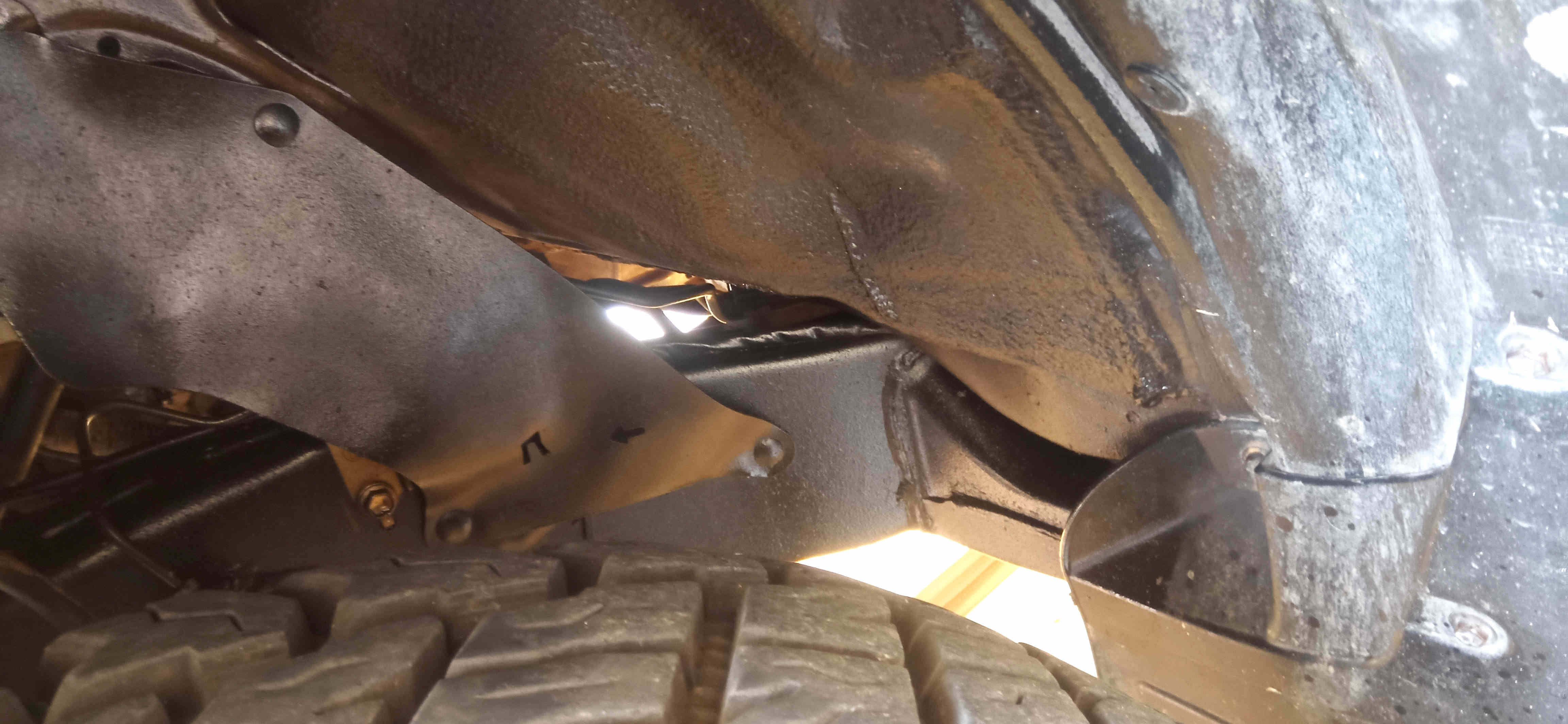

Salut odb34,
J’ai eu le même “petit” soucis avec mon gros au bout de 2-3 ans d’utilisation. Je l’ai bien nettoyé et depuis j’applique tous les ans la mixture dont Dudu19 a donné la recette et c’est nickel !
Je le vaporise avec un petit compresseur de 50l et un pistolet pulvérisateur pou peinture. Une fois la buse réglée, c’est top. Ne pas hésiter à bien vaporiser dans tous les trous que tu trouveras sur ton châssis pour bien en protéger l’intérieur.
Quelques photos de mon gros après le traitement de cette année (il a 8 ans et a toujours vécu au bord de la mer) :
ah dit donc impressionnant . perso, le mien est neuf, mais j’attends les premiers épandages de sel, et je ferai juste avant, comme sur l’autre, avec du fioul et un pulvérisateur de jardin
