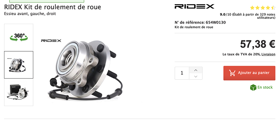

Merci pour votre aide. J’ai commandé le moyeu roulement pour 110 € et j’ai bien besoin de conseils pour le changer.
