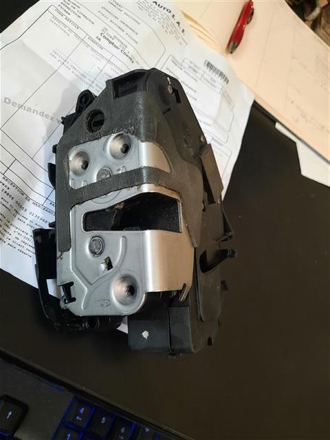

Je l’ai déposée chez un carrossier, il m’a dit que c’est une maladie récurrente chez Ford (une de plus :batte: ). C’est un petit ressort qui lâche, mais il faut changer le mécanisme de la serrure car pas moyen de l’ouvrir… prix de la pièce 265€!!!
"mais il faut changer le mécanisme de la serrure car pas moyen de l’ouvrir " …ou peut être qu’il a la flemme de le faire .
Tout ce qui se monte peut se démonter, que ce soit soudé, riveté, visé …
Sur la photo je crois voir deux rivets sur la face , si c’est le cas, un coup de mèche et ils sautent ensuite tu as accès au cœur de la serrure .
Sortir 265€ pour un ressort ça fait mal au cul .
De toute façon la serrure est morte alors tu risques pas de lui faire plus de mal .
Entièrement d’accord vive l archéologie en mécanique
