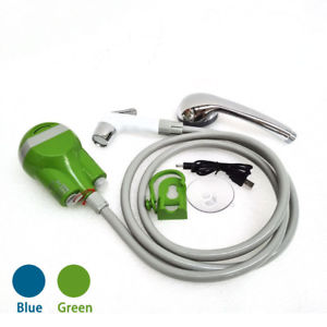

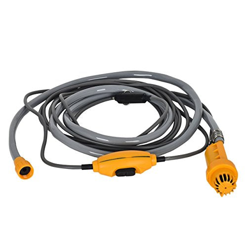

1er je fais de l’eau dhaude pour la douche du soir par un échangeur sur le liquide de refroidissement
Donc apres echauffement de l’eau on se trouve un coin et on arrose les corps poussiereux
Pour cela j’avais une douche 12v avec un fil sur l’allume cigare

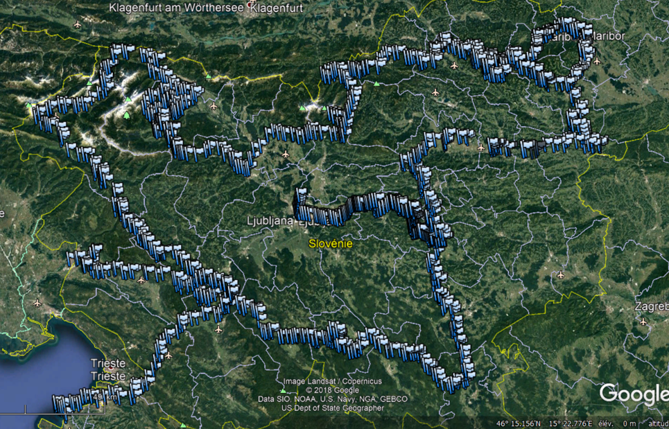

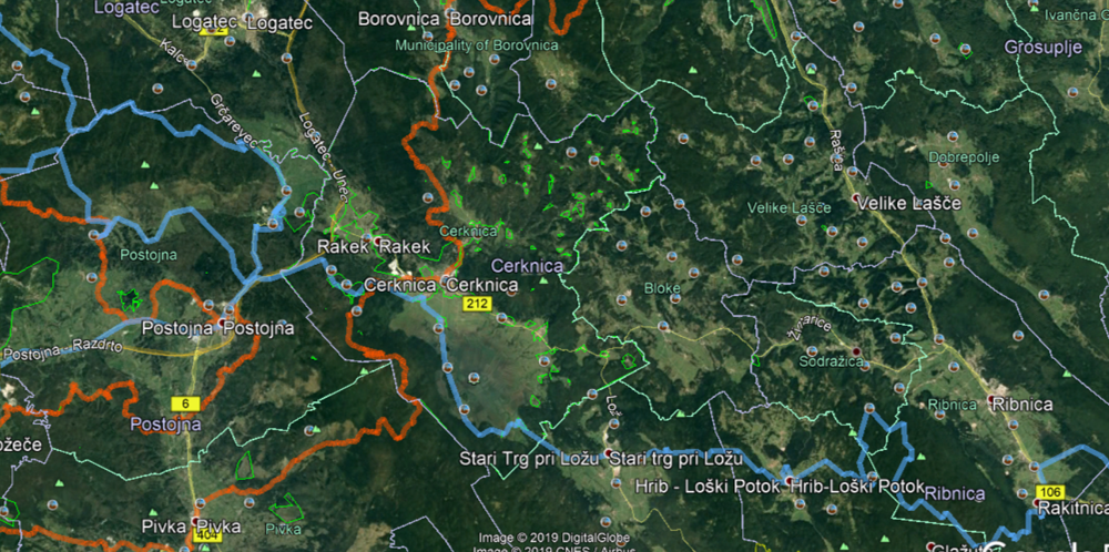

La trace
donc on a deux traces:
une du Road Book de la Slovénie qui vient d’arriver sur mon bureau et un autre d’un membre de forum
On va travailler a deux (Palaiseau/Bordeaux) pour fusionner les traces et avec une grande recherche par Google Earth trouver la “Bonne trace” a notre parcours
je pense que l’on va finaliser cela pour la mi juin

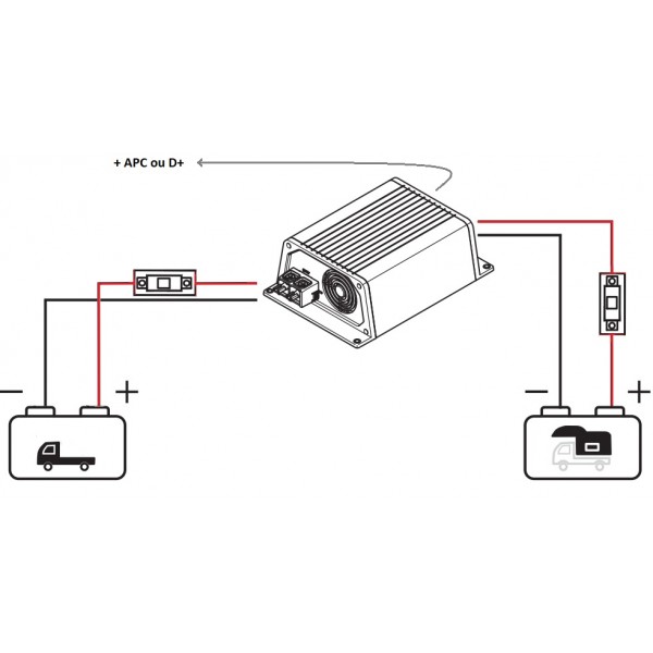

la gestion de mon alimentation auxiliaire électrique
Pour le Raid Cool et comme depuis plus de 30 ans
il faut un frigo et du 12v pour la gestion des soirées de bivouac
Sur le Def j’avais un relais coupleur un truc simple car il y avait pas d’électronique dans la gestion de la batterie
Là cela change…sur le Toy, il y a un calculateur qui débite le juste besoin pour tenir la batterie et même certaine fois, il se coupe pour mettre en évidence une diminution du GO.
Donc mon relais Citrix il fonctionne très mal
Suite a des lecture, sur les Forums 4x4, je suis aller vers le DC/DC 12v 10A
Bien… RAS, mais il trouve pas sa place sous le capot, et, j’ai l’idée d’avoir aussi un panneau solaire ( 2020)
Donc re changement pour aller vers Ctek
Le D 250 SA il gère la batterie aux tout seul
exemple je démarre et 30s après il enclenche la charge
de plus quand je vais aller vers le solaire, on lui branche la panneau dessus et il gère suivant la conso

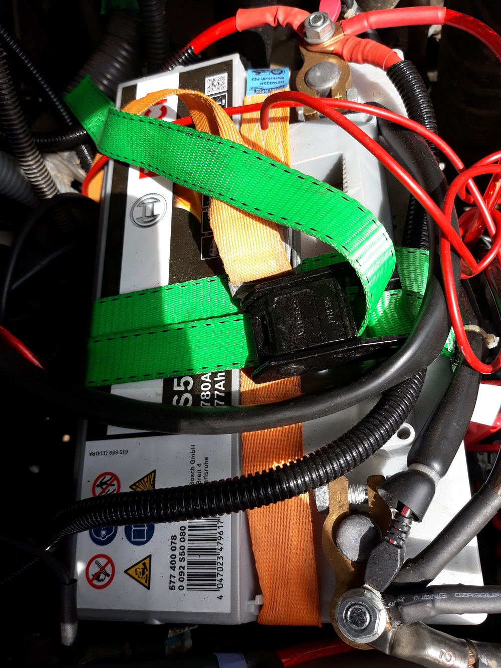

Pour la batterie je reste sur un batterie standard 77Ah que je fixe depuis 2 ans avec des sangles sous la capot
Actuellement, c’est le souk car je me tate pour la finition

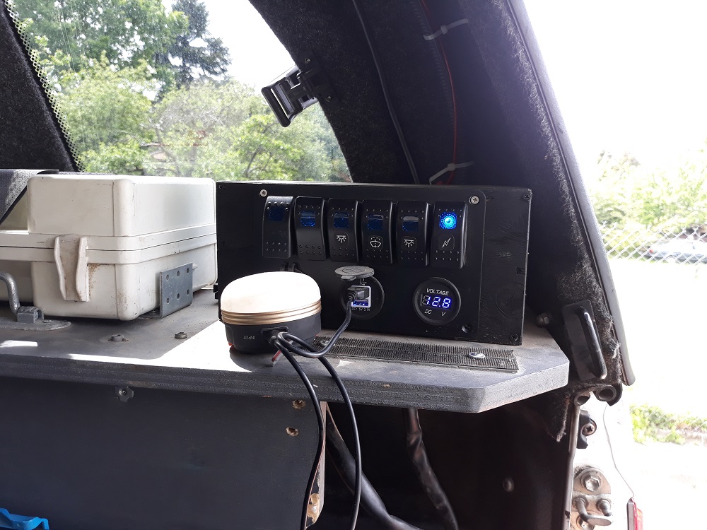

Apres une série de fusible en sortie de la batterie aux. et il y a 2 fils de 6mm (+ et -) vont direct vers le feux arrière gauche pour venir alimenter un boitier de distribution.
cela commande les éclairages de benne, la pompe a eau et les USB/12v de chargement pour lampe et autre tel GSM

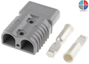

une dérivation en 6mm va au frigo avec des fiches Quick 60A
et je surveille cela de la cabine par un petit voltmètre qui est branché sur la bat aux.
Voilà avec ce genre de montage je suis autonome en 12v pour nos soirées bivouac
