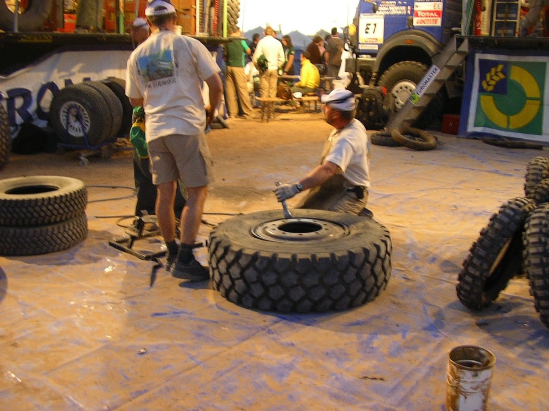

il y a une époque sur le Dakar
on avait le truc de discuter
et il y avait une règle sur la tête de snorkel
Quand tu suis un vehicule ou tu es dans un groupe, la tête en arriere
Quand tu es en tête ou seul, la tête en avant
