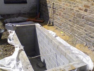

C’est pour cette raison que j’ai creusé et maçonné.
Actuellement je fini le cric de fosse avec un verrin de girafe d’atelier.
Il permettra de soulever les voitures jusqu’à ±50cm de hauteur
par rapport au sol.

Thierry , après avoir creusé la piscine , une petite fosse de rien du tout ça ne doit pas t’effrayer? ou alors tu construis un hangard au dessus de la piscine et tu la recycle en fosse un nouveau concept, fosse l’hiver, piscine l’été
Je ne sais pas si Nath va apprécier , je vais lui proposer le concept
