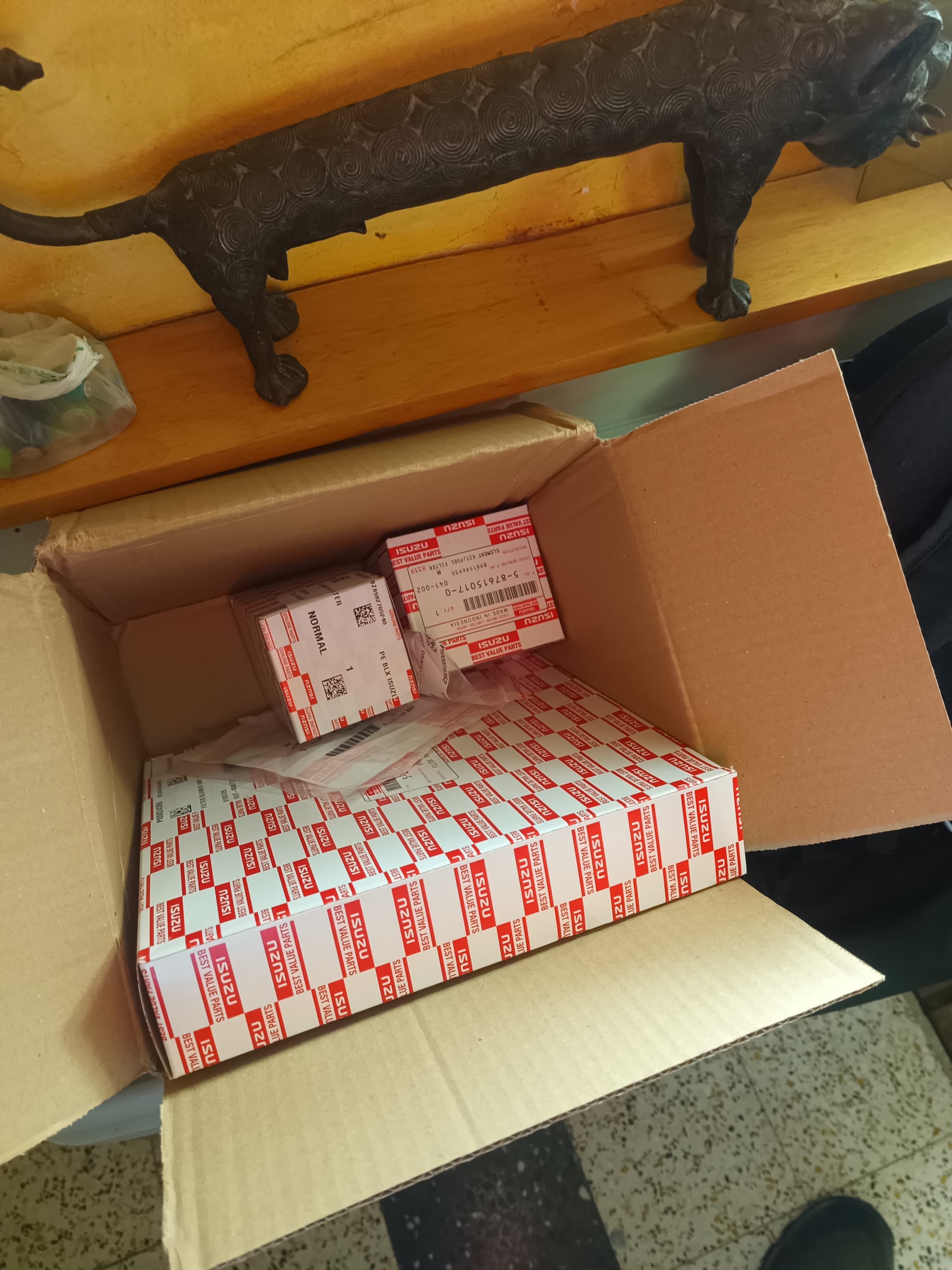

As tu essayé ce site xexpress.com
Pièces d’origines pour pas mal de marque.
Je viens de passer chez eux pour ma révision filtre ,tous les filtres.
J’ai trouvé cette adresse sur un des sujet du fofo ,:thinking:je ne sais plus lequel…
Réactivité,a chaque message,recu une réponse dans l’heure (ouvrable bien sur)
Paiement par virement possible,plus sûr.
170€ avec les frais de port je trouve correcte très correcte,
j’ai trouvé plus chère chez les fournisseurs locaux et pas du Isuzu(même si je suis conscient qu’il ne fabrique pas tout eu même :wink:)
Et des délais en plus
Là, livré en 72h top chrono :+1:
