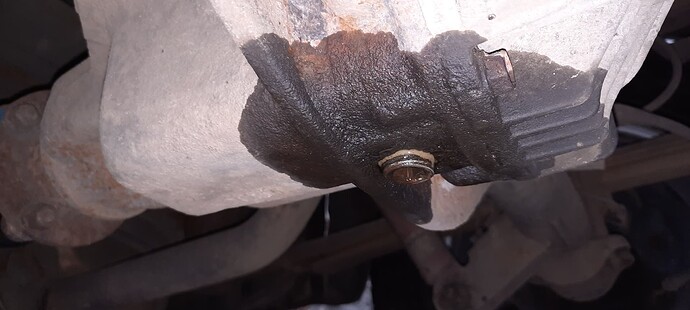

Après des joints spy changés tous les 20000km quasiment, maintenant c’est le joint du bouchon de vidange qui fuit. Il a été changé il y a 10000km lors du changement d’un joint spy de sortie d’arbre de roue.
De plus depuis que j’ai le Pickup, l’huile est couleur et texture mayonnaise quand je vidange (cela se voit autour du joint sur la photo).
La mise à l’air est ok, a part de l’eau qui pourrait rentrer je ne sais ou, je ne vois pas pourquoi.

Plutôt curieux en effet. Tu as effectivement une entrée d’eau quelques part. Le soucis c’est l’altération de l’huile à cause de ce mélange. Fais attention tant que tu n’en trouve pas la cause.
Blocage de différentiel électrique Nissan
J’ai vidangé mais en fait il n’y a pas de joints, c’est directement vissé car le bouchon rentre dans le pont.
C’était serré à bloc, j’ai même eu du mal à ouvrir.
Pour l’eau je ne sais toujours pas d’où elle vient.

Je suis étonné qu’il n’y a pas de joint… sans joint, pas d’étanchéité, que ce soit au niveau du remplissage ou de la vidange. C’est confirmé officiellement le montage sans joint ?
J’ai déjà eu ce phénomène de mayo sur le pont arrière du hilux suite à une fuite du joint spy.
C’est du classique chez nissan , le bonchon est conique et assure l’étanchéité.
Pas besoin de forcer pour assurer celle ci.

OK pas de joint. J’en mettrais un car des fois, économiser un bout de chandelle…
d’autre part, s’il y a de la mayo qui sort, cela signifie que ce n’est pas étanche, donc trouver une solution de jointage (ruban téflon, pate à joint, rondelle joint, etc.)
ce n’est qu’une suggestion.
Mettre un joint n’est pas possible puisque le bouchon est conique, il n’y a pas de plat. J’ai mis du téflon autour du pas de visse pour voir cela.
Mais cela ne me dits pas ou rentre l’eau, je ne fais pas de franchissement de rivière, il fait très sec en ce moment donc pas trop de pluie au cas ou cela pourrait venir de la mise à l’air.
