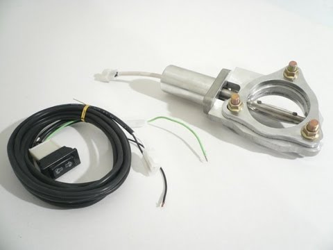

Qui a tenté de mettre une soupape d’échappement pour changer le son de son ranger
J’y avais pas pensé, mais tu crois que ça va changer quelque chose à la sonorité ?
Oui, car la soupape sert de dérivation au gaz d’échappement, qui ne passe plus par le silencieux.
Ok tu sais où en acheter ? Et comment l’installer ? Il faut sûrement découper dans le tuyau non ?
Perso j’ai retiré le dernier silencieux de mon Ranger (celui sous la benne) et fait une sortie latérale en inox et… Ça ne change rien au son, si ce n’est quand le fap est activé, c’est plus rauque. Mais c’est tout. Si tu veux vraiment du changement, il faudrait placer cette soupape au plus prêt possible du moteur. Juste après le fap et le catalyseur. Donc à peu près à côté de la boite de vitesse. Pour être passé x fois sous le gros, y a largement de la place.

Si tu places cette soupape au plus prêt sur la ligne d’échappement, t’auras forcément du changement, c’est juste que si tu la met entre la moitié et la fin de la ligne, faudra pas s’attendre à grand chose. sauf peut-être avec le 3.2l qui est un moteur plus gros et rejette plus de gaz.
Faut sûrement couper l’échappement non ?
Ah ben oui,tu coupes l’équivalent en longueur du tube de la soupape. En gros,c’est un Y: d’un côté, l’échappement normal, de l’autre la soupape qui sort dans le vide.
