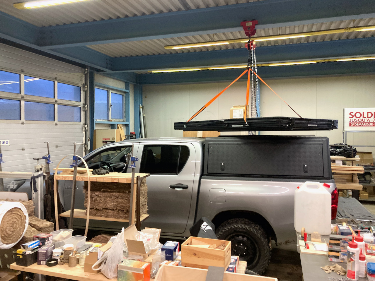

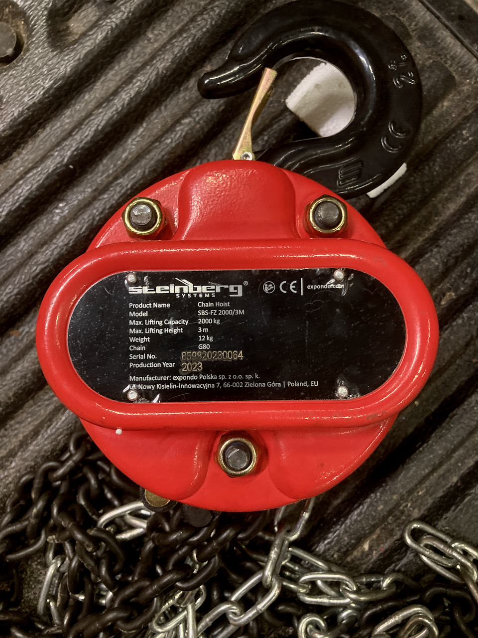

Pour ce faire je m’équipe d’un palan à chaîne et d’un porte-palan à prix abordable. Ce dernier sera fixé au plafond sur un IPN et pourra y “glisser” librement.
Des anneaux fixés aux 4 coins de la tente et deux sangles en croix permettront de lever la tente en toute securité et sans effort.

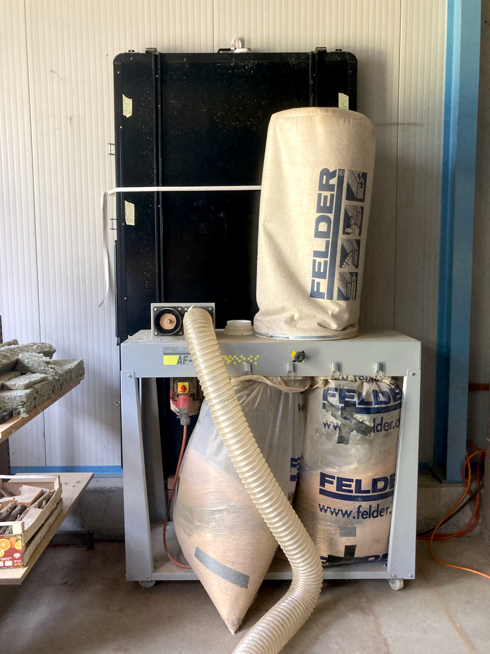

Voilà le résultat une fois levée et fixée à la paroi. L’aspirateur reprend ça place devant ni vu ni connu et moi je suis bien content du dénouement de cette affaire : voilà 3m2 d’économisés dans l’atelier
