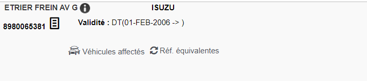

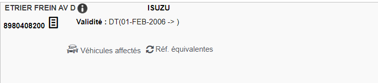

Pour le freinage je vais depuis 35 ans sur Bosch en montage pro ou pour ma famille et moi …Mais Bosch et Isuzu cela va pas ensemble
voici les références constructeur par mon service technique
